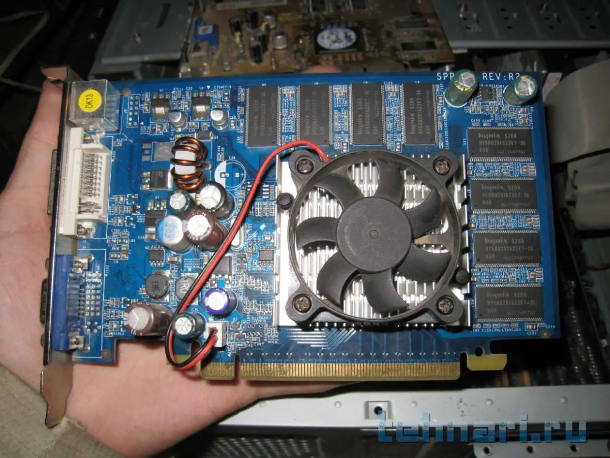

В общем решил провести профилактику медиацентра (старичок, но под мои требования подходит), и так, сняв ВК обнаружил что родной "карлсон" заклинил:

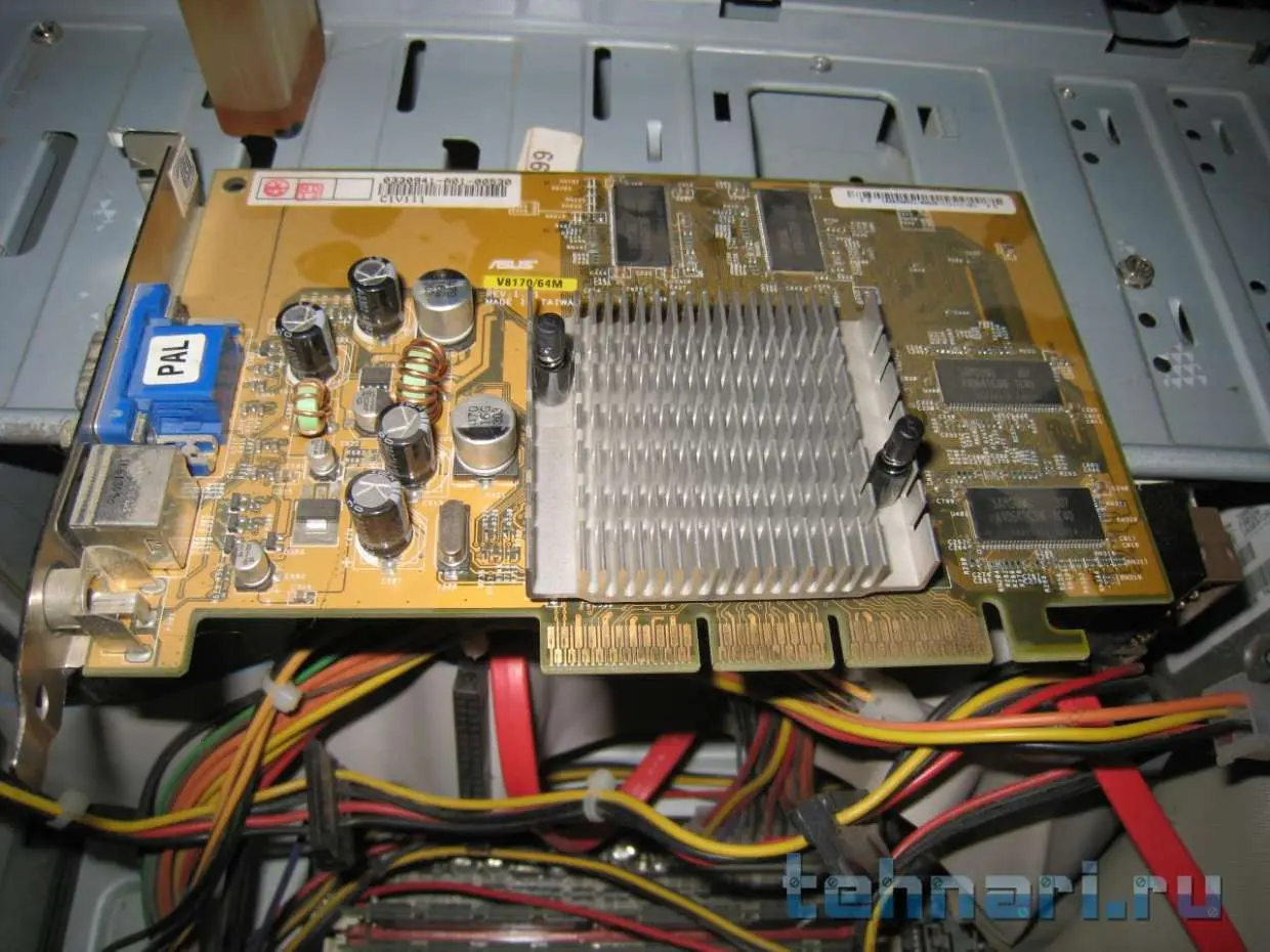

после недолгих раздумий, было решено взять радиатор от GeForce 440:

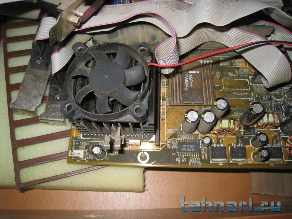

Вертушку взял от пентиум 3:

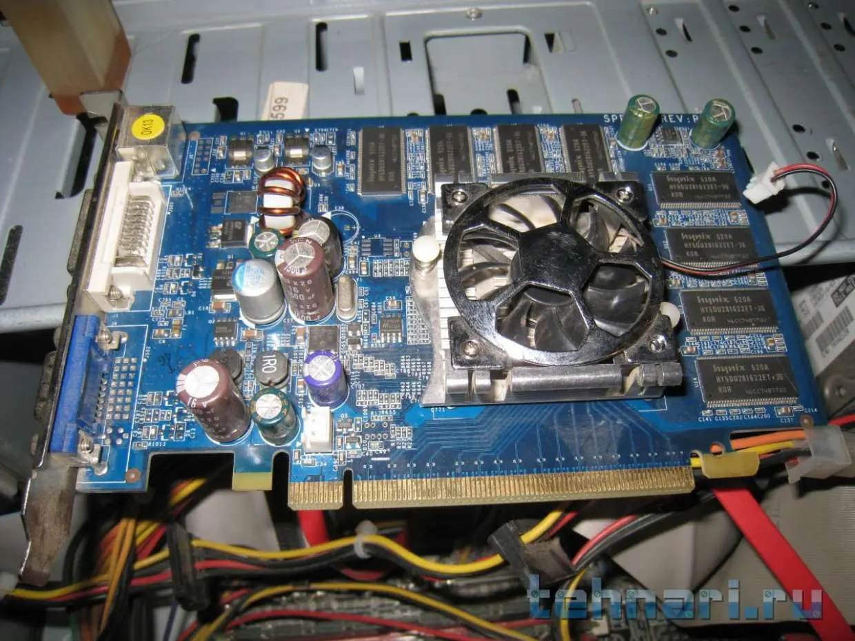

Далее скрестил две железки и получил новое охлаждение с меньшим (раза в три минимум) шумом:
Почему не использовал радиатор от П3? Просто было лень сверлить два отверстия под крепление к плате ВК, но и с таким охлаждением получил существенный спад температуры, если раньше на ощупь было "очень горячо", то сейчас радиатор стал просто тёплым :)
Вот так за один вечер было решено охлаждение старушки видеокарты :)

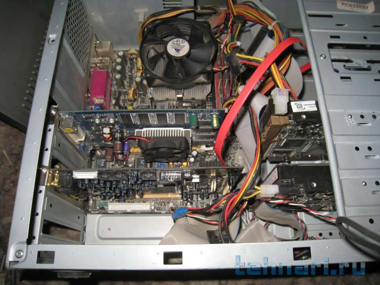

Вась, а что за монстр торчит в PCI-слоте?
Случаем, не звуковуха?
Звуковуха и торчит. Так вот откуда у тебя повышеный шум был, а ты на охлаждение атлона грешил :D Почему то на видяху в последнюю очередь думаешь, тоже два раза было похожее, причем от видяхи самый громкий звук вслучае неисправности ее карлсонов.
