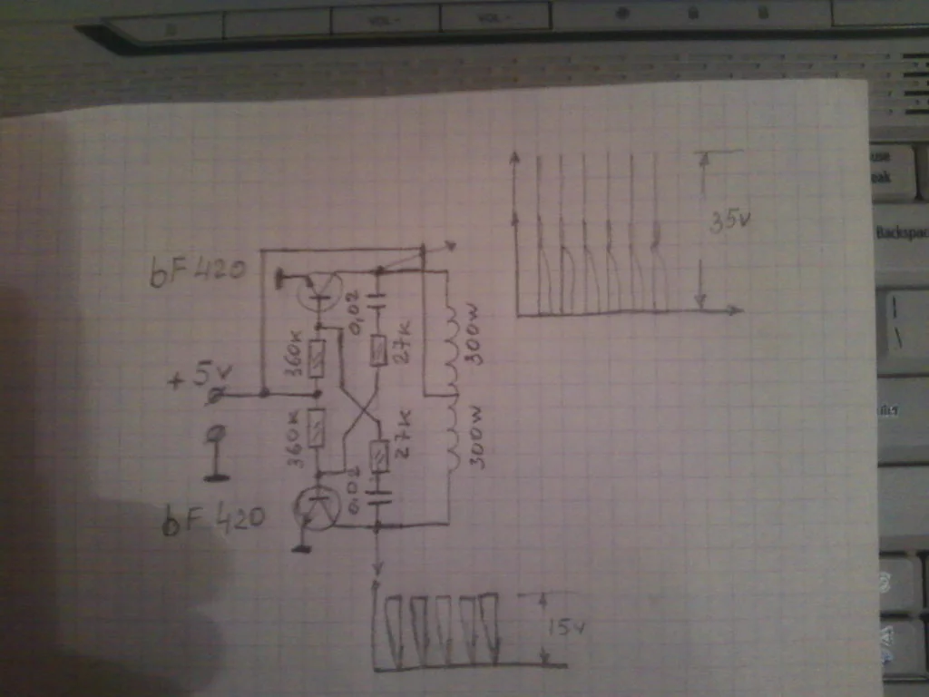

Добрый вечер .Подскажите, как выровнять плечи в этом блоке питания.Перекос большой.Подбором R,C, в базах ничего не дает.Обмотки намотаны качественно. Витки В обоих плечах одинаковые. Транзисторы подобраны по току и усилению.что делать, не могу понять.А этот вариант схемы меня очень устраивает .Потребляет ток от 500-до 900мка.и можно сделать миниатюрным .Вторичку намотать с диодами и получить двух полярное.Извините за съемку.

а транзисторы пробовали местами менять?
Проблема не в перекосе, а в паразитных выбросах на верхней осциллограмме.
Полагаю, блокировачный конденсатор емкостью 100-1000мкФ, подключенный между точкой соединения эмиттеров транзисторов и средней точки обмотки трансформктора, должен решить эту проблему. Если не получится, то придется ставить конденсатор емкостью 1-10нФ между коллекторами транзисторов. Помните о том, что этот конденсатор снижает КПД преобразователя и д.б. как можно меньше.
P.s. все работы должны проводиться при подключенной к БП нагрузке или её расчетном эквиваленте.
