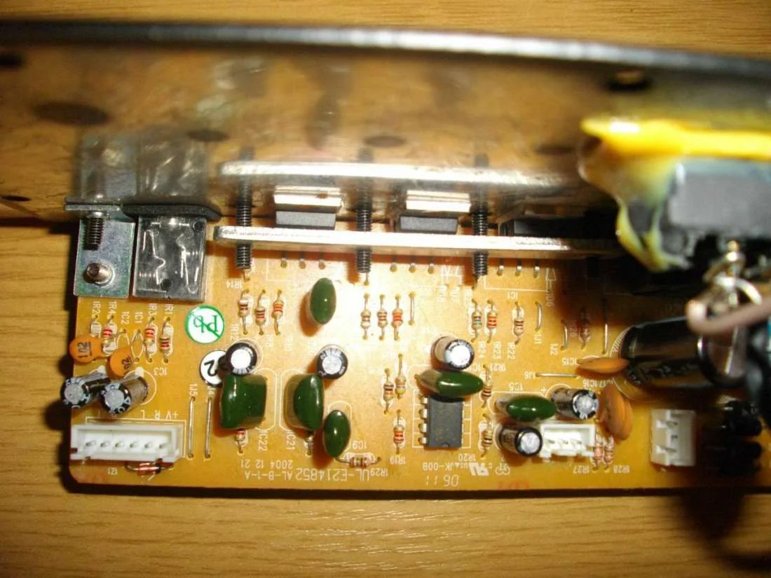

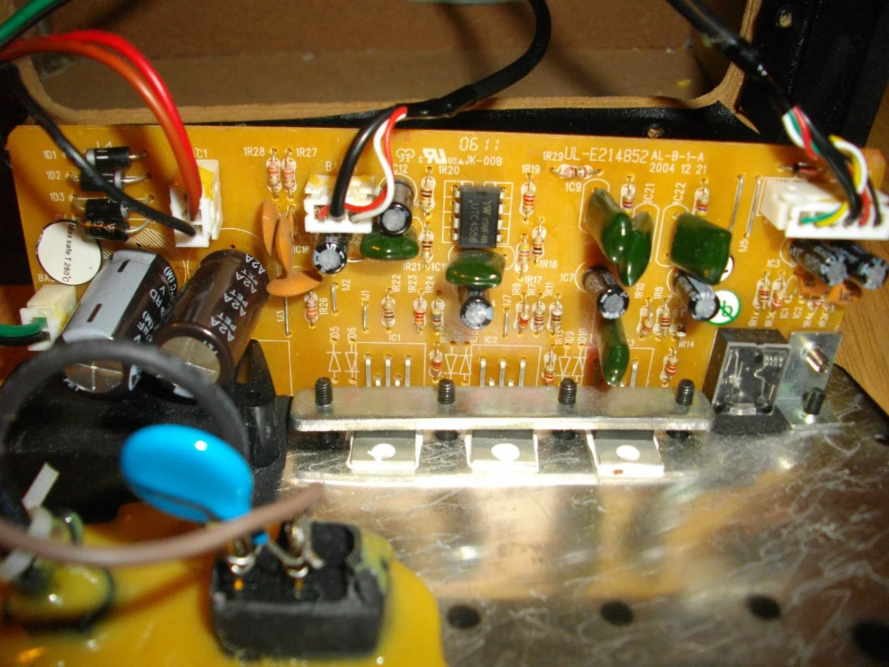

Досталась мне система 2.1 Altec Lansing 121i в нерабочем состоянии. Первым делом прозвонил трансформатор-не работает, купил новый, заменил, также были вздуты два конденсатора БП, их тоже заменил. При включении появляется низкочастотный гул, который при регулировке ручки Bass на момент усиливается и снова становится стабильным, ручка Tone и Volume никак не влияют на происходящее. От входного аудиосигнала тоже никакого эффекта. В чем может быть проблема? 893J7eTBY5Q.webp

Диоды 4 шт большие проверь, 1Д1-1Д4, которые питание дают. И напряжение на больших конденсаторах замерь.
да начни с питания замерь сколько вольт на трансе и далие с моста сколько, проверь провода может где плохой контакт /
Напряжение на трансформаторе 2x~10.6 В, при этом на конденсаторах +13.6 и +13.8 В.
Диоды исправны. При всех регуляторах на минимуме напряжение на выходе левого канала -- +12.6, на выходе правого -- +3.7 В, на выходе bass -- 0 В, при регуляторе bass на максимуме-напряжение на выходе bass ~0.86 В(переменное).
Микросхемы каналов похоже дохлые. Выпаяй их и посмотри как работает сабвуферный канал.
Как это сделать, можно ли определить работоспособность/неисправность с помощью одного лишь мультиметра? Микросхема UTC2030. Даташит .

Но и не надо исключать и микросхемы фильтров (ОУ). После проверки питания, нужно проверить выходные микросхемы (2030), отсоединив разделительные конденсаторы от 1 ноги. Если микросхема нормально себя ведёт (гул прекратился), значит проблема с ОУ...
r8eoW3iPdJE.webpМежду общей точкой соединения конденсаторов и 4 ногой первой микры-3.2 В, второй-13 В, третьей -0В. Заметил сильный нагрев резистора 1R29.
1 и 2ю микру к бабайке
как определить какие конденсаторы разделительные?
Электролит,который идет к 1й ножке
ОУ стоит UTC4558 (если речь идет о нем) отсоединив электролит от его первой ножки на динамике bass гул пропал.
