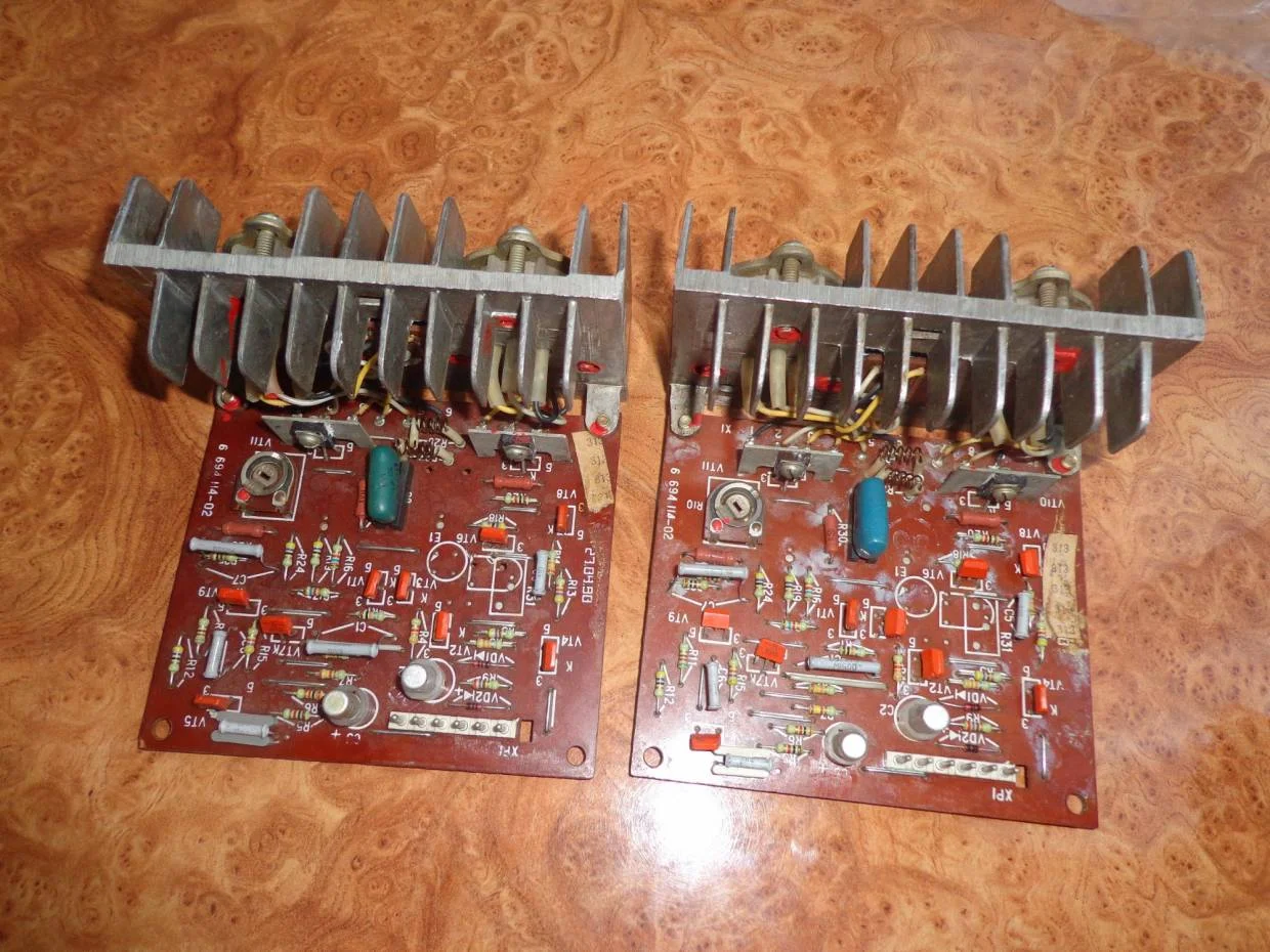

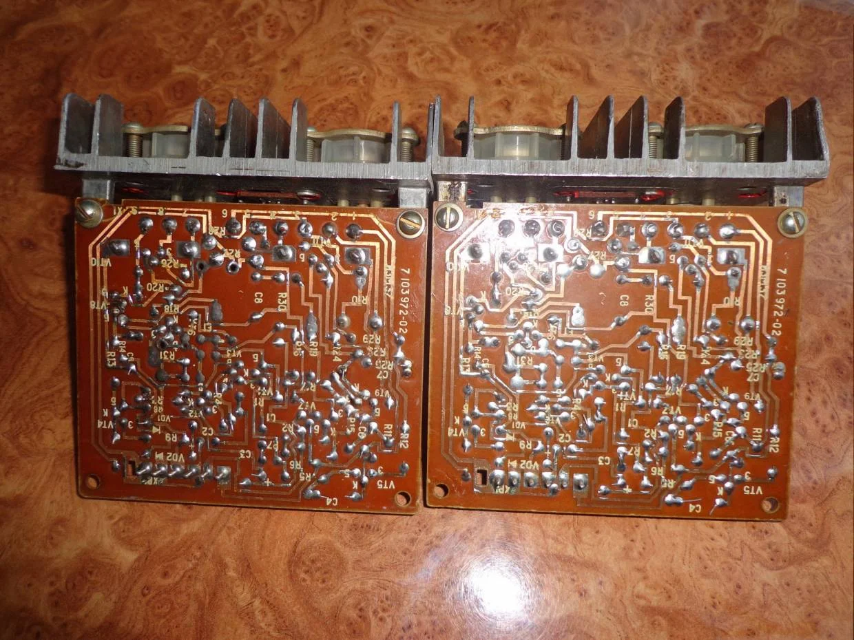

Прошу помочь в распознавании усилителя, купленого мною на рынке. Предоконечный каскад на транзисторах КТ961Б, оконечный - на КТ808А:tehnari_ru_837:

обычный линн.типа как у радиотехнике020 с некотороми отклонениями.Стандартная схема
Бывший владелец сказал, что этот усилитель с магнитофона или вертушки. Сначала я хотел просто взять транзисторы КТ808А для усилителя Шушурина, но потом захотел проверить этот усилитель, но нужно узнать где вход, выход, питание

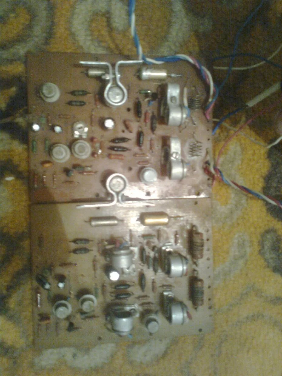

Я собрал два усилителя Шушурина, но у меня дрейф нуля очень высок, что делать?

тразисторы дифкаскада ттеплоой контакт сделать и дрейф нуля исчезнет
отрезок кембрика нужного диаметра,чтобы оба транзистора неё вошли и заполнить её термопастой
