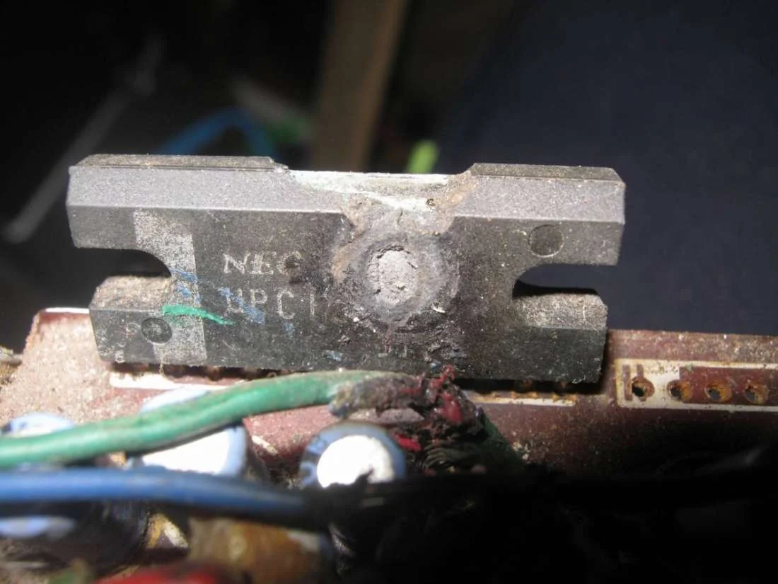

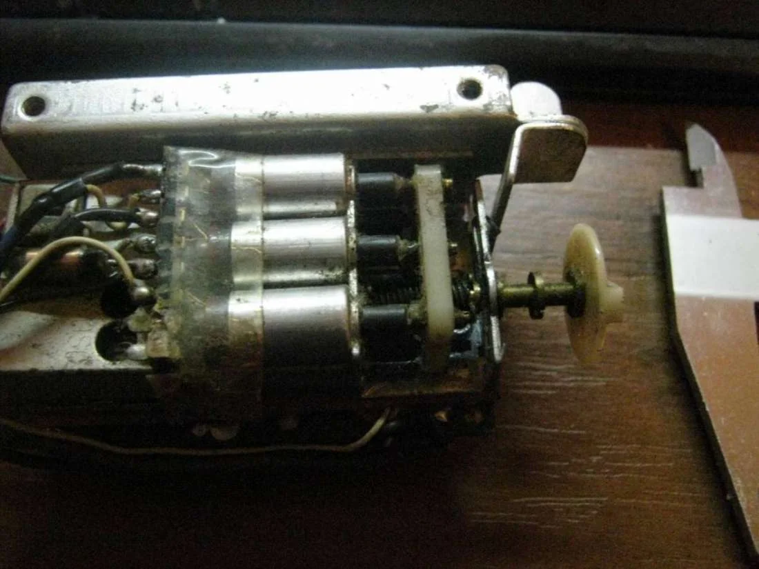

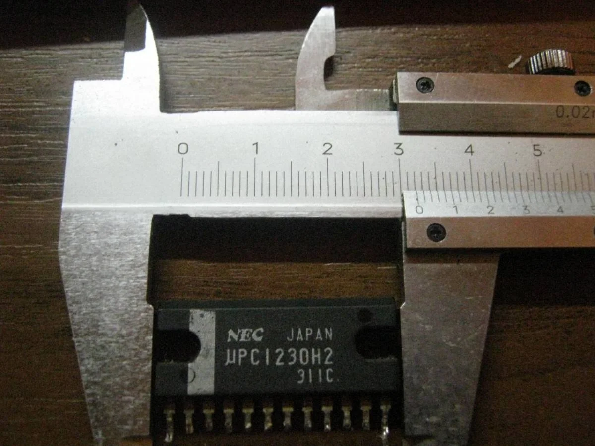

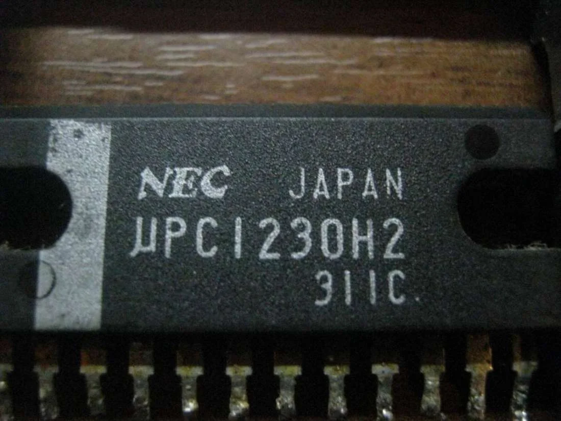

Здравствуйте уважаемые форумчани,вот нашол сегодня в гараже автомагнитолу 90-х годов.Название не знаю,время,стёрло наклейну на корусе и оторвало передную панель:tehnari_ru_707:обнаружил я в ней вот такие две микры но живая(я надеюсь) только одна, второй повезло меньше,так вот погуглил я с часок и не нашол никакой инфы о ней,нашол пару страниц на ангийском, а переводчик от гугла оставляет желать лучшего,вот я и решил обратиться к специалистам за помощу.Хотелось бы узнать чё за фрукт(эта микра) и с чем его едят:tehnari_ru_707:. P.S.сама магнитола выполнена довольно качественно производит впечатление дорогого оппарата,даже тюнер выполнен отдельным блоком а вместо переменного кондёра шесть катушек индуктивности с двигающимися в них феритовыми стержнями,планирую в дальнейшем попробовать впихнуть его куда нибудь .

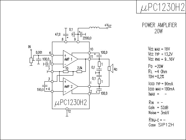

это Усилитель мощности, моно, 20 ватт
Она самая, старушка.
Оригинальный даташит (pdf, Jap) - здесь.
Схема включения и краткие хатактеристики - на картинке

Ну что ето усилитель и ежу понятно ,но почему моно ,двенадцать ножек и всего один канал както необычно,да и 20 вват маловато както.Наверное она просто морально устарела.
эти микросхемы идентичны друг другу...
И врятли там схема спаяна по даташиту это вообше редкость, обычно производители по своиму распаивают...
