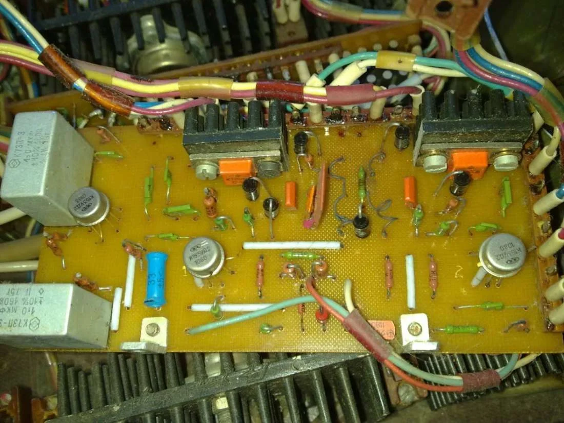

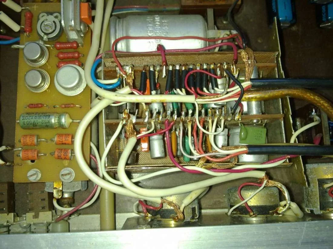

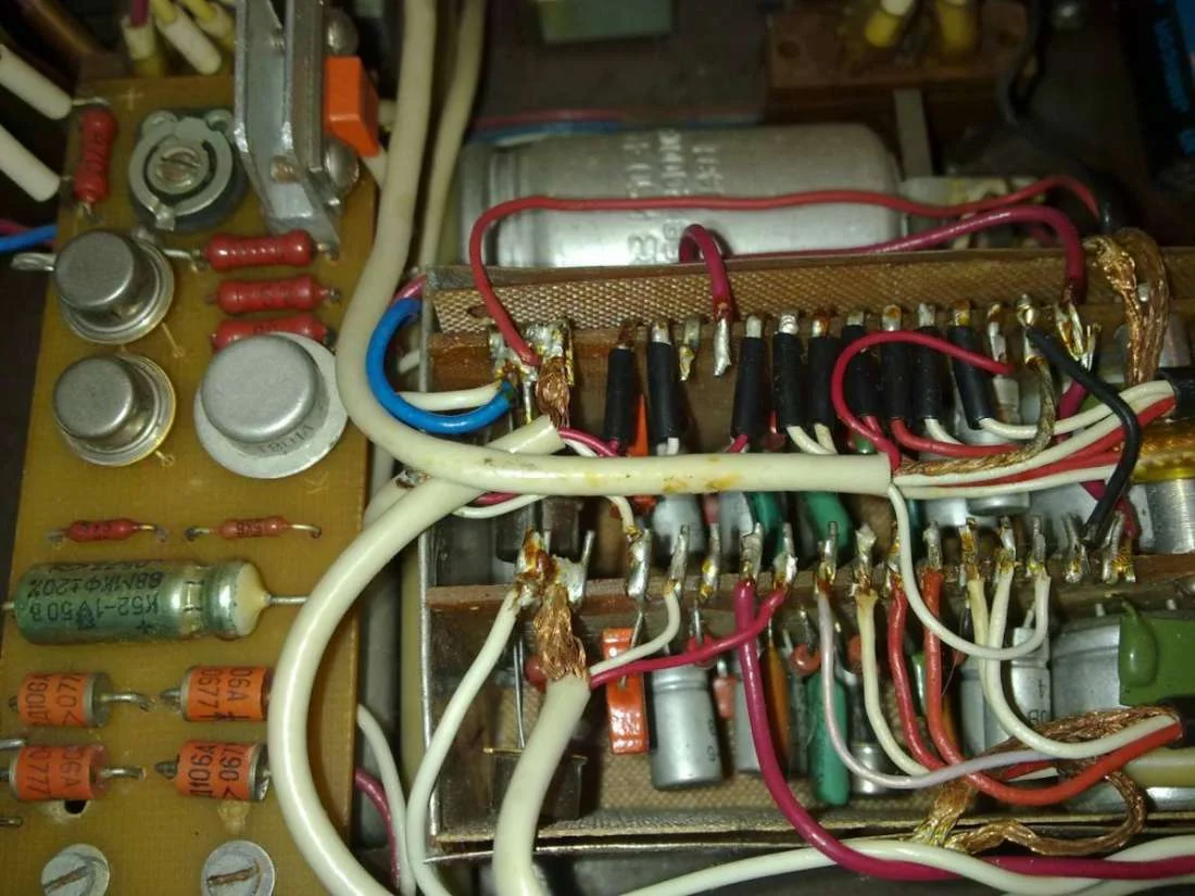

да вам сделали шикарный подарок для начинающего)) а вот что именно обяснить, спрашивайте.
Мощно сделанная штука однако. В 80е думаю. Выхода на 808х?
на усилитель на дискрете похоже, по топологии двойное моно.
Тока кондеры в разных каналах разные :D
Но думаю для гробов сы90 пофиг.
Согласен. dis28,а в чем проблема то?

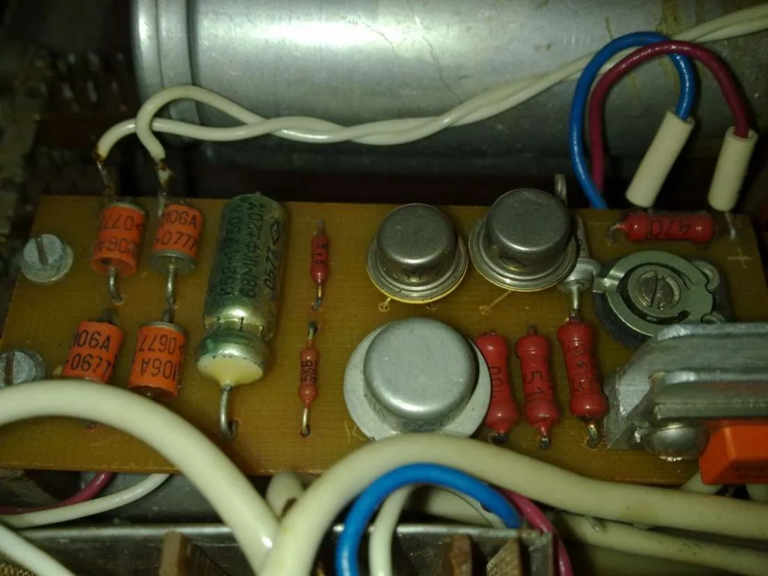

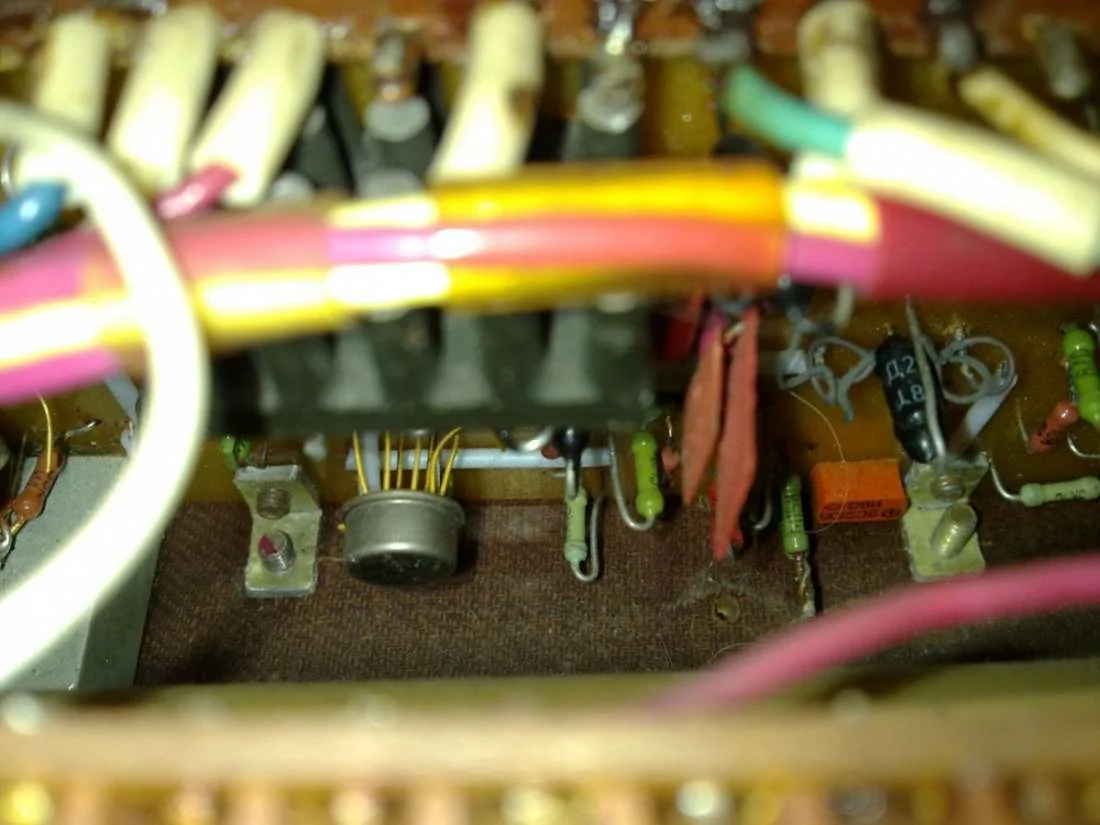

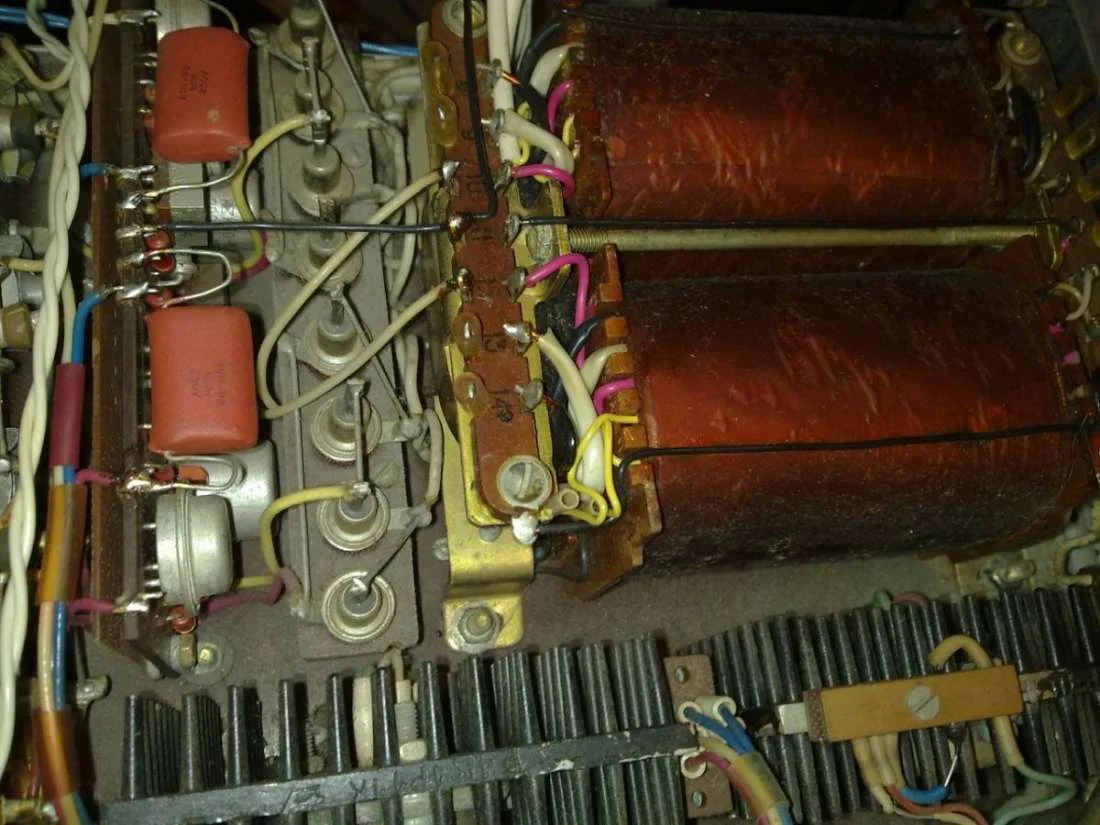

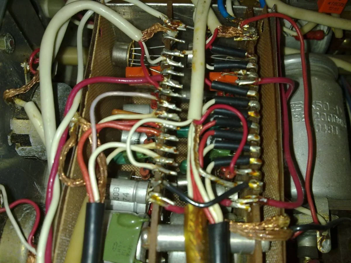

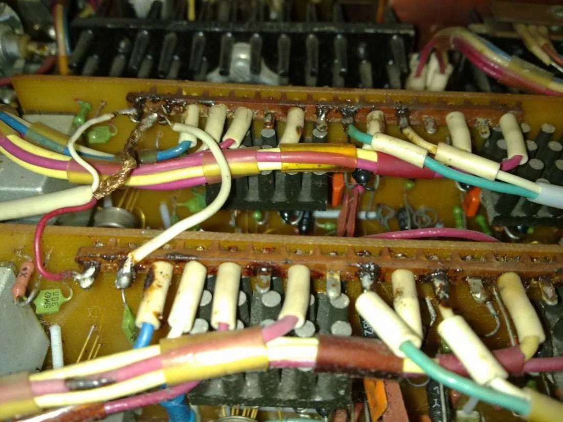

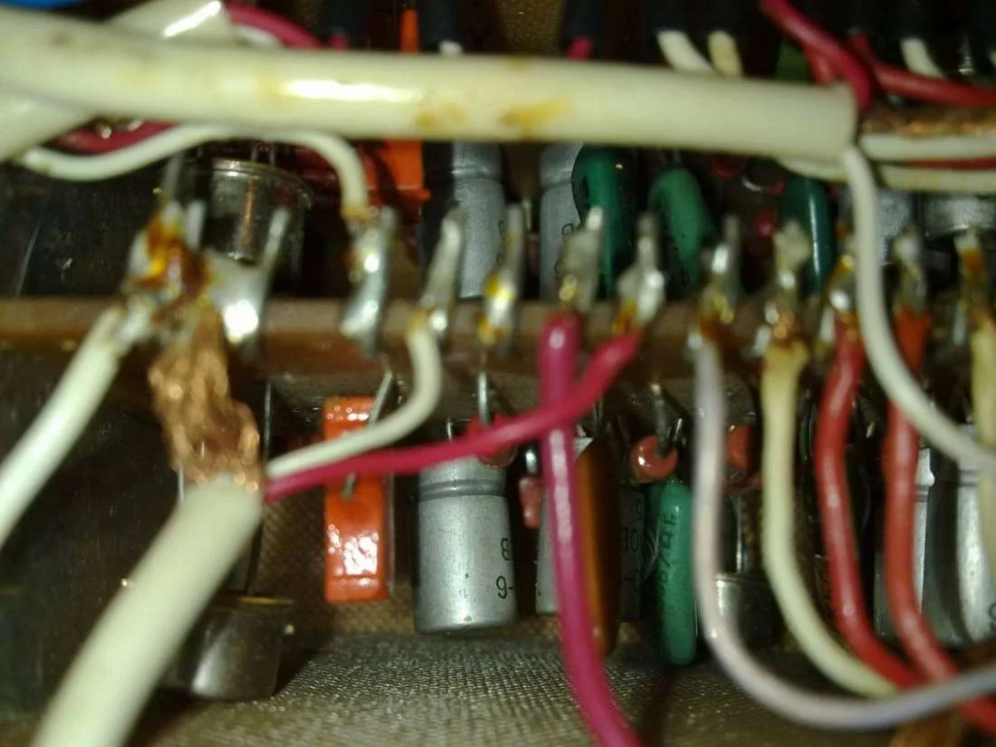

ребята я хотел спросить. я его включал в сеть. и потключил к динамикам и почемута динамик во внутрь засасывает и гудит. надо кандеры все менять или еще проблема какаято

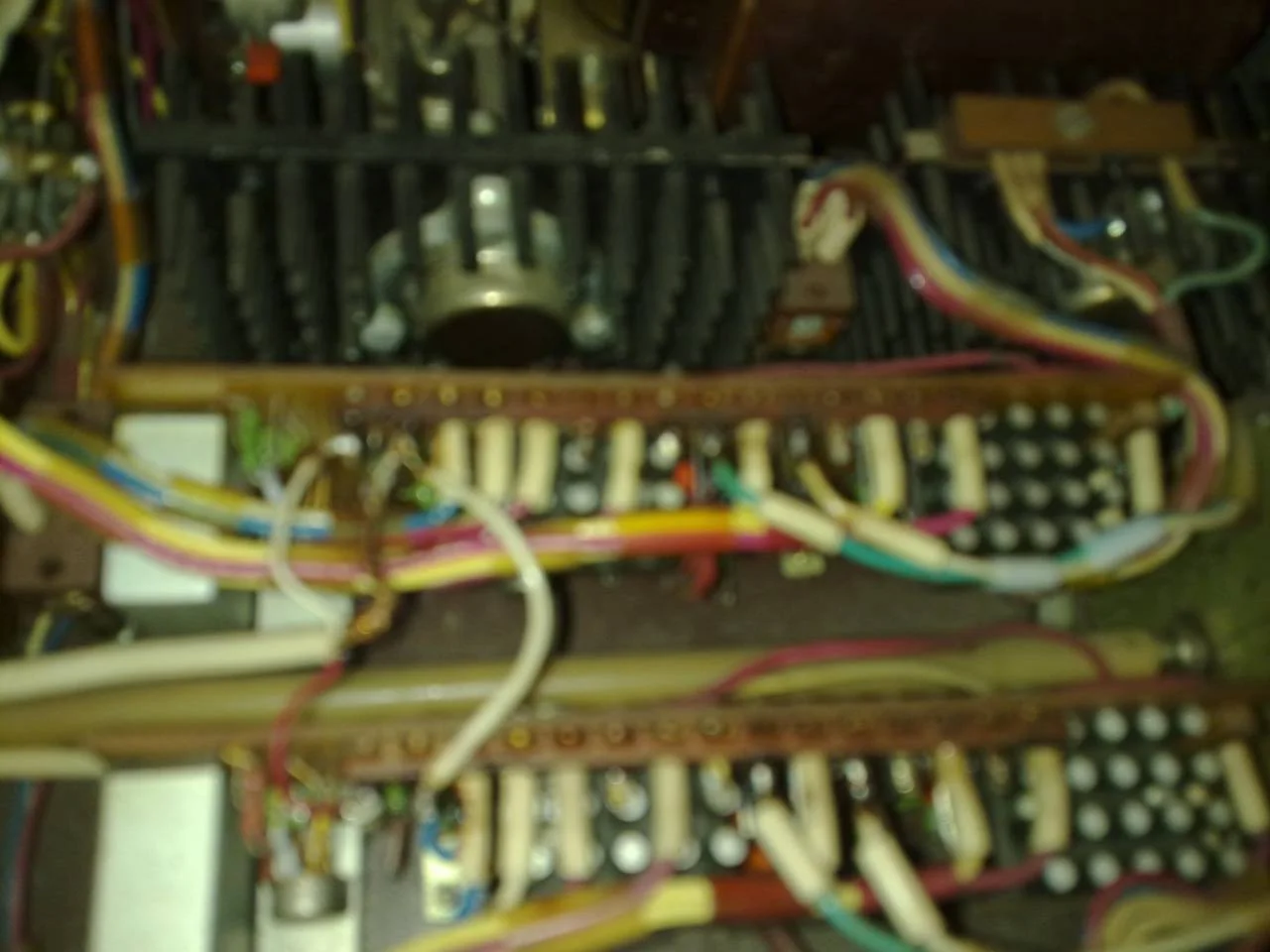

постоянка на выходе, так можно акустику спалить. проверять выходные транзисторы на пробой надо.

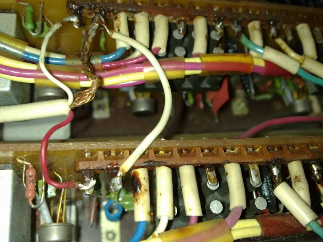

на двух платах резисторы черные 1к2и что на одной ина другой тоже самое и еще там спиральки сплавлины походу тоже сопротивления это на предворительном усе там видно на фото если хорошо посмотреть
Резисторы не горят так просто. У вас дефект
мне его таким отдали и счего начать ремонт .кондеры на одной стороне я меняю. решил для начала все кондеры сменить
Ремонт начинается с анализа принципиальной схемы, а не с тотальной замены конденсаторов.
вот это и згорело сопротивления

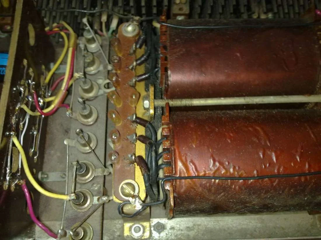

Наверное резисторы в эмиттерных цепях выходных транзисторов. Отчего они сгорели, бог его знает, может выходные транзисторы пробиты, может еще что. Прежде, чем делать выводы, нужно смотреть схему и делать замеры.
у вас сдох оконечник, в данном случае пробиты выходные транзисторы, конденсаторы тут не причём
а по уму нужно смотреть все полупроводники выходных каскадов
Bydlokoder кстати тут радики тож чёрные)) не спроста всё это))
asco, верно подмечено. Вообще, блестящие радиаторы я все больше в кулерах компьютерных процессоров вижу, наверное потому, что там охлаждение принудительное, вентилятором и чернение большой роли не играет.
я хотел спросить а резистор который почернел он на один килоом а дальше обозначения и2 это чего значит
я бы про резисторы пока не думал, он хоть и чёрный но на 95% целый, починить оконечники и если будут искажения то тогда резисторы ковырять
проверил мультиметром результаты такие на одном подключении пищит а на другом показывает 489
    52.1 KB · Просмотры: 157
    118.6 KB · Просмотры: 217
Вы хотя бы написали, что проверяли. Andrey 69 еще на первой странице темы задал вопрос - на каких транзисторах организованы выходные каскады усилителя?
