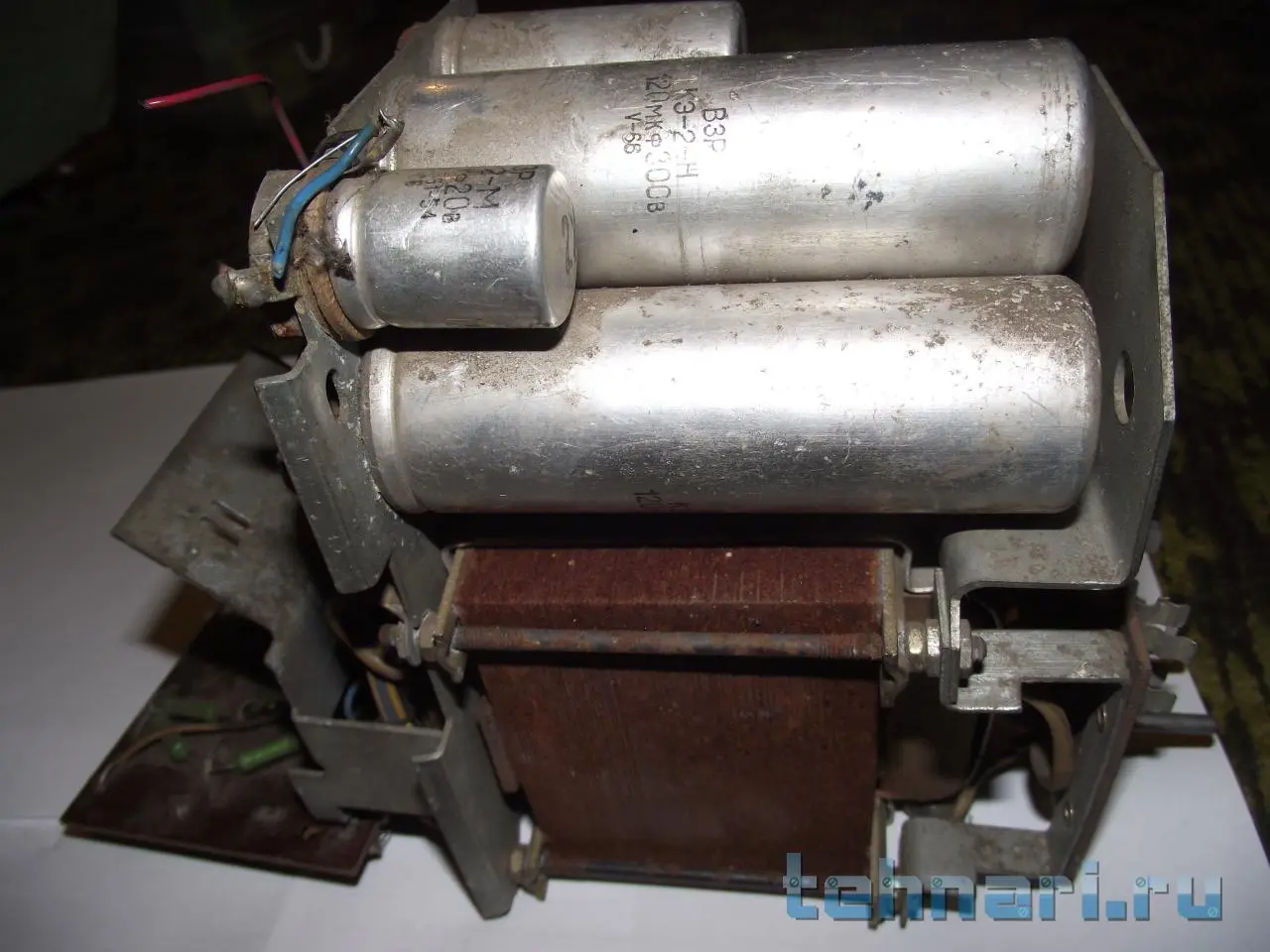

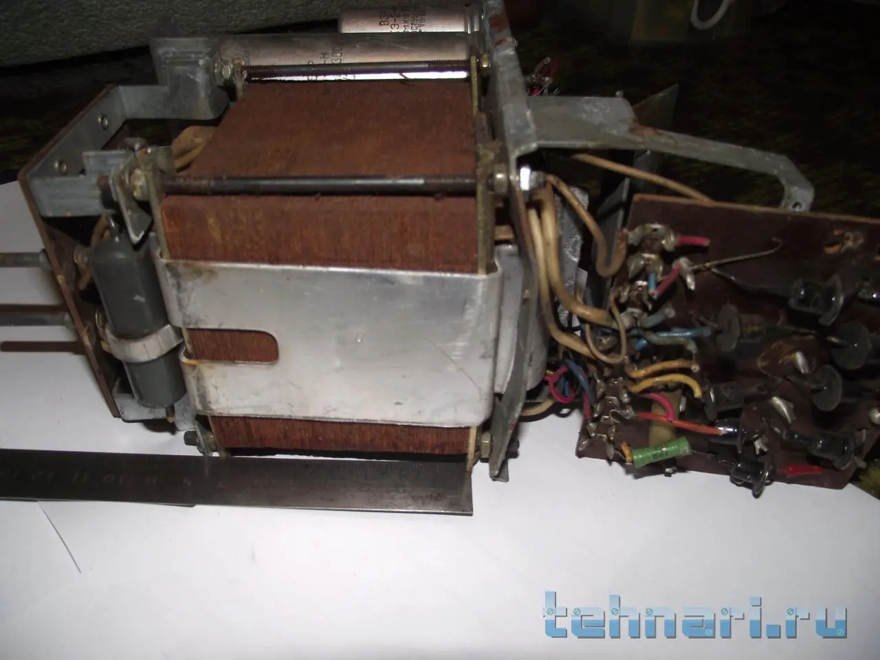

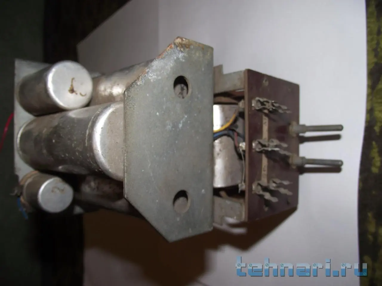

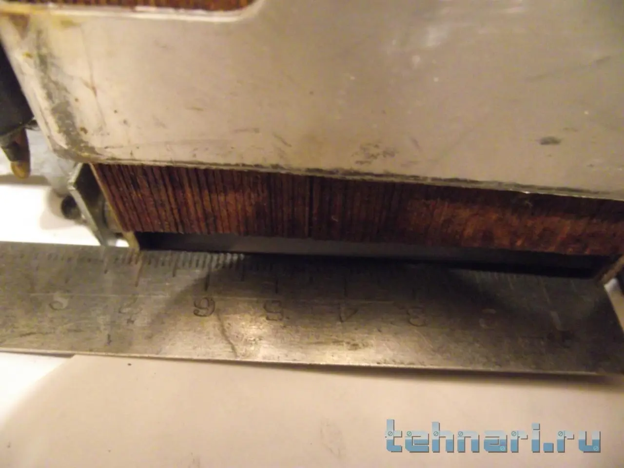

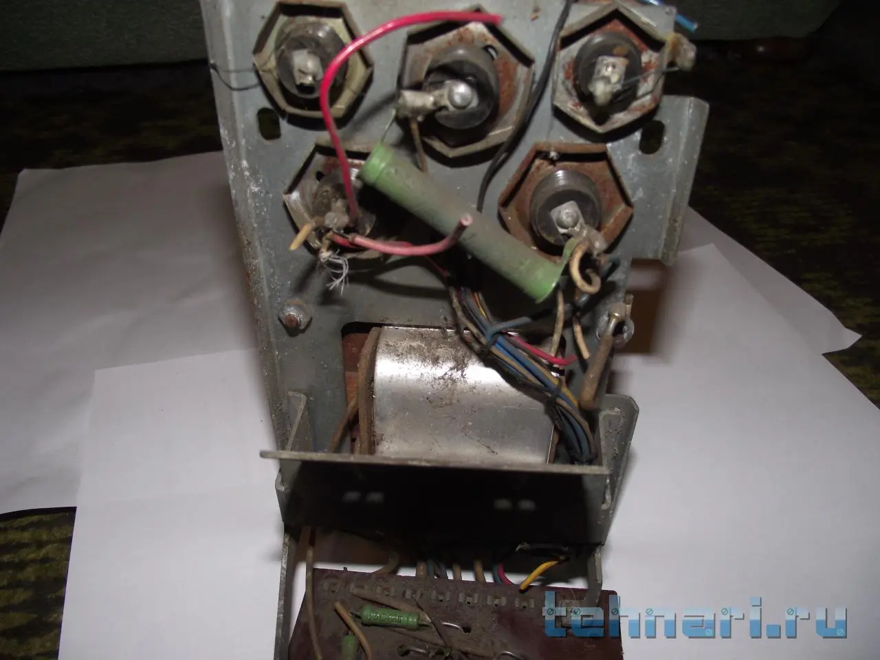

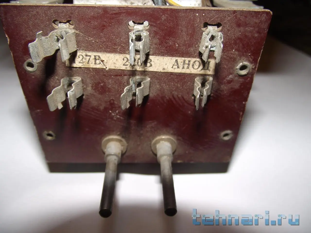

" Старейшины", кто вспомнит от какого ТВ этот БП. "Волхов", "Заря" , ТЕМП или что-то ещё? Ну никак не припомню, лежал он у ме
ня лет этак 8? Хочу пустить его на ламповый УНЧ с 6Ф3П. , думаю вполне подойдет.

Если тебе для реставрации то вряд ли. А вычислить параметры можно и замерами. Лично я встречал такие ТB только в глубоком детстве, когда в них ничего не понимал.
УНЧ на 6Ф3П? Безусловно пойдет. И с хорошим запасом. Удачи.
Даже можно стерео соорудить.
Спасибо за ответы, реставрвция-нет! Именно на стерео, я думаю в нем
ватт 120-150 Потом точнее измерю железо... А спросил про "имя", чтобы
найти его данные...
Похож на "Темп", но не уверен.
Где-то лежит альбом по совсем старым ТВ. Может найду, если жена не выбросила (у неё бывают порывы навести порядок)...
В альбомах не печатали фото. Поэтому по внешнему виде не опознаешь.
Реальнее
Похож на "Темп"
Не, не похож.

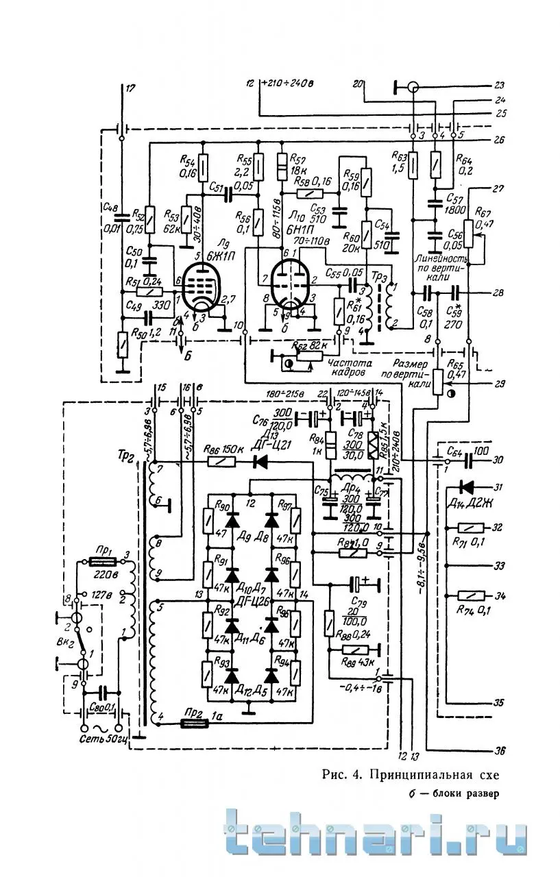

Всем принявшим участие огромное спасибо! Нашел, это СТАРТ-3!:wo: Мощность 140 ВТ.Для лампового УНЧ-стерео на 5-7 Вт -то, что нужно!
