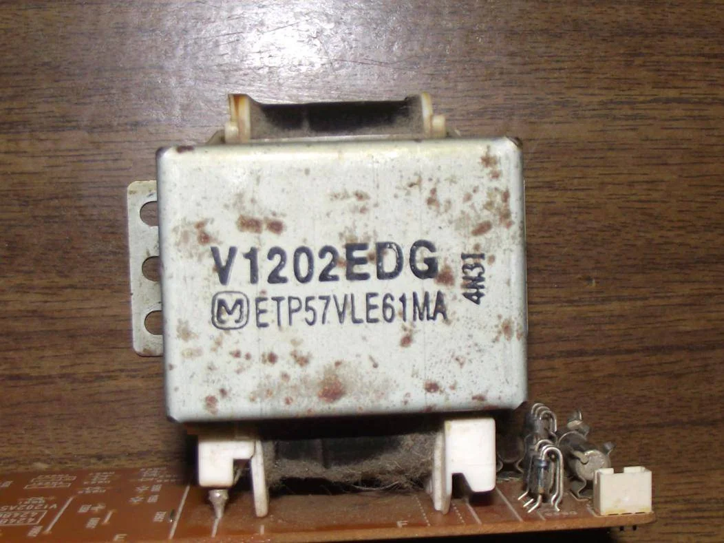

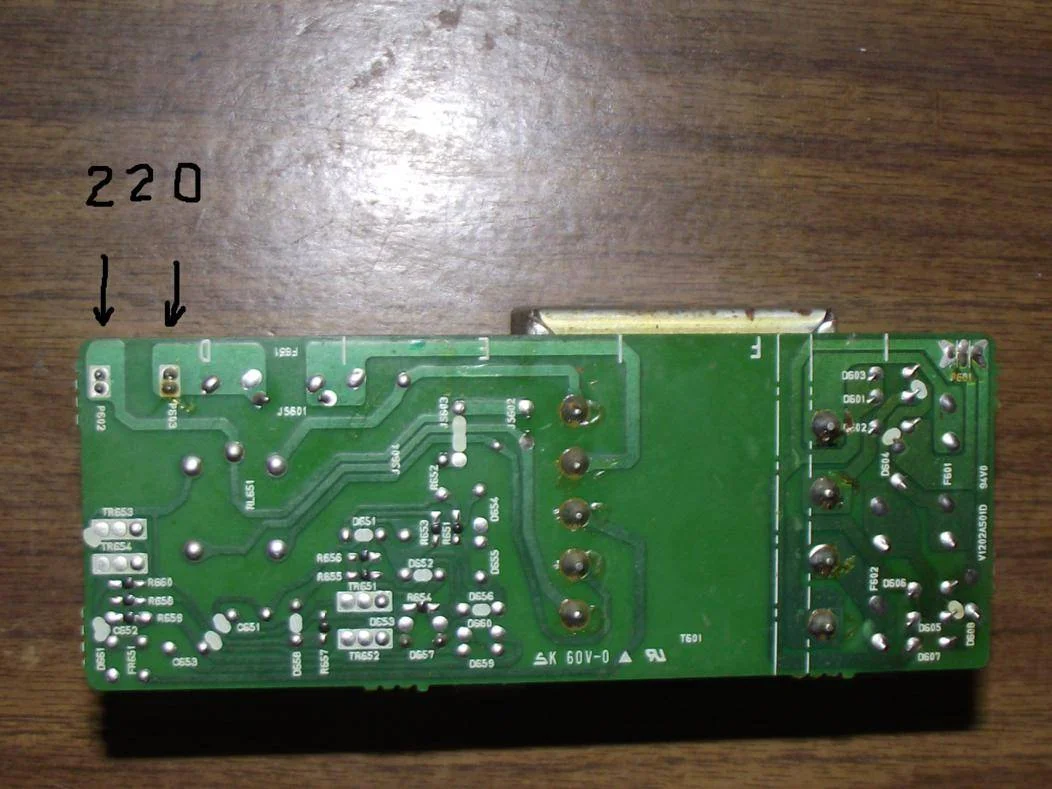

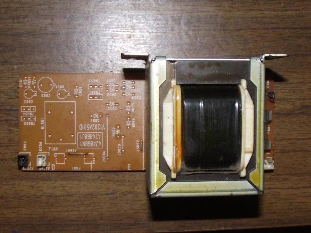

Всем доброго времяни.Подискиваю в закромах трансформатор для блока питания фонокорректора.Все для этого дела огромные.Нашёл вот этот,по размерам более менее.Вроде всё с ним понятно,но хотелось бы уточнить.Правильно ли я понимаю,питание подаёться сюда(на фото указано стрелками)?От чего этот Б/П понятия не имею.Странно как то разъёмы для питания сделаны,для чего было такое городить?Может кто с этим Б/П уже встречался?tehno015

Померь сетевую обмотку,она должна быть наибольшего сопротивления. Первое включение,если есть сомнения,через лампочку. И весь вопрос
Просто все дорожки от трансформатора кроме этих двух заканчиваються на незапаянных деталях,тоесть идут в никуда.Ладно,сейчас попробую.
Это тепловой предох,не обращай внимания. Звони короче
Не подойдёт,очень жаль.Одна обмотка 16В,вторая 10В.Ни один из маленьких трансов не подошёл,у всех обмотки разные.Не ставить же ТС 150,остальные ещё больше.Придётся где то искать.tehnobanka

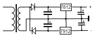

А если с обмотки 16В(переменка),после выпрямления будет где то 22,5,короче через стабилизатор 7815,можно так сделать?А после будут ещё стоять 7812 и 7912,питание нужно стабилизированное.Или 7815 вообще не ставить,посоветуйте как лучше сделать.
Из напряжения 10В не получится сделать 12В со стабилизатором
А вот из 16В можно сделать двухполярное по однополупериодной схеме, со стабилизаторами 7812 и 7912
Так 10В переменки,после выпрямления будет 14В.
14 не будет, будет около 13, а для стабилизатора входное напряжение должно как минимум на 2...2,5В превышать выходное
Можно схему или ссылочку?
Можно, примерно так
    3.2 KB · Просмотры: 64
Спасибо,а диоды какие подойдут?
Да любые выпрямительные, ток потребления схемы ведь небольшой
Конденсаторы побольше ставьте, на входе 4700...6800, на выходе 2200...3300
