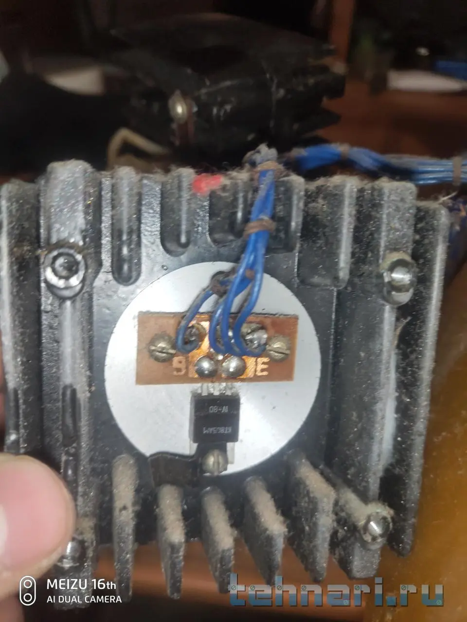

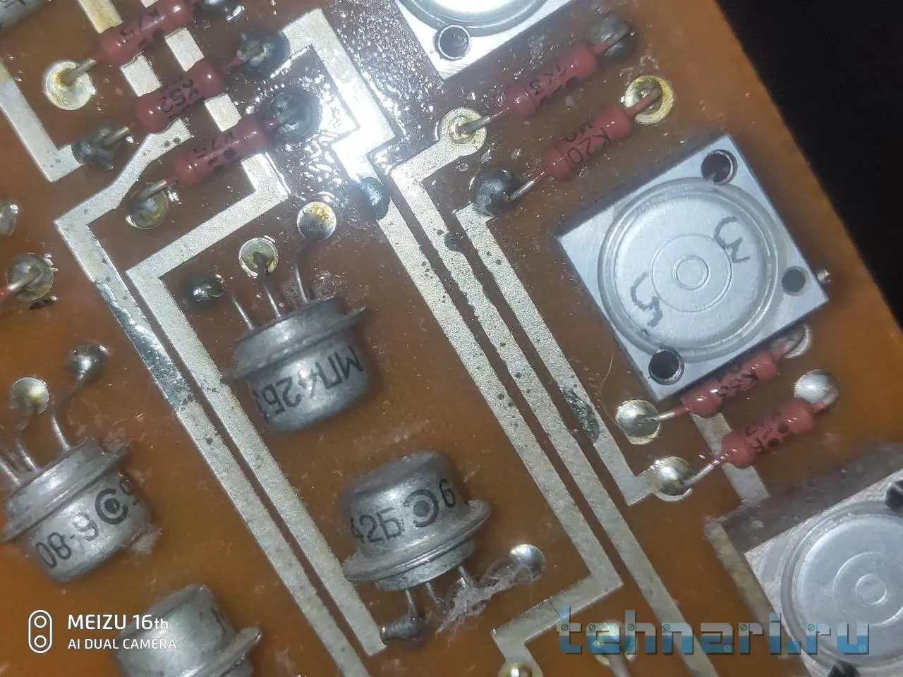

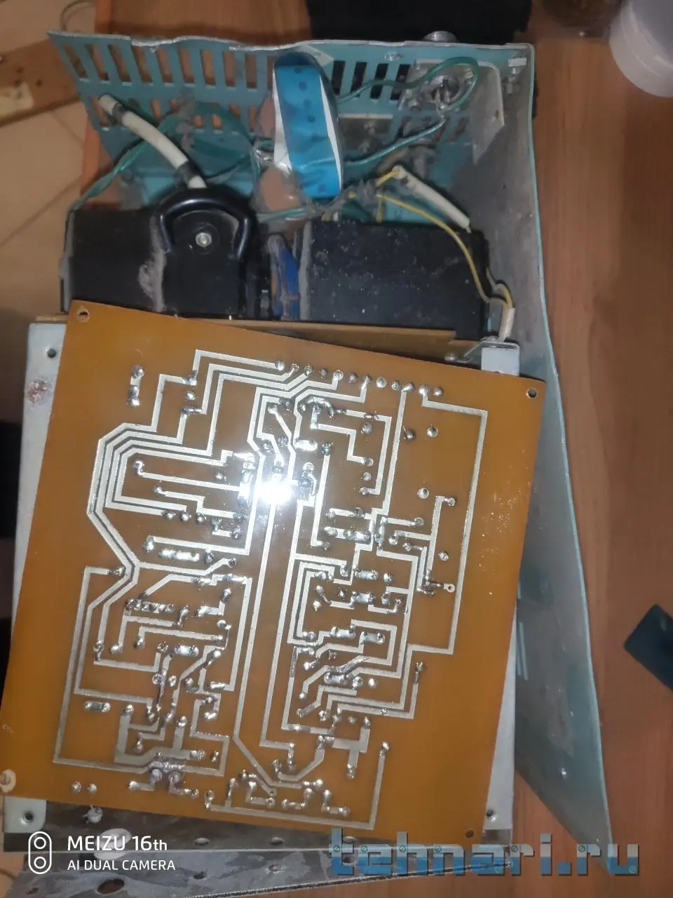

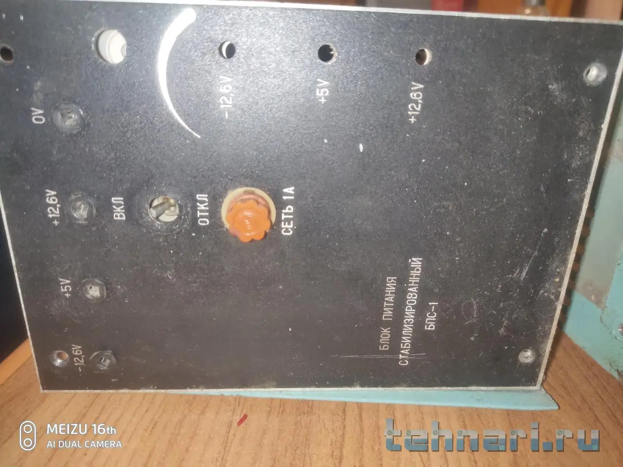

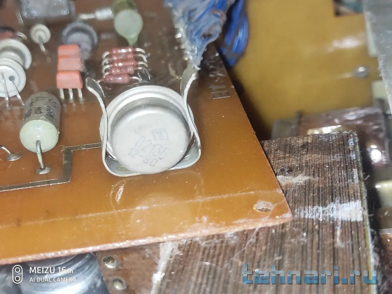

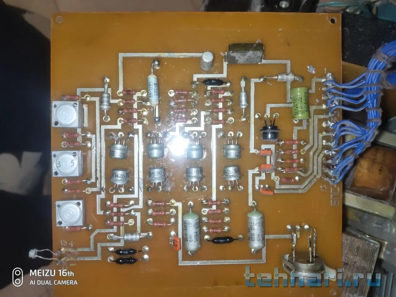

Всем привет. В батином гараже откопал старый рабочий БП. Спросил у отца, единственное что он помнит, блок питания 30 лет назад трудился в аэропорту на ЭВМ и то что он ГДР сборки. Схемы нигде я не нашел.
Форумчане, помогите начинающему радиолюбителю разобраться и сделать из него регулируемый БП.

Он импульсный? если да - то лучше эту затею оставить т.к. в нем и нагрузки то самый мизер - предохранитель на 1 Ампер стоит
Что нашел в инете - нагрузка вторичная 3 Ампера.
И кстати есть регулировка выходных напряжений- видимо это те многооборотные резисторы (3 штуки) которые есть на плате
Покопал интернет глубже, но быстро - в нем стоит трансформатор - вот на нем можно собрать регулируемый БП из китайпромовских модулей, правда напряжение на выходе думаю более 15 Вольт не будет, ну и нагрузка более 3 Ампера тоже
Трансформатор 3ф4.700.037. Померил бегло напряжения на выходах, там от 8 до 50 вольт. В сборе когда, нагружал его до 3а, вроде нормально все держал.
