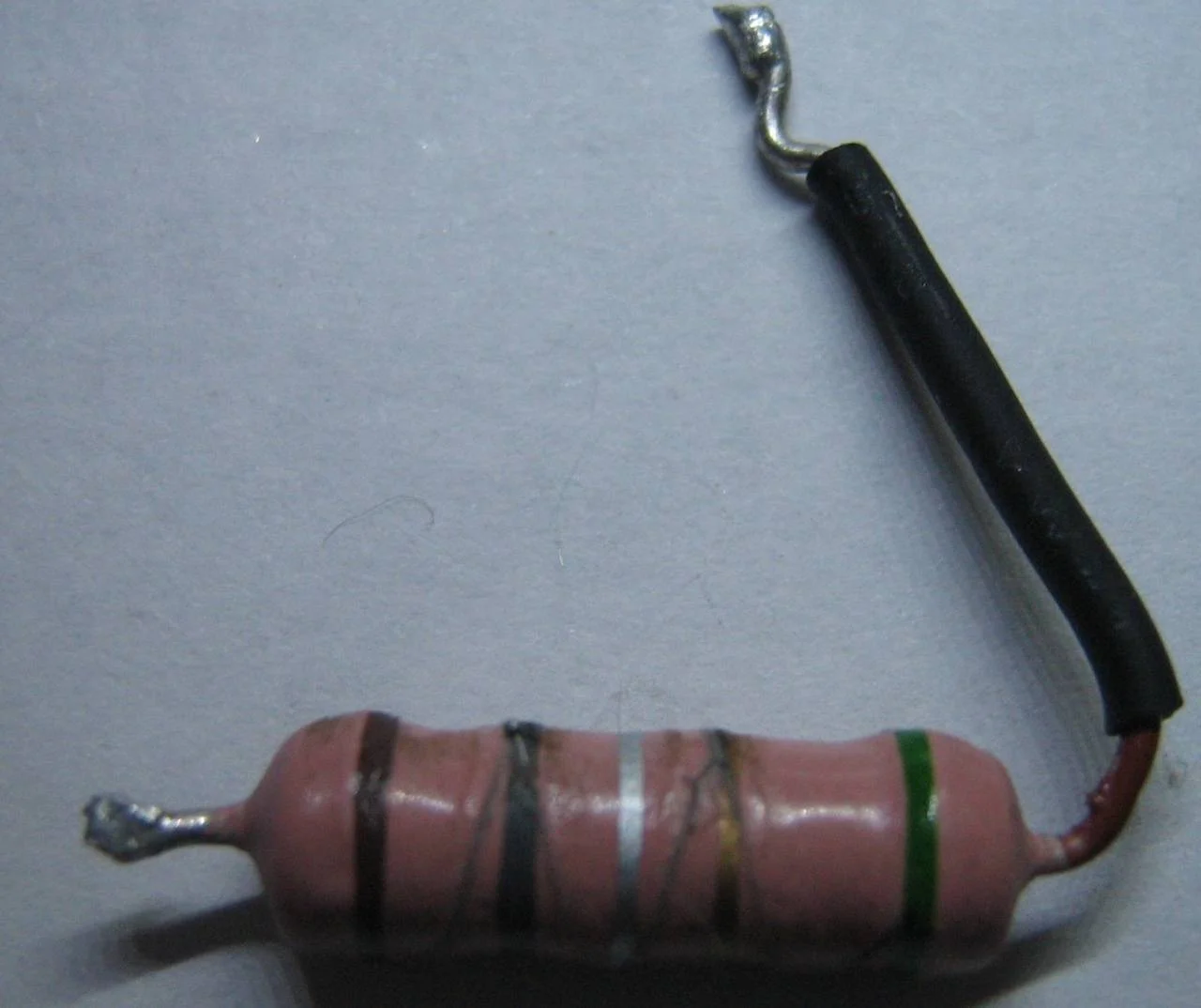

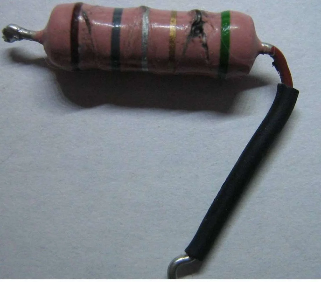

Неизвестный элемент с цветовой маркировкой
Элемент похожий на резистор был впаян в 700W компьютерный блок питания, в цепи самого большого электролитического конденсатора(420V 390мкФ) и тразистора. Как видно на фотографиях он сгорел. Искал в интернете маркировку(коричневый серый серебряный золотой зеленый) - не нашел.
Подскажите пожалуйста какой номинал и мощность или чем его заменить.
Заранее благодарен.

Схему блока питания не искали?
по маркировке получается 10.8 Ом,а мощность рассеяния мощно прикинуть по размерам
Hyper type k700. Схему не нашел.
Размеры резистора 15 х 5.
это 1 Ватт
извини не ту цифру нажал 5 х 15 - 2Ватта
Если у тебя вторая полоса чёрная,как на фото - это 10.8Ом,если серая,то 0.18Ом
