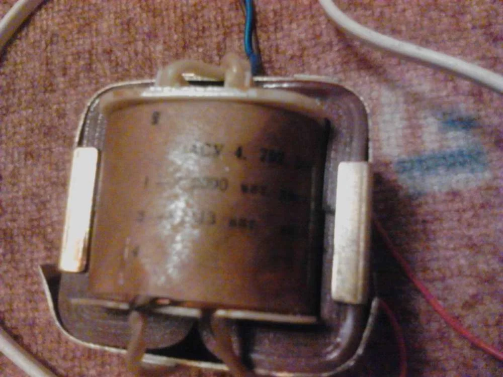

Неизвестный трансформатор помогите пожалуйста
Откопал у себя можно сказать со свалки:D
Транс
АСУ 4. 702. 000
Первичка 2090 Витков 0.2 мм
Вторичка 113 Витка 1 мм
Пленочный)
11 вольт выход

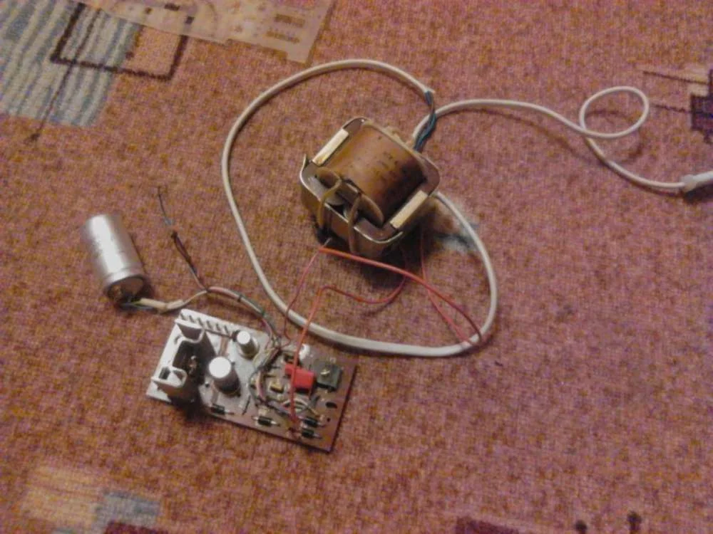

Выпрямил при помощи 1 диода выдал 3.7А

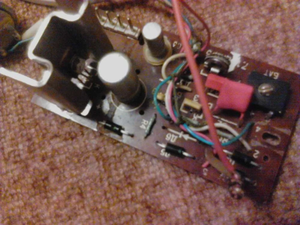

Потом припаял еще 4 диода (Квадратный выпрямитель :D)
Получилось 6.5 А 13.5 Вольт)
Получаеться он 87.75 вт?
А то маловат для 80 вт)

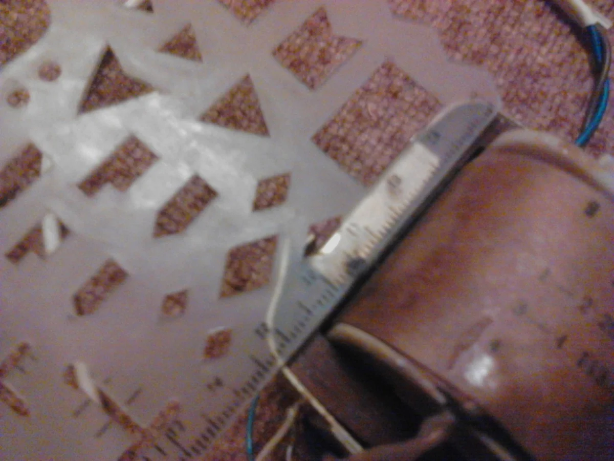

Для определения мощности трансформатора необходимо знать сечение железа, по числу витков и диаметру провода можно дать лишь приблизительную оценку. А ток в нагрузке очень сильно зависит от ее сопротивления и не может служить критерием определения мощности трансформатора. Навскидку, судя по числу витков и диаметру провода первичной обмотки, мощность Вашего трансформатора приблизительно 40-50 вт.
Вот фото сечение железа 0.7мм$%

Этот трансформатор вообще 20 Вт ... :D
Как так?
а как ты ток рассчитал то?))) а вообще посчитай, у етбя получается коэффициент трансформации 20 витков/вольт, чета много, вывод значит ток слабый трансфоратор держит.
Судя по проводу вторички, максимум 13.5В ... :D
Это его номинальная значит а макс 6.5 а)

Считайте, что Вам крупно повезло, будь трансформатор мощнее, при таком способе "измерения" тока лишились бы мультиметра. Это не измерение, а садизм какой-то по отношению к измерительному прибору. Микросхемы К174УН4 выдают по 1 ватту на выходе, трансформатора 15-20 ватт для питания двух микросхем хватало с огромным запасом.

При Вашем методе измерений можно узнать только одно: что сгорит раньше, трансформатор или мультиметр.При измерении тока амперметр ( мультиметр в режиме измерения силы тока) всегда включается ПОСЛЕДОВАТЕЛЬНО с нагрузкой (в разрыв цепи питания) и сопротивление нагрузки определяет силу тока. Вы же замеряли фактически ток короткого замыкания.Трансформатор в таком режиме работать долго не может, если только он не специально рассчитан на такой режим, например сварочный. Если бы Вы измеряли ток (как Вы это делали) и напряжение одновременно то увидели бы что напряжение ну очень сильно падает. Хорошо что Вы пробуете что то делать, но не менее интересно узнавать что же происходит там, внутри! Учите теорию, с ней все становится ясно и просто. Удачи!
