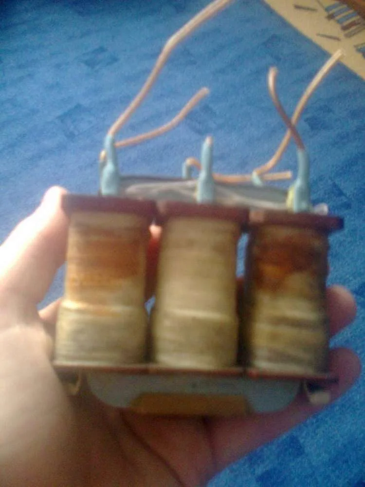

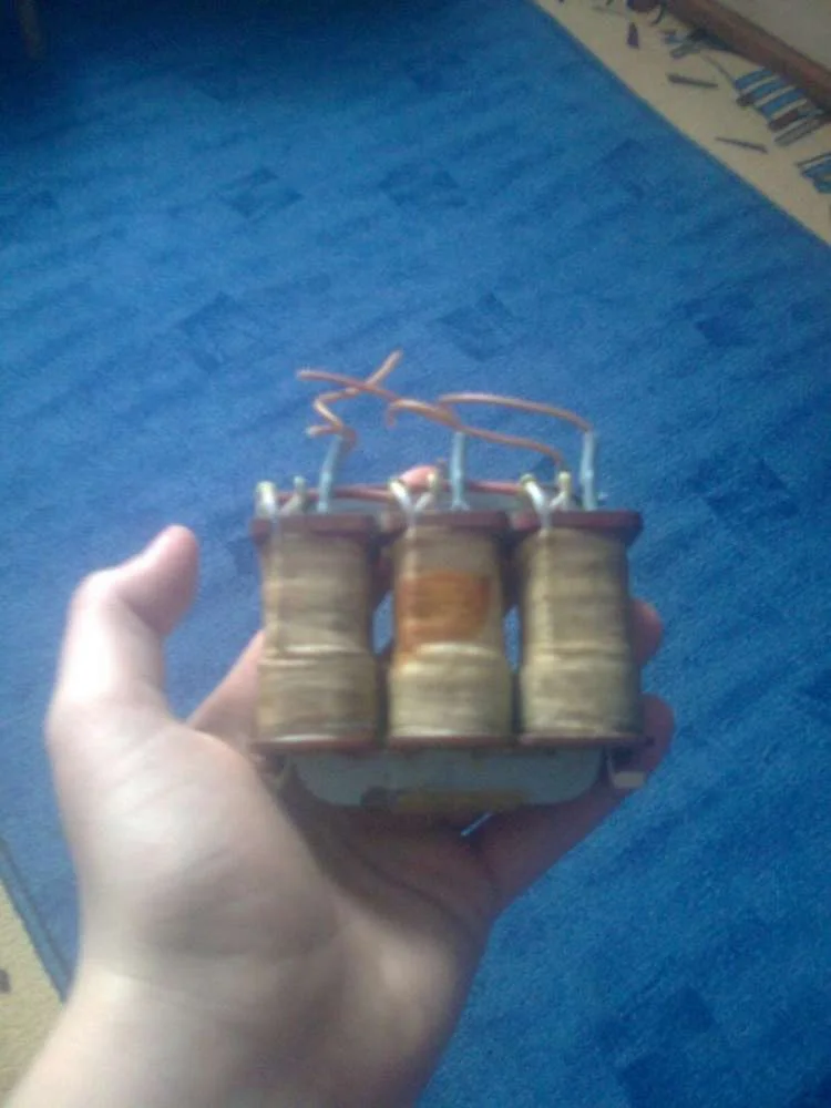

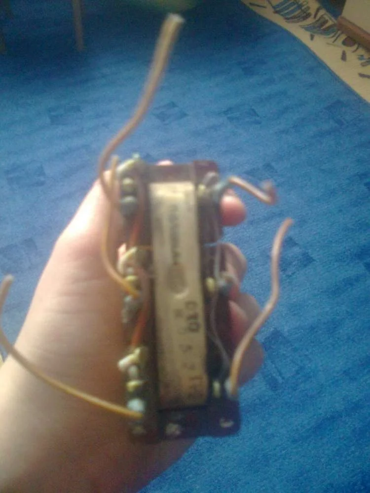

Фото0009.webp.вопросы:характеристики этого трансформатора,как его подключать?
Это трёхфазный трансформатор. Использовать в однофазной сети затруднительно.
alex1309, это действительно трехфазный, его использовать в быту
не где, но есть вариант если размотать все катушки и на среднюю намотать
первичку, то можно 10-15 Ватт выжать, а вторичка, это уже какая нужна.
Надо измерить в мм. сердечник под катушкой, ширину и толщину и окно
железа ширину и высоту ... :)
спасибо за ответ.постараюсь завтра выложить размеры сердечника:tehnari_ru_182:
размеры сердечника:12*16*40.окно между сердечниками:16*16*40
Напомни мне с утра в личку, я посчитаю ... :)
Из этого трансформатора можно выдавить 30-32 Вт. Первичку мотаешь
на средний стержень, она составляет 3942 витка, провода диаметром
0.27-0.28 мм. Укладываешь аккуратно виток к витку. Если провод новый
и обращаться аккуратно, то слои можно не изолировать, просто мотать
и все. Не ошибись в витках! Из этого транса можно сделать регулируемый
лабораторный БП 0-12В, 2А ... :tehnari_ru_953:
