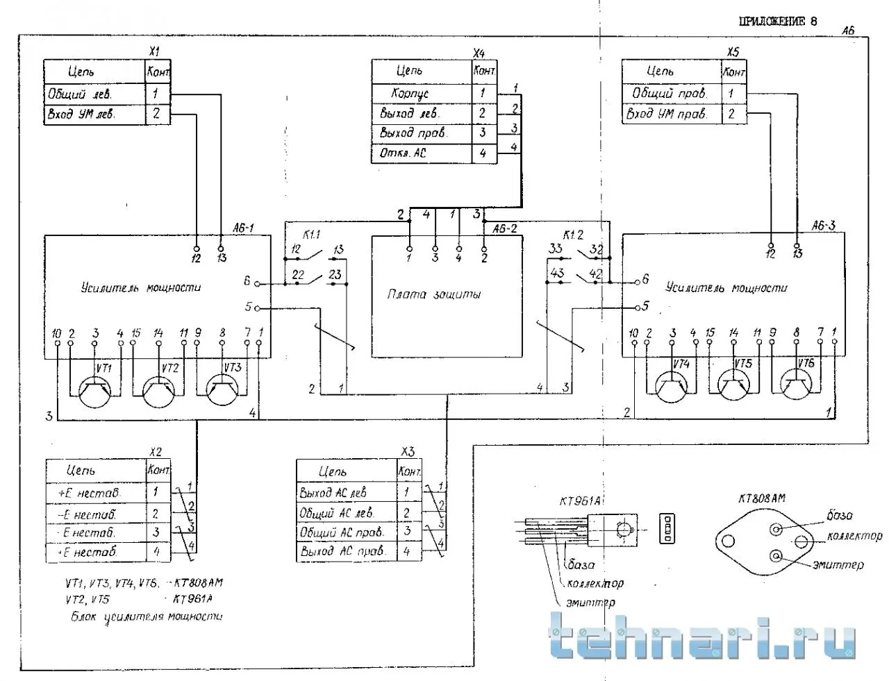

Прикупил в свою "коллекцию" усилитель Ласпи У-005-1 с пломбами, подскажите как правильно настроить ток покоя и ноль на выходе в этом усилителе ?
    80.8 KB · Просмотры: 213
    82.6 KB · Просмотры: 353
