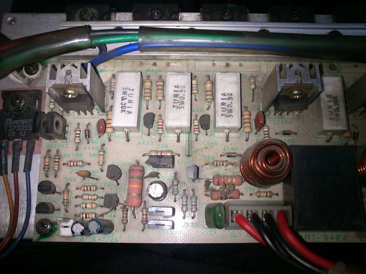

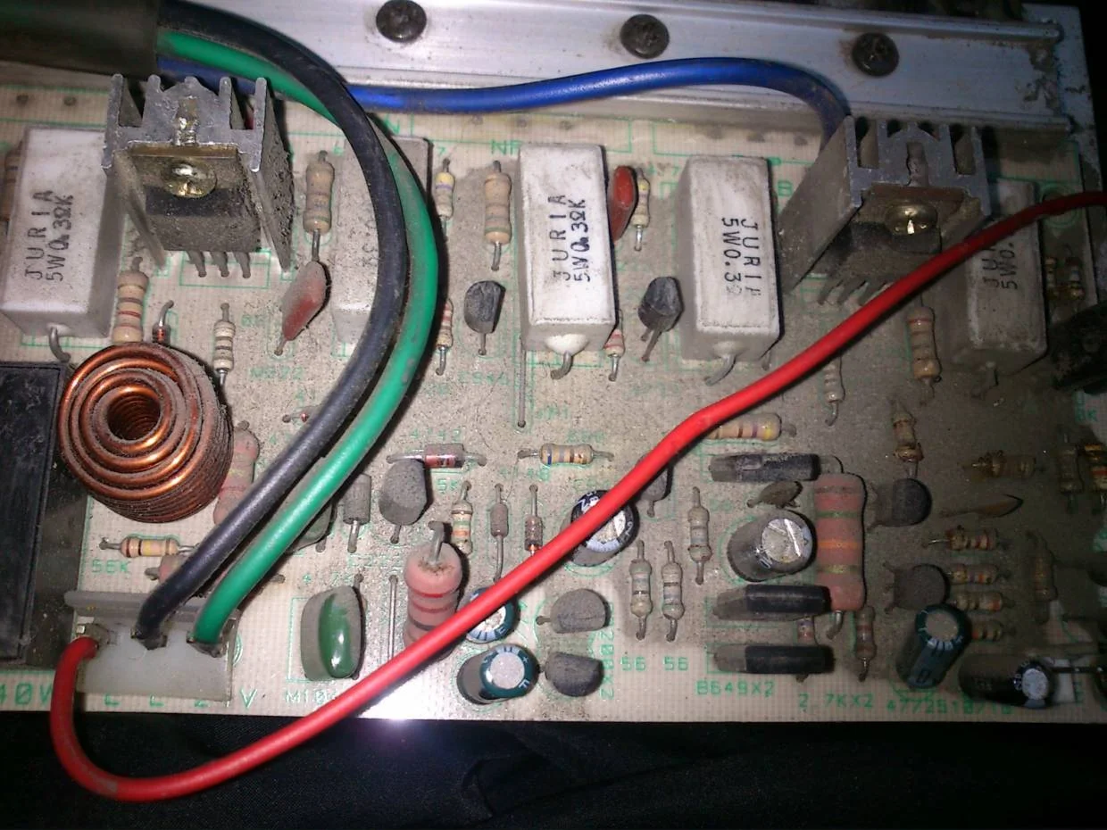

фотки поближе.еще есть одна штука рядом с ней стояла может с ней надо подключать типа транс или еще что
    141.6 KB · Просмотры: 296
    153.4 KB · Просмотры: 204

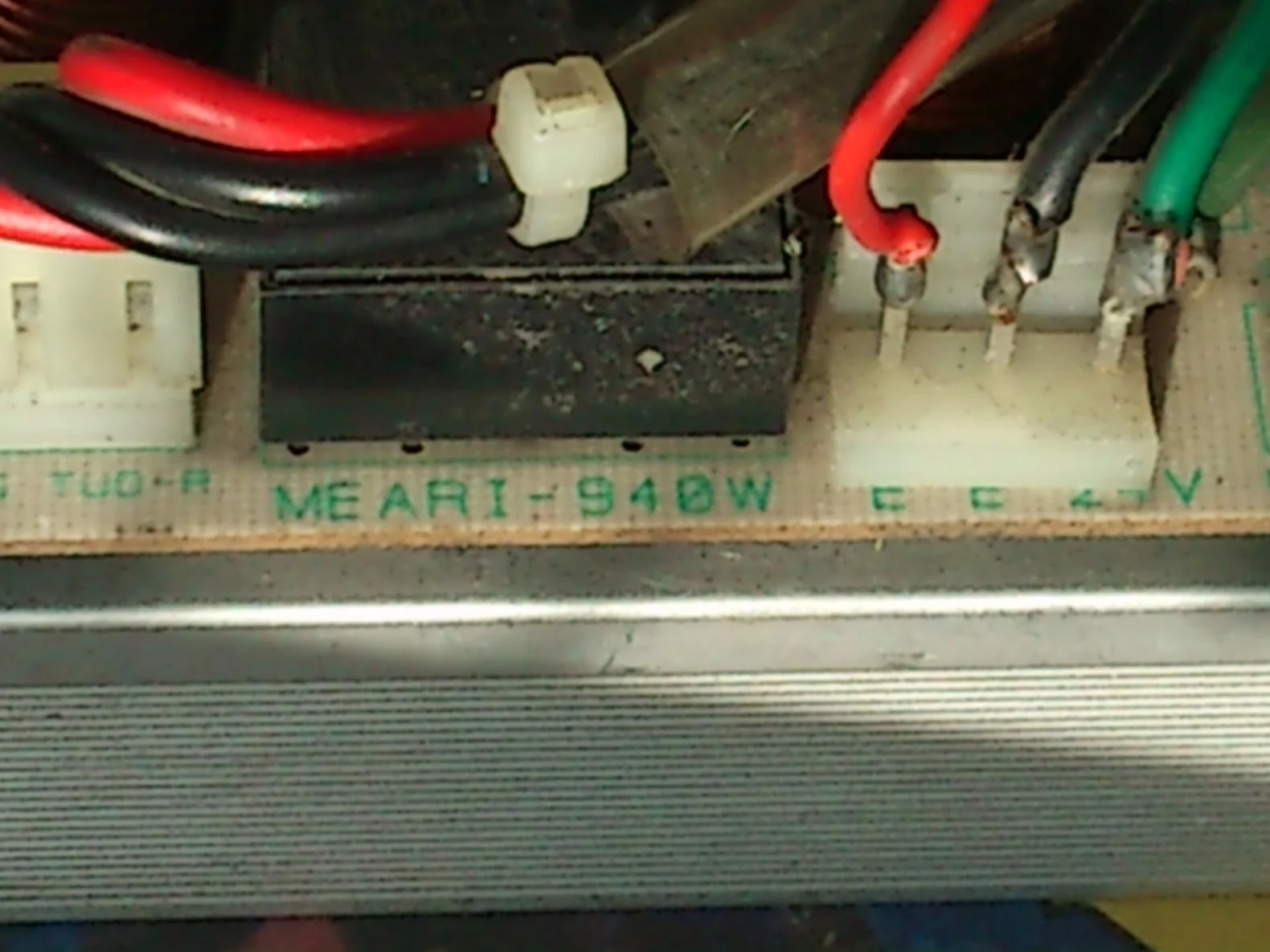

каких 24В? это двухполярник, смотри на разъём красный чёрный зелёный там что то типа 40В написано, скорее всего +/-40В питание
там написано:
    96 KB · Просмотры: 212

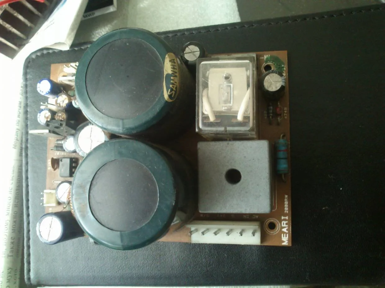

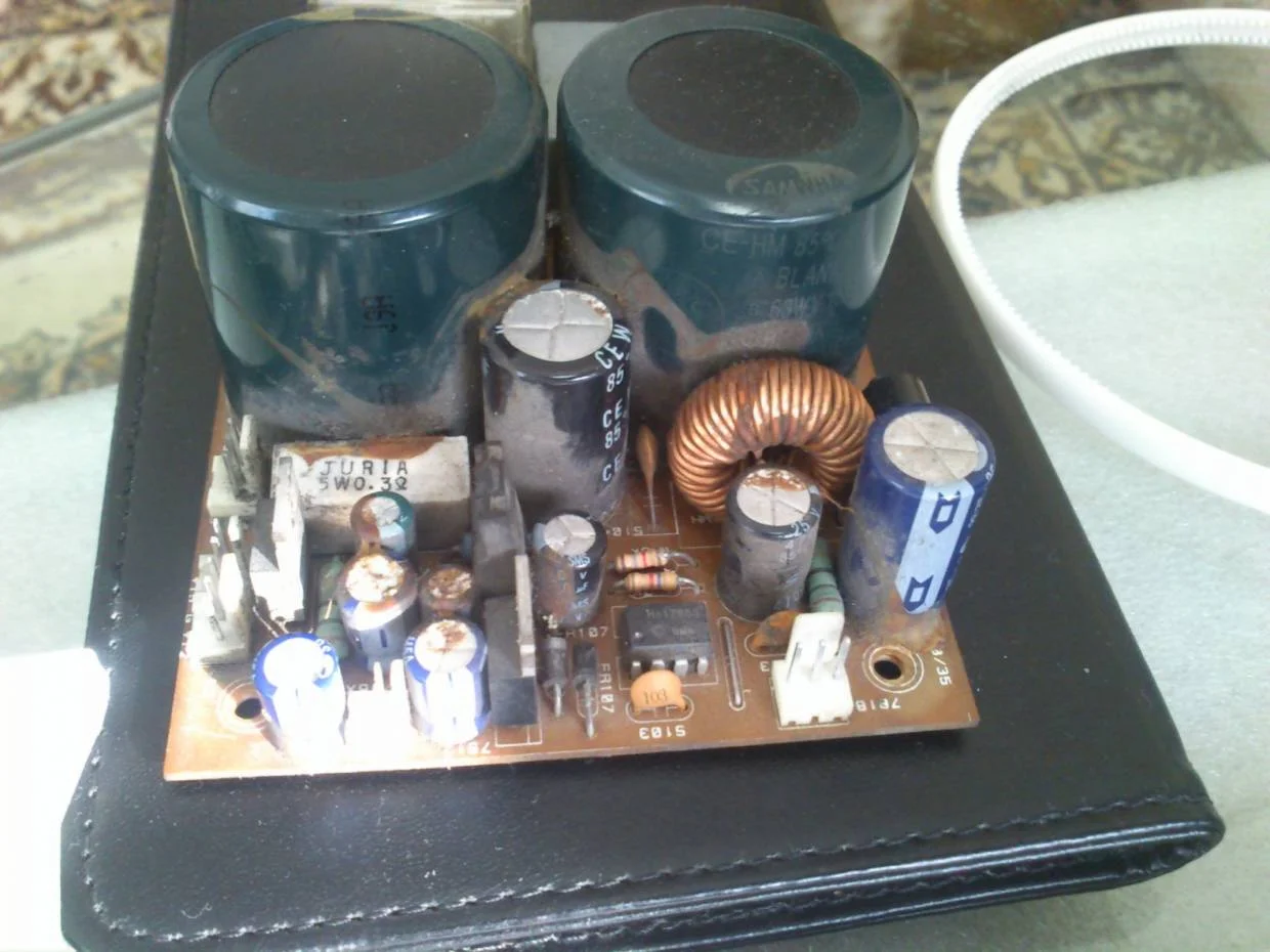

рядом с усилком стояло вот что-
    85.2 KB · Просмотры: 227
    94.7 KB · Просмотры: 211
Это ИИП.
А что за аппарат был, известно?..
питание импульсник +/- 45, выходной каскад на парах пнп/нпн

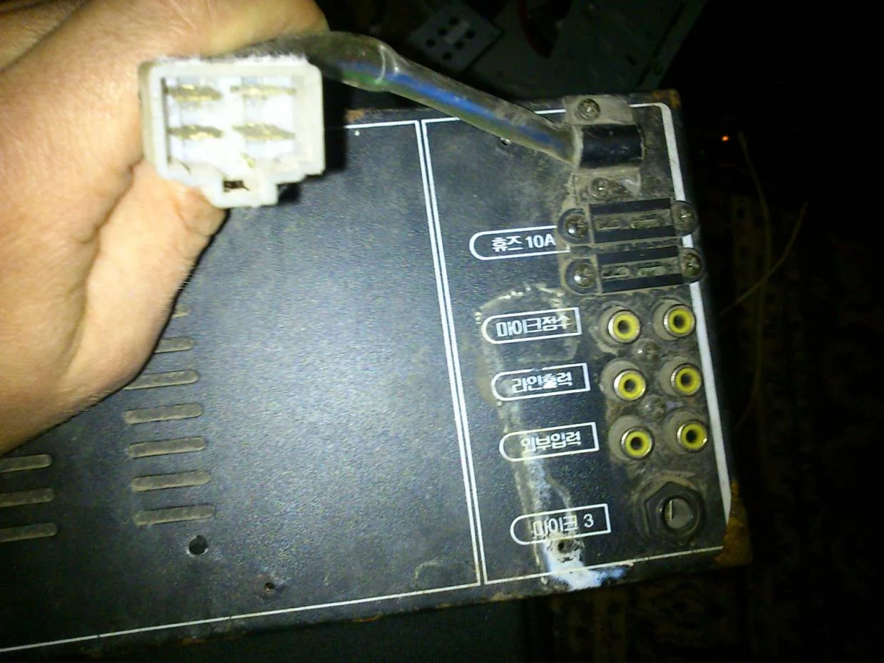

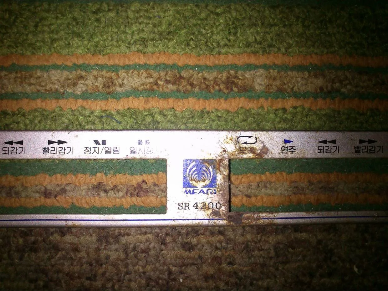

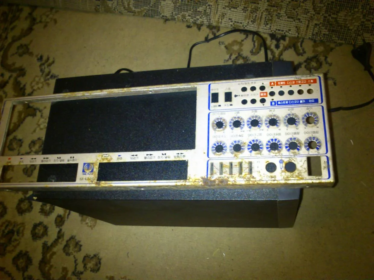

Это все надписи которые присутствуют на данном корпусе?... Вообще что за аппарат был, видик? Муз. центр?
самый первый вопрос.кассетная дека, причем 2х, я бы сказал профессиональная, с записью куч.настроек. Наверно с автобуса или фуры какой нибудь.
    103.3 KB · Просмотры: 125

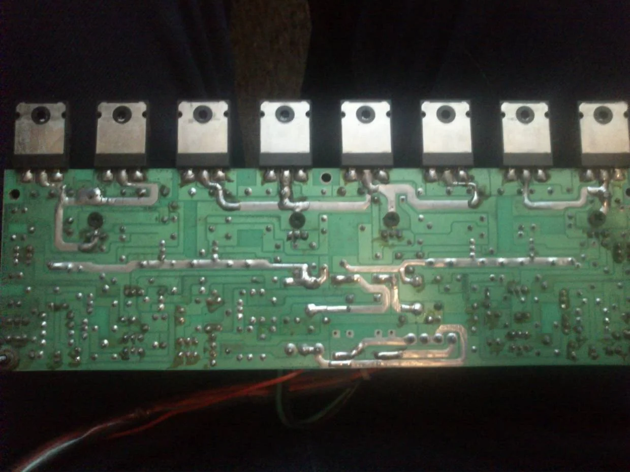

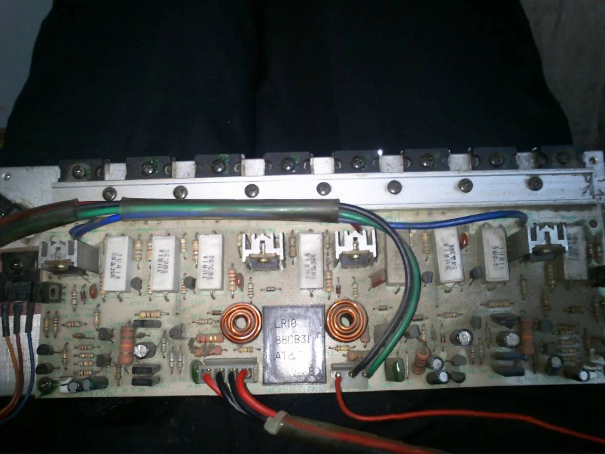

Фото платы со стороны дорожек можно увидеть? (целиком плату)
похоже на Холтон/Ланзар/стоунколд
обр сторона платы
    76.8 KB · Просмотры: 193

Вопрос, зачем сей агрегат запрягать на саб? это же готовое стерео, ватт 100 на канал (сотня это минимум)
как-по мне, эта дэка наверно гдето на корабле использовалась (прогулочный теплоход), ибо мощИ- хоть отбавляй. Согласен можно спокойно делать активнкю акустику эдак ватт на 150 ;) "привет соседям"
