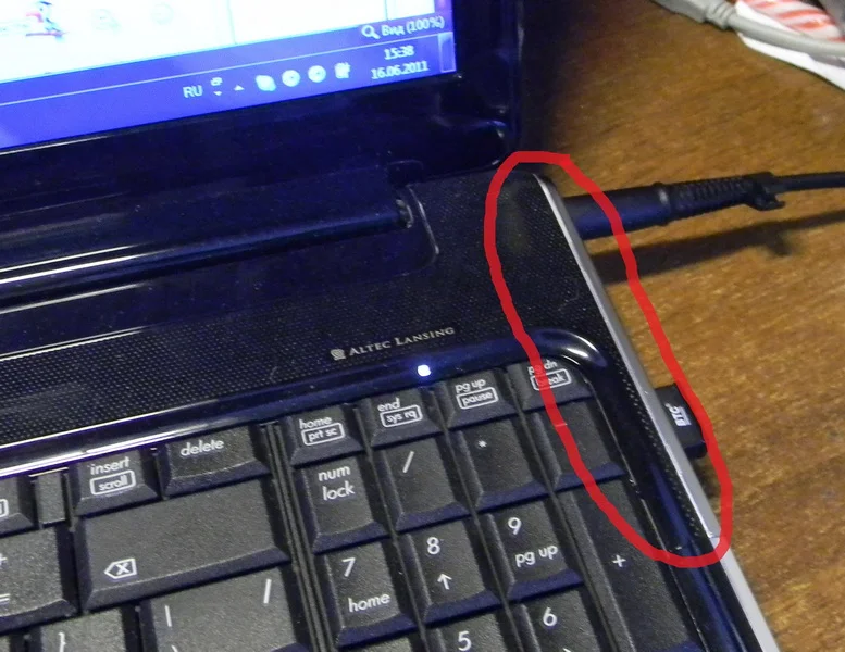

Еще, кстати, интересно, почему поглаживание корпуса ноута в определенном месте помогает ему быстрее думать, когда подвиснет =) Сначала самой не верилось, но факт...
Женская ласка ещё и не такие чудеса творит...
