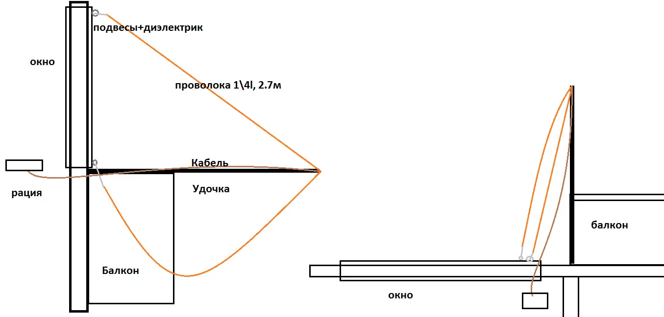

Вчера сделал наконец-то антенну для своей рации, долгое время валявшейся на антресоли.
Антенна 1\4, подвешенная на удочке с балкона, из медной проволоки 0.8мм в 2 жилы.
Вот так это выглядит.
Зашел на 22 канал, 27.225мгц, слышу кто-то говорит. Спросил слышно ли меня, ответили слышно хорошо! Спросил откуда. Оказалось из центра(я на окрание) и с другой части города, это 5 и 15 км!
Правда жаловались на жужжание и шум, но я использовал БП из под светодиодной ленты, думаю дело в нем.
Интересно, но слышали меня хорошо даже за 15 км, а рация всего 4 вт.
Антенна находится в углу двора, на 4 этаже(этажность у нас в районе 9\11 + высотки). Когда настраивал с КСВ метром, КСВ был около 2х, но, видимо, убрав КСВ метр и кусок кабеля к нему, КСВ понизился, иначе, думаю, меня бы так не услышали, и я бы так не услышал. Потому как с ним я принимал гораздо меньше разговоров.
Радости, в общем, полные штаны.
Вот так, на этом все. Дальше будем копить деньги и ставить вторую рацию друзьям, будет интересно пообщаться, там всего-то 7км...
