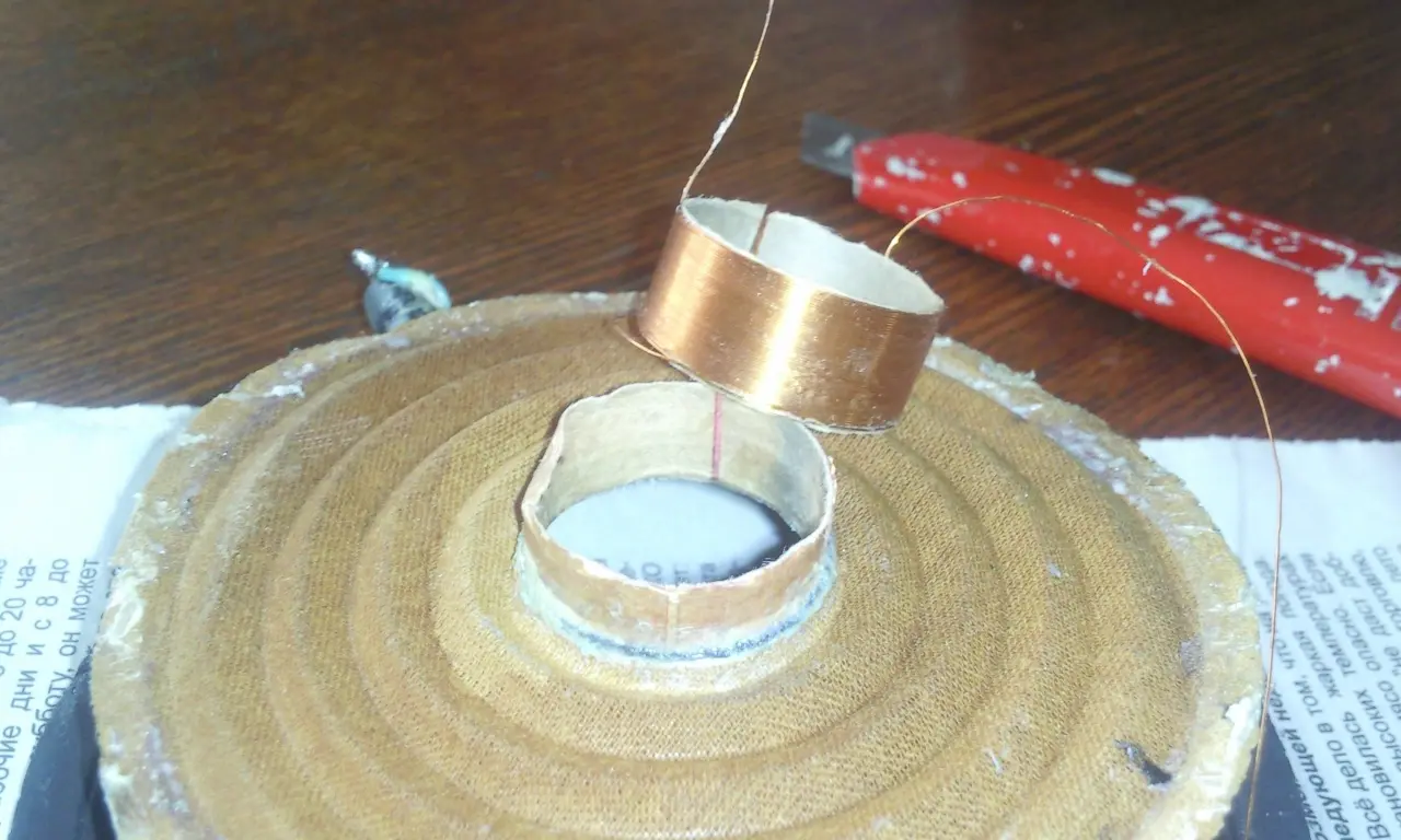

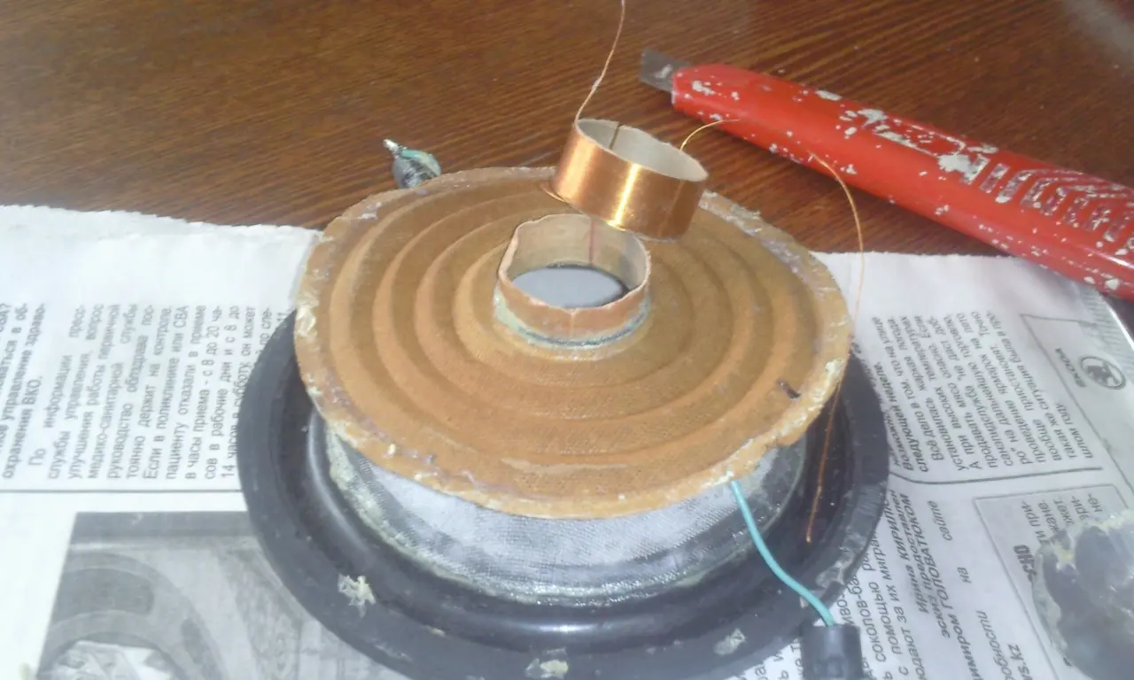

Решил сегодня во время уборки послушать музыку, как вы понимаете естественно не тихо)) И вот вот я уже заканчиваю уборку как вдруг прогремел громкий хлопок. Я сначала не понял что произошло, но потом подойдя к компу я понял что одна из колонок на базе динамика 25гдн не подает признаков жизни, вернее как не подает, высокочастотник трудится а басовичек умер. Я подумал что ничего страшного скорее всего подводящий про вод оторвался. Расклеив динамик я офигел если честно))) Катушка без единого обрыва, а вот оправа разлетелась на две части. Вот умели же в далеком сссрском времени катушки мотать))

удачи в ремонте.
динамики из серии 10гд-25гдн самые легкие в ремонте.
только заметил, почему подводы из обычного провода ?
А я ему уже до етого провода подводящие перепаивал))
Спасибо за справочник))) пригодится)
