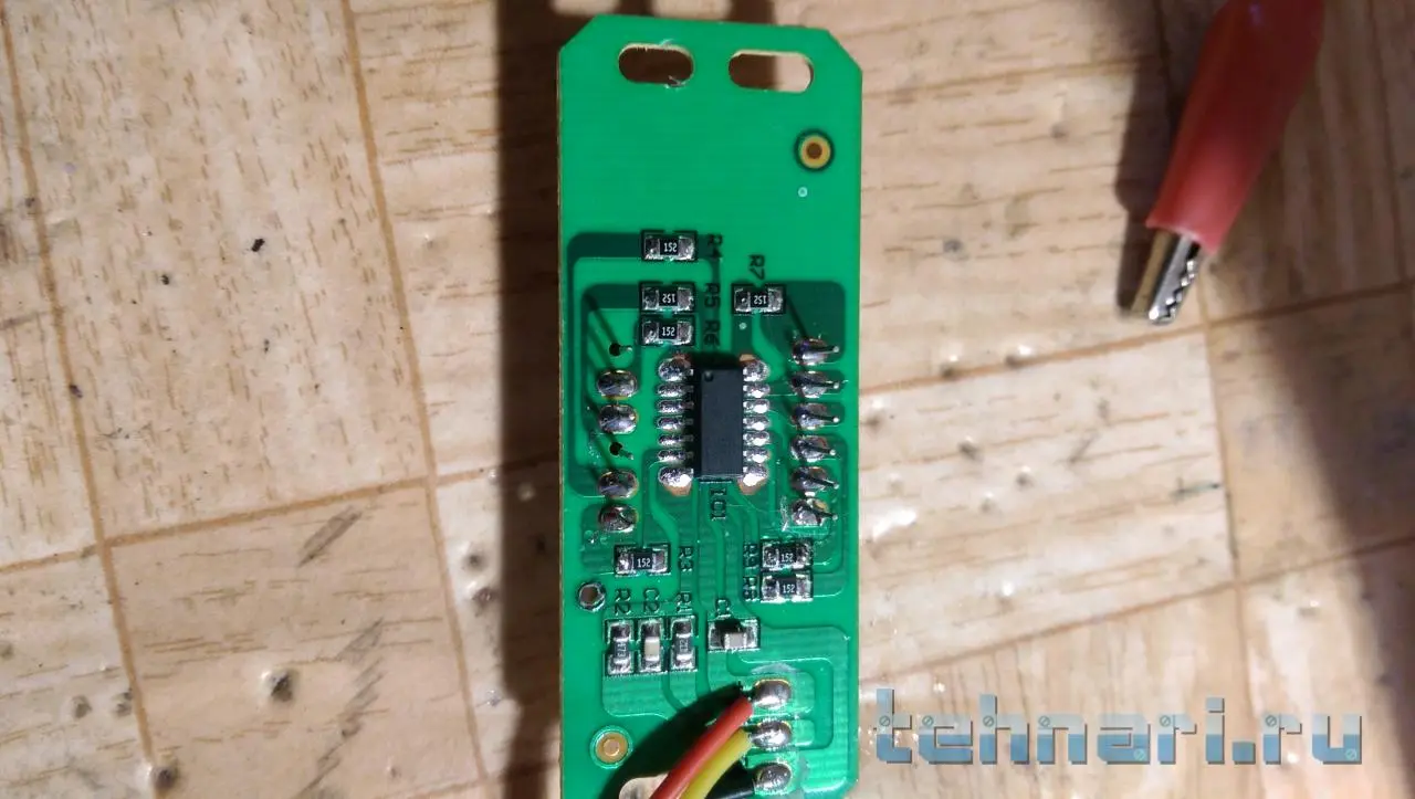

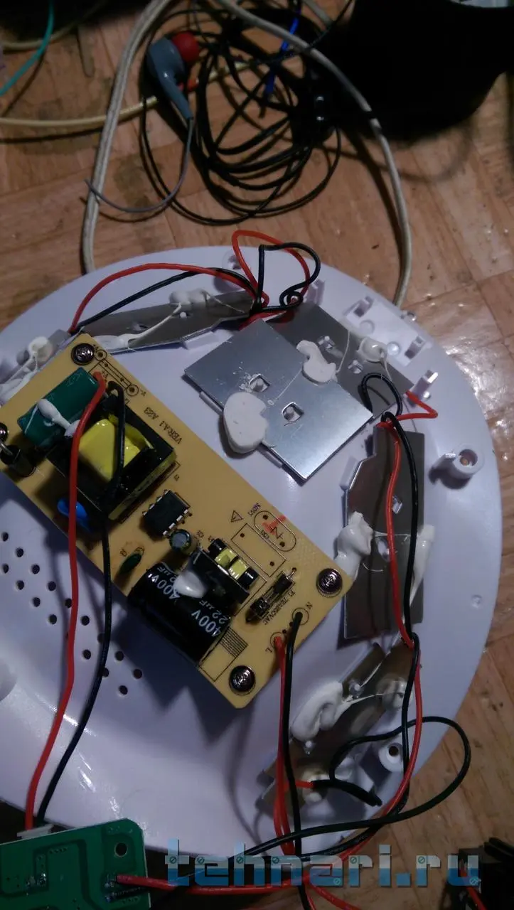

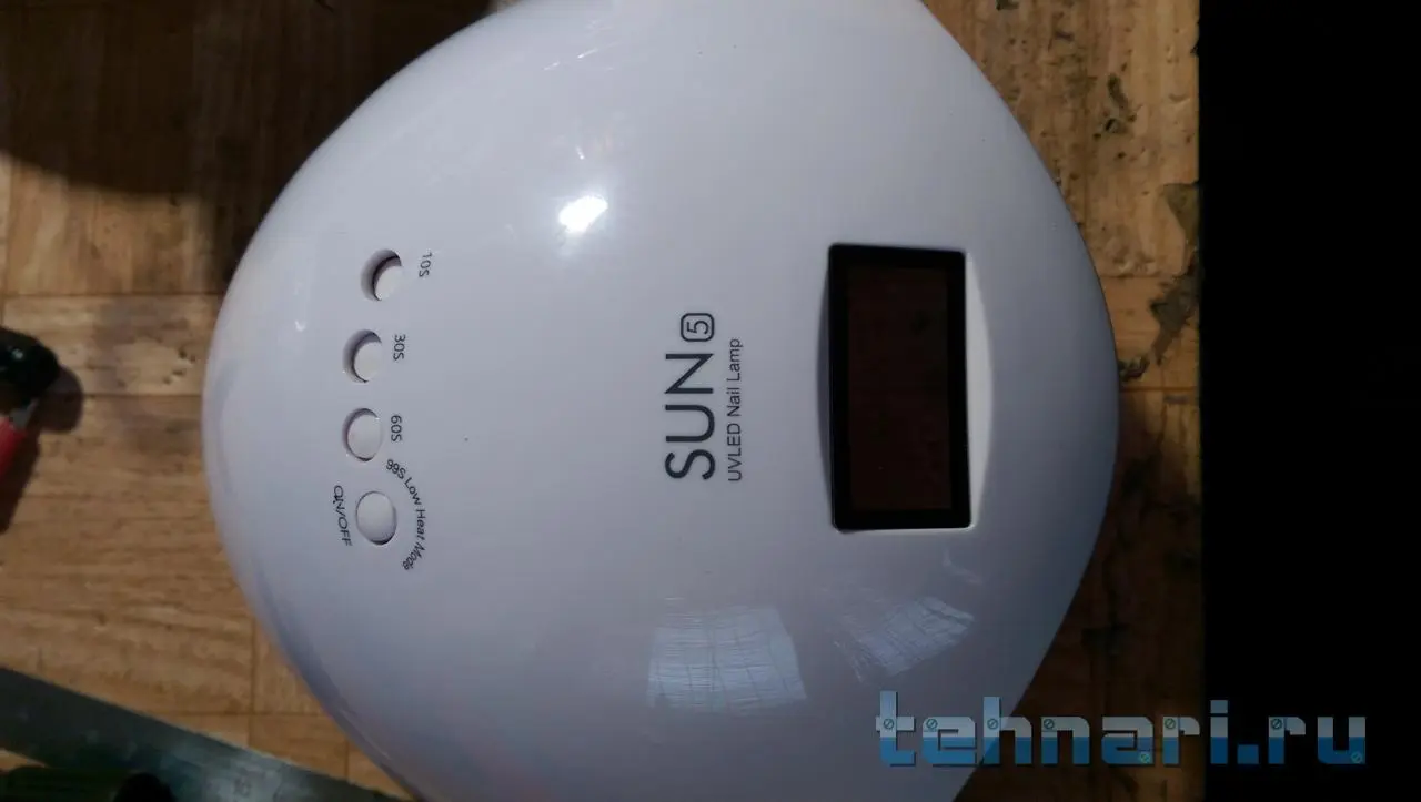

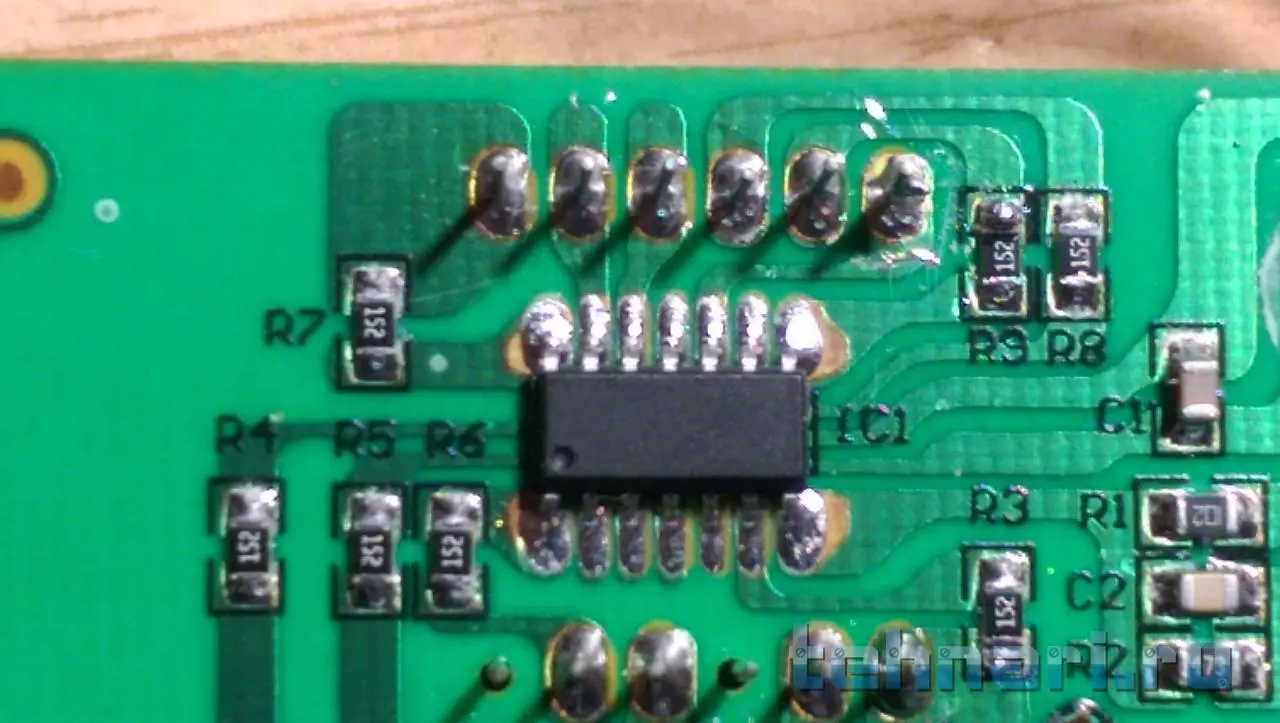

Необходима помощь в ремонте LED/UV Sun5 для гель лака.
Доброй ночи или утра!
Сильно еще не ковырял, Вот то что есть.

А что за покрытие белое сверху ?
На пластине? Да какой-то клей герметик!
Вот это , плёнка или что ?
    3.4 KB · Просмотры: 238
Это пластиковый светоотражатель. Наверняка приклеен так, что фиг оторвёшь. А снимать надо - расплавится при пайке.
ИМС - наверняка какой-нибудь PIC-контроллер, выполняющий функции таймера и управления дисплеем. Светики не так-то и просто будет посадить - понадобится нижний подогрев. Слишком большой радиатор у них.

Коль , я светодиоды меняю 2 мя паяльниками , за неимением фена , фен есть но он на работе , таскать его домой неохота , справляюсь дома паяльниками .
Пробовал на полоске от LED-телевизора поменять светики без её демонтажа. Получилось двумя паяльниками только отпаять старые светики, да и то намучился немало. Начал монтировать новые - весь исплевался - паяльники не прогревают основы из-за хорошей теплоотдачи на внешний радиатор. Снял полоски, демонтирвал отражатели, запаял по нормальной технологии светики. Теперь жду из Китая термоскотч. Клиент согласился подождать, лишь бы сделал всё нормально.
У меня с 2 мм радиаторов нормально получалось .
Здесь так не получится - слишком большой радиатор. Впрочем, пусть попробует, лампе всё равно кирдык.
У меня радиатор 15 на 6 см был , у него больше .
