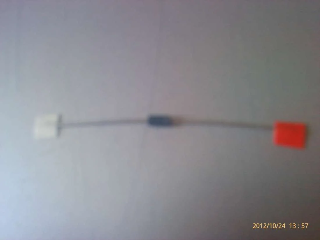

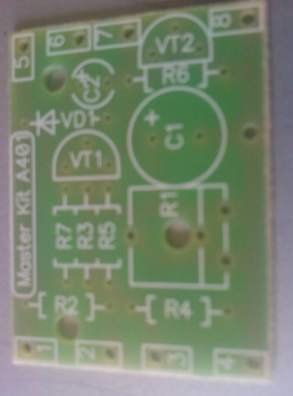

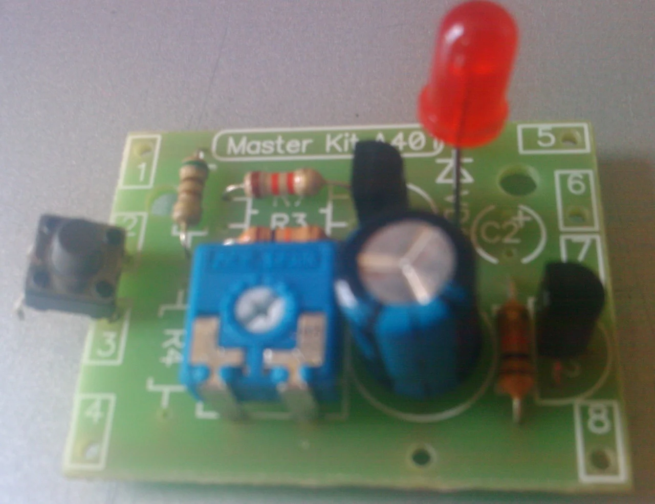

Собрал схему мастер кит mn 4011, подключил питание, ничего не происходит(( И почему-то одна деталь лишняя осталась (1N4007).
Как теперь запустить сей девайс? Заранее спасибо.
