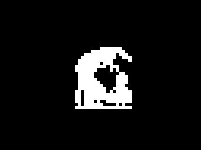

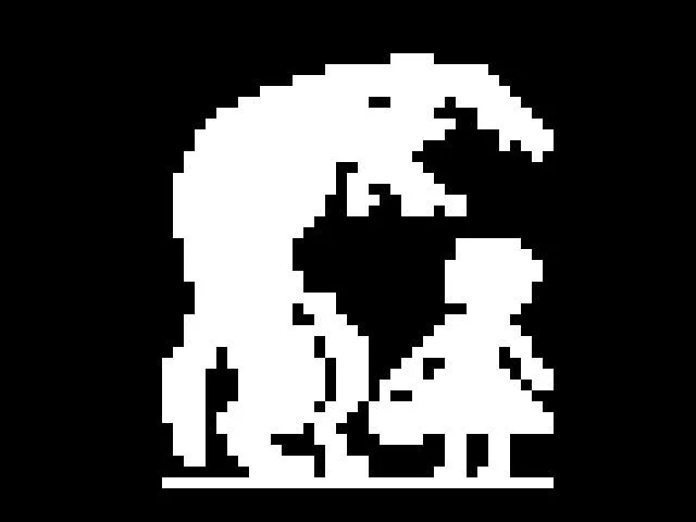

Ну вот, как вариант: сюжет "Серый Волк и Красная Шапочка". Сделано для Турбо-Паскаля, впрочем, графику там можно прицепить любую, алгоритм сохранится. Естественно, пути к файлам можно поменять. Также самостоятельно конфигурируйте параметры процедуры InitGraph. Цвета у меня инвертированы, поскольку используется черный DOS-экран. И еще - для наглядности каждая точка - это квадрат экрана 10х10 пикселей.

  • INPUT.TXT
    INPUT.TXT
    1.5 KB · Просмотры: 599
  • Output.txt
    Output.txt
    407 байт · Просмотры: 585
    5.3 KB · Просмотры: 69
    2.6 KB · Просмотры: 59

Ну тогда это точно не мой уровень, а "высший пилотаж". Вы вроде как, помнится, с такими задачками возились. Я-то понял по-простому: есть входной файл Input.txt с нулями да единицами, и надо по определенному алгоритму соорудить выходной файл Output.txt, что я, собственно, и сделал. А графика - это так, просто иллюстрация для наглядности.
А Вы думаете, тут требуется BMP-изображения считывать, декодировать, ужимать и потом обратно преобразовывать? Тогда я точно - пас.

Извиняюсь, не вчитался в задание. Вы совершенно правы, задание на псевдографику, просто вместо символов белых и черных прямоугольников по тексту 1 и 0.
