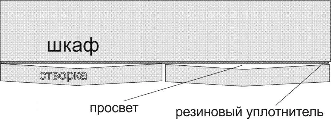

заканчивая сборку пескоструйной камеры, столкнулся с проблемой, створки шакафа сделаны из дсп толщиной 19мм, размер створок 1750х800, так вот по ширине 800 мм дсп гнутое и когда прикрываешь створку к шкафу то створка не плотно прилегает. на рисунке изобразил проблему.
есть ли способ выпрямить дсп? есть мысль в местах притвора подложить 8мм, а в середине створок стянуть доской к шкафу, как бы выгнуть в обратном направлении, только вот не знаю поможет ли....

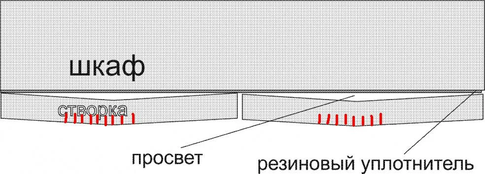

конечно есть, при желании можно хоть в радиус загнуть, на рисунке я показал как нужно сделать запилы по всей длинне (отделочное покрытие придётся отциклевать), налить ПВА в пропилы, подождать мин 30 чтоб впиталось, потом вторично не скупясь нанести еще один слой и прижать детали в прессе (на крайняк струбцинами к чему нить ровному), снять через 2 дня, отшлифовать, зашпатлевать и отделать фасад ...
(запилы моно селать вручную циркуляркой,выставив глубину 6-8мм...расстояние междуними можно так же)
А Кто мешает пришить пару брусочков 30х30 ? можно и из нутри.
