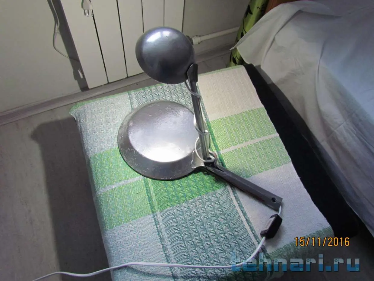

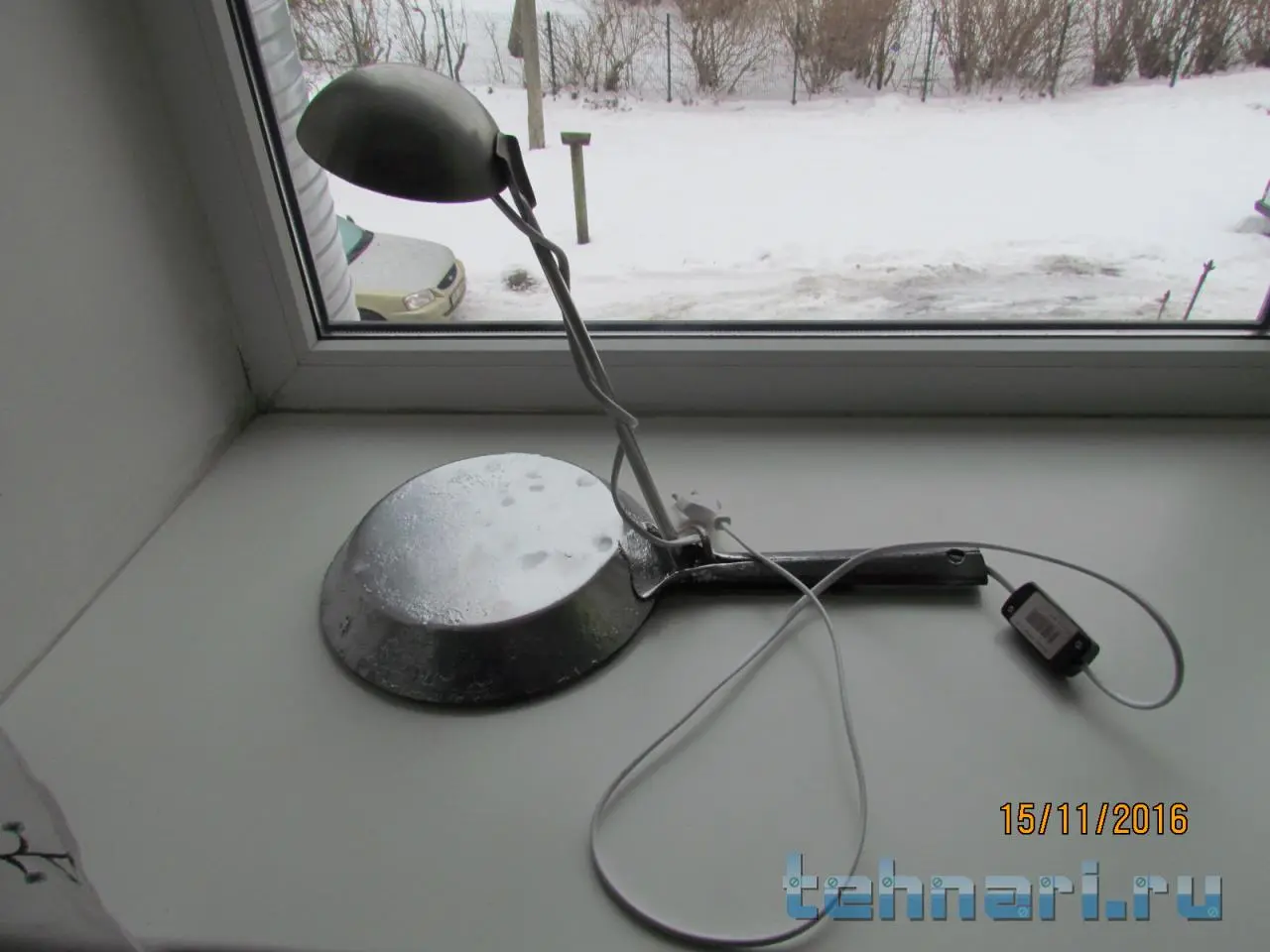

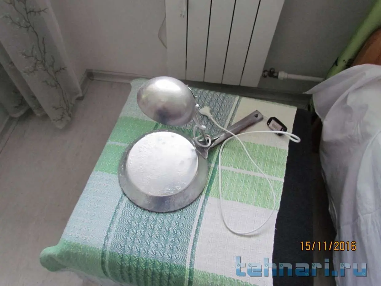

Привет всем.
Сделал в прошлом году для выставки. Трехваттный светодиод на радиаторе спрятан внутри черпака а драйвер внутри сковородки. Ночник назвал "Повар на пенсии".

Кухонный креатив :)
Можно было вместо черпака дуршлаг, тогда еще и проектор звездного неба по совместительству получился))
И теплоотвод от радиатора бы улучшился. А так - весь нагретый воздух внутри черпака и остаётся.
Да нормально там всё с отведением тепла. На внешнюю сторону черпака Ватт 10 без напряга можно рассеять. 3 Ватта даже вспотеть не смогут. :)
Вот видите!
На кухне 30 гЦ, на черпаке 27 гЦ - сам повар охлаждаться может. :)))
это если бы светик плотно прилегал к черпаку, а сам черпак имел довольно внушительную толщину металла, для более равномерного распределения тепла по площади. А тут - светик на радиаторе, а между радиатором и черпаком (не думаю, что они притёрты друг к другу) - воздушный зазор. Хотя...
:D
Радиатор силиконом приклеен к черпаку. Краями ,.но сам черпак греется немного.
Это хуже.
Я бы использовал сам черпак как радиатор.
Оригинально :wo: а где выключатель покупал? Тоже мастерю светильник, проблема найти выключатель.
Да там любой подойдет .можно тумблер поставить в сковородку -можно кнопку ...в электромагазине найдешь.
