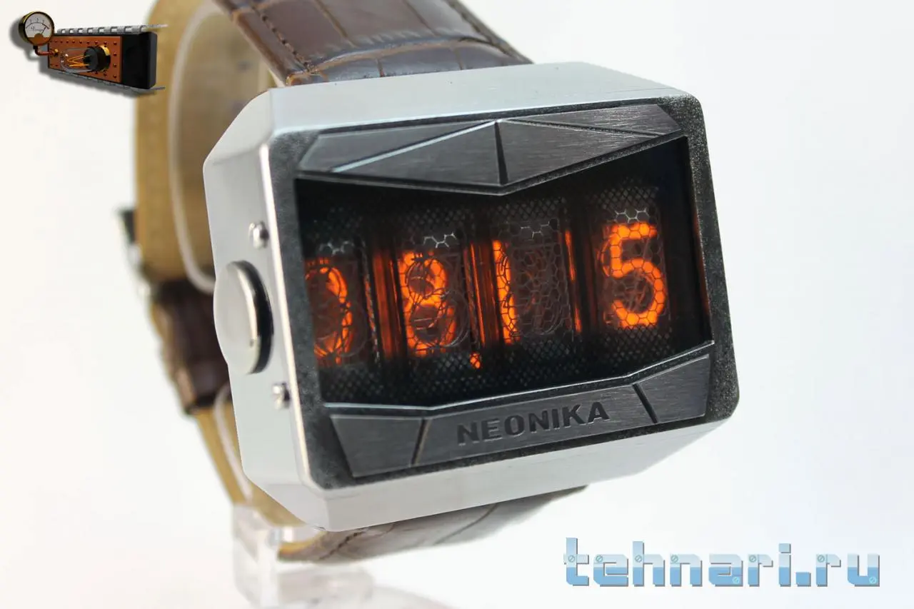

"Неоника", но не совсем стимпанк... совсем не стимпанк...
Валерий
11 Апр 2007
40,320
3,273
Дизайн этих часов несколько напоминает Железного человека и к стимпанку можно отнести с большой натяжкой, но таково было желание заказчика.
Общий вид часов.
Кнопка управления.
Зарядный контакт.
Часы с включённой индикацией.
Площадка для зарядки изготовлена из красного дерева и тонирована под "венге". Сами контакты магнитные.
Форма площадки обусловлена тем, что часы планируется использовать со стальным неразъёмным браслетом, и по этой причине под опорной поверхностью сделано пространство.
На торце вертикальной стойки имеется разъём для miniUSB для подключения часов к зарядному устройству или пору USB компьютера.
Часы на зарядной площадке.
Идёт зарядка аккумулятора. Когда оранжевый индикатор погасает - зарядка завершена.
Если во время зарядки нажать кнопку управления, то часы переходят в режим тренировки катодов, в конце каждой минуты они они последовательно перебирают все цифры.
Вид с торца.
На обратной стороне корпуса имеется гравировка.
Вес часов с ремешком 118 граммов.
А ещё была изготовлена пряжка для ремешка в таком же стиле.
Сам ремешок уже заказан у мастера.
На этом всё! Благодарю за внимание.

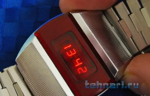

Привет всем. Потрясающе выглядит. В памяти сразу всплыли советские "Электроника-1" на светодиодных индикаторах. В очередной раз поражаюсь качеству изготовления метизов и мелких деталей. Интересно из какого материала выполнен корпус?
    13.3 KB · Просмотры: 72
"Электроника-1" именно на светодиодах, а тут газоразрядные индикаторы.
Корпус у моих часов выполнен из нержавеющей стали 40Х13.
а как часы закрепляются на зарядной стойке? магнитом?
Да, там два магнита.
Дополнительный респект за работу со сложным материалом. Подвергали ли термообработке корпус (закалка) перед финишной обработкой?
А зачем его закаливать? И материал не такой уж и сложный при наличии твёрдосплавных фрез.
Обеспечивается лучшая коррозионноустойчивость после закалки с температурой 1000-1100 градусов, обеспечивающей полное растворение карбидов в структуре.
Использую вот такие фрезы.
А закаливать мне негде. А потом, что я буду с закалённой делать? Как я отполирую корпус?
Отличный инструмент, не дешевый правда. А на счет закалки 40х13 просто технический интерес был, удивился-бы если при HB500 после закалки отполировали. Со стальным браслетом часы наверное будут еще круче. Не собираетесь авторские браслеты делать?
Не, с браслетами очень много возни.
