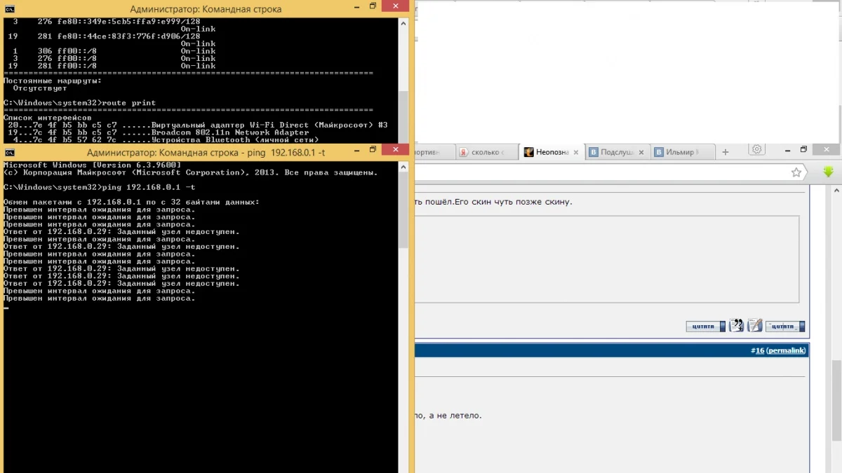

а понял) Могу пока свою скинуть, а хозяин того ноутбука гулять пошёл.Его скин чуть позже скину.
    72.9 KB · Просмотры: 61
ping 192.168.0.1 -t
Что пишет?
Аааааааааааааа!
    55.6 KB · Просмотры: 81
