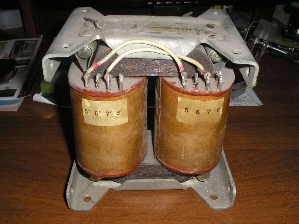

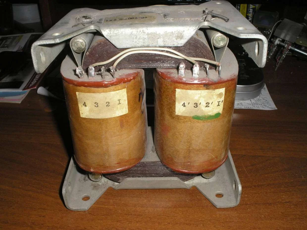

Доброго времени суток, форумчане!
Имеется сей трансформатор. Ничего не трогал, не паял, находится в том виде, в каком достался. Да и предыдущий хозяин вряд-ли с ним что-то делал.
2-2` 2.3ом
4-4` 0.6ом
1-2 и 1`-2` по 1.1ом
3-4 и 3`-4` по 0.3ом
С другой стороны по нулям.
Подскажите пожалуйстя где искать первичку? Обычно 1-1`, но тут перемычка. Убрать?

А 1-2 и 3-4 между собой звонятся?
Не звонятся.
1-1' перемычку оставьте, а 2-2' через лампочку в сеть
Те, которые не "звонятся" проверьте на мультиметре в положении 20кОм, а не "диод", обмотки первички бывают больше 2кОм.

А сверху что написано?
:) 500 Ом еще можно поверить.
Сверху БЖ4.703.004-01 гугл не помог.

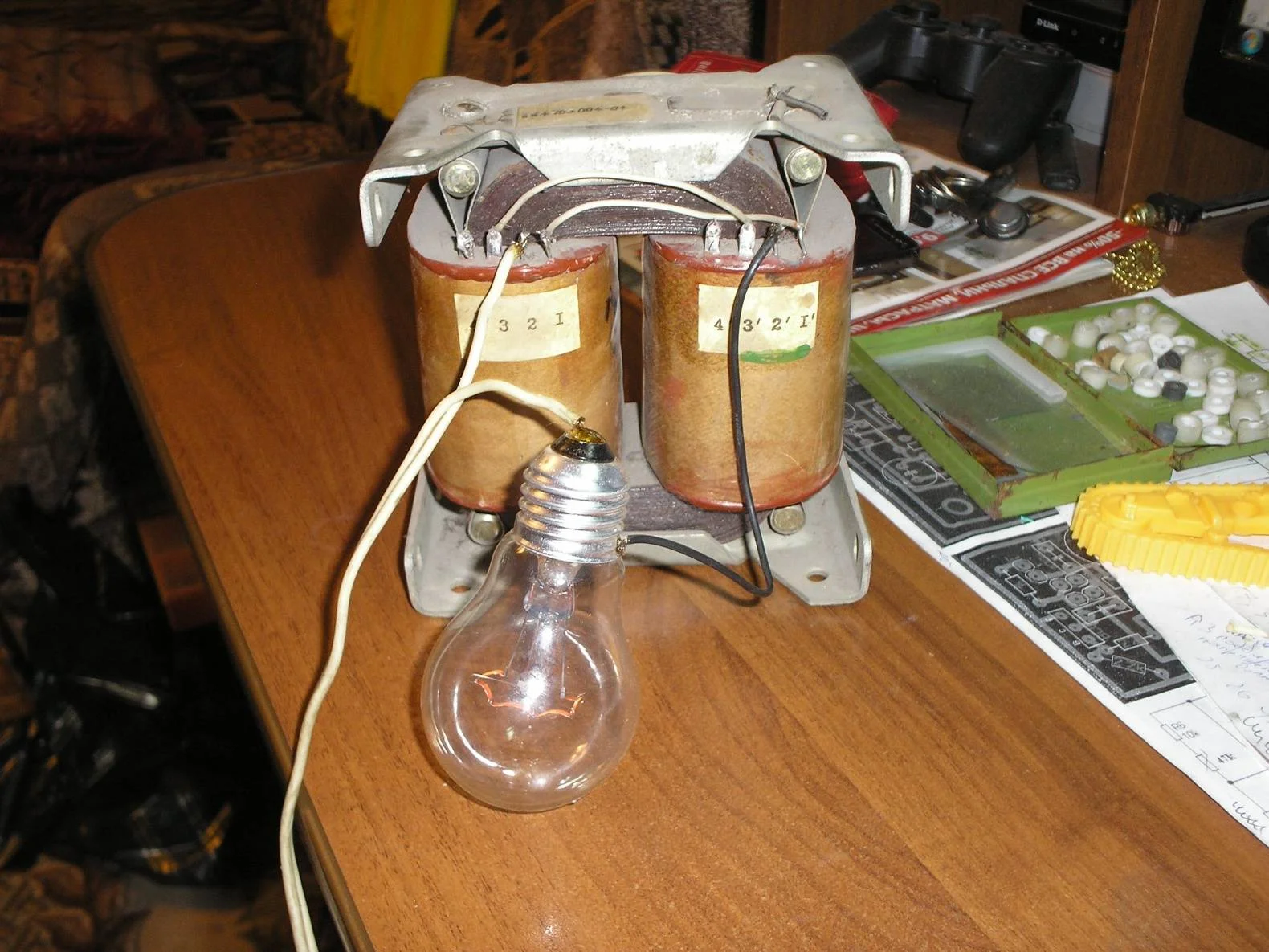

Вот результат включения через лампу 60вт. Включал на 2сек. Слабый накал, вроде бы нормально. Транс слегка гудит
    219.6 KB · Просмотры: 96
Нормально, если есть возможность замерьте ток холостого хода миллиамперметром переменного тока
