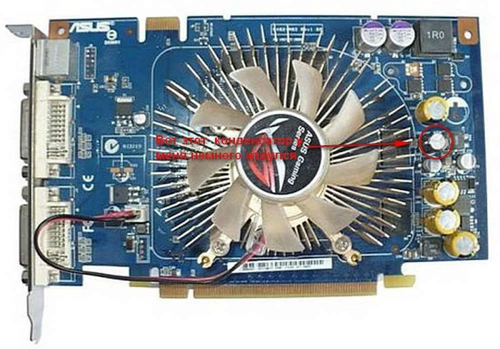

Ну почему же одну только видяху? Если до преобразователя конденсатор стоит(почти наверняка) то может и весь канал посадить.
Паять.

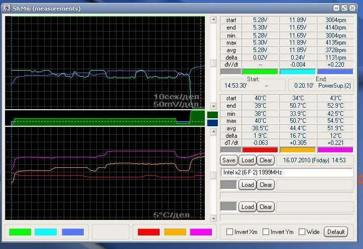

Так и не получилось достать блок питания(( Завтра попробую в ремонтную мастерскую отнести свой. Вопрос такой возник, а сколько может стоить замена конденсторов в блоке питания, и на видеокарте?(то есть реальная стоимость - боюсь сильной накрутки). И как правильно описать проблему по поводу разницы 12 В?
Просто представленный скрин S&M распечатайте и покажите. Нормальный мастер поймет, в чем дело.
Кондёры по высоковольтной стороне имеет смысл оба поменять. На более ёмкие. Хоть по 470мкФ. Они максимум по 50р. Тот, который на видео(на 16В) рублей пять стоит. Перепайка в обоих случаях не требует никаких увертюр - обычный паяльник.
Если мастерская нормальная то померяют выход на разгруженном и нагруженном БП и всё станет ясно.
Вот если интересно (фото не моей карты, взято для примера):

Завтра повезу компьютер мастеру! Сегодня предварительно описав ему ситуацию, я получил от него странный ответ - то что вроде на 12V у меня падает напряжение это не особо связано с производительностью(от этого напряжения питаются куллеры, жесткие диски и приводы)...
И процессор, и шины, и видеокарта, ... . Может другого мастера поискать?
