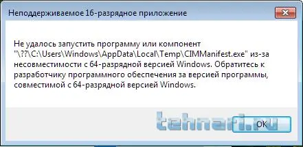

Всем привет! У меня видеокарта radeon HD7870. Каждый день она пытается обновить свой драйвер, но при попытке обновления, постоянно выскакивает сообщение о несовместимости с 16-разрядной версией приложения (прикрепил скрин в аттач).
Пробовал полностью сносить драйвера видеокарты и все утилиты, затем устанавливал заново - безрезультатно.
ОС: Windows 7 Proffesional x64
Кто может помочь справиться с проблемой? Буду очень благодарен.

На форуме AMD говорят, что просто иногда попадает битый файл. Многим помогает ручное его удаление по указанному пути. Нормально работающий файл имеет размер около 125 кБ.

Этого файла нет, по указанному пути.
Попробуйте поиском. Путь может отличаться в зависимости от версии установочного пакета и настроек Вашей системы.
Искать лучше чем-нибудь типа FAR, Total Commander.
Total Commander не находит такой файл((
Надо чистить реестр.

Начинать надо с утилит производителя
Error
В общем удалил драйвер данной утилитой. После установки новых драйверов, стояла уже новая версия, та которая не могла установиться. Но теперь при обновлении "Невозможно подключиться к серверам AMD и проверить наличие обновлений" :star2:
Пробуйте обратиться сюда и проверяйтесь, не исключено наличие вирусов или неподчищенных следов от них.
Nicolas, я бы поступил так: загрузил с сайта крайний пакет драйвера, установил, а затем отключил проверку обновлений.
Ещё у меня подобные различные непонятные сообщения выскакивали, и не мог запуститься ССС, пока я не переустановил версию .NET Framework.
