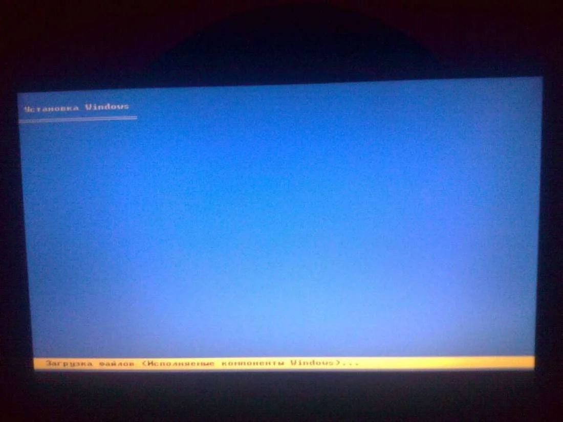

Всем здравия! Сегодня решил переустановить систему, но при форматировании жесткого диска компьютер завис. При повторной попытке переустановить, компьютер , проходя данную стадию (на фотке видно), выдаёт черный экран с курсором. Ни на какие кнопки не реагирует.

значит криво записан
пробовал другим диском, все так же.
Судя по всему при установке системы Винда проверяет оборудование, чего-то не находит, а скорее всего сата-драйвера, вот и задумывается навсегда.
Думается, надо подпихнуть дровишки при установке, нажав F6, когда система затребует.
Или же проще использовать другой дистрибутив или Винду 7, в которой чаще всего он уже интегрирован...

спасибо, тоже такая идея была.
Пробуй 7ую. у друга тоже так было, только седьмая и пошла...
