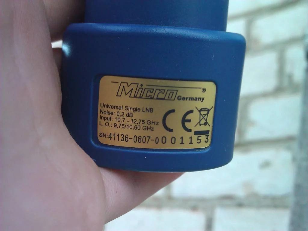

Доброго всем дня :)
Вчера устанавливал тарелку Globo + ресивер Globo 4100c. Перепробовал все спутники, частоты к ним. Прошил ресивер. Определил по программе Satellite Antenna Alignment спутники которые я могу поймать исходя из своих координат. В поле зрения тарелки просто нету препятствий. Удалось добиться только уровня 75%, а качество как было 14% так и осталось неизменным.
Померил напряжение на вход LNB: 14 вольт, воткнул кабель и померил возле тарелки: 19,5 вольт. Но на ресивере четко написано 14-18в max 500ma. Что то по-моему с питанием у него нехорошо, раз превышает указанный порог. Кто то с этим сталкивался, помогите? Ресиверу судя по пломбе 4 года.
На форумах по спутниковому телевидению не отвечают, но где то читал, уже даже и не помню, что отклонение в 1 вольт может сильно повлиять на сигнал.
