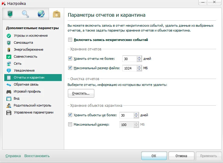

А подскажите как проверить касперыча пишет он эти отчеты или нет и как остановить если пише. я каспера как с утра выключил и до сих пор комп пока норм работает. После вашего сообщения я на него начал думать что то..
Какая именно у вас версия антивируса? Доступ к журналам и отчетам в разных версиях отличается, но обычно - через основное меню. Остановить можно через настройки, просто запретите создавать журналы и отчеты или установите для них четко заданный объем. Также задайте время существования журнала не более недели.
Папка для хранения отчетов называется Report и находится на разных ОС в разных местах.
Могу посоветовать посмотреть данное на сайте каспера, там все написано.
2011 года касперский
У меня KIS 13, но интерфейс настроек не особо отличается.
