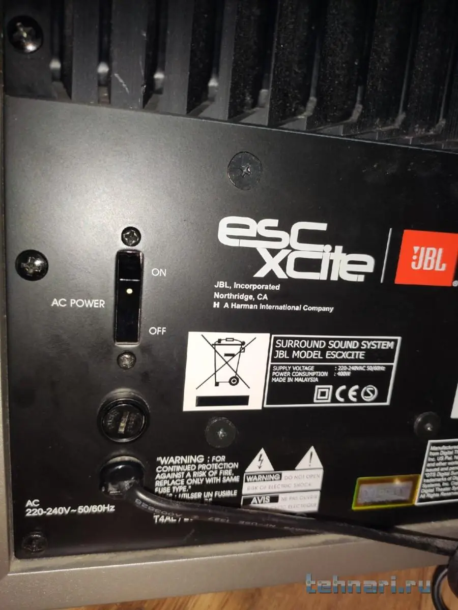

Доброго времени дня, технарям!
Помогите разобраться в проблеме.
Существует достаточно старая 5ти канальная акустика JBL escXcite, до недавнего времени система работала в форм-факторе домашнего кинотеатра примерно по 2-4 часа в день.
С недавних пор стала проявляться какая-то ерунда:
В периоды простоя радиатор остается подогретым градусов до 30-45 и температура не снижается.
При попытке включения системы из состояния происходит нечто подобное многократно повторяющимся циклам включения\выключения системы (очень частые, не громкие щелчки из колонок).
Данная ситуация исправлялась (прошу не кидаться валенками если не прав)) охлаждением радиатора системы - всеми возможными способами.
Изначально просто ждал пока сама остынет, но далее отсутствие терпения взяло верх - поставил 40см вентилятор направленный на радиатор. Казалось бы на этом моменте процесс стабилизировался, но буквально на днях неполадка приобрела новое проявление - после работы системы на протяжении 10-15 минут из динамиков начинали вырываться страшные звуки (чуть со стула не упал - на столько это было неожиданно и громко в первый раз), как будто стрельба или, как я предполагаю, пробой какого-то элемента платы управления.
В электронике\микроэлектронике я абсолютный профан, но если существует шанс что то сделать своими руками - я не премину им воспользоваться.
Буду премного благодарен любому дельному совету.
Ах да, совсем забыл сказать - примерно через неделю после первого возникновения описанной выше проблемы был разобран саб с целью инспекции целостности элементов платы и контактов, к моему огромному сожалению несоответствий я не обнаружил - собрал обратно и все вернулось на круги своя.

Правильно ли я понял - в домашних условиях, без лабораторного оборудования, подобную неполадку не представляется возможным устранить?

И то и другое в хозяйстве имеется, пользоваться умею.
Плата управления - приличных размеров, ноги конденсаторов тоже мелкими не назвать.
Попробую конкретизировать свой вопрос - по вышеописанным проявлениям неполадки в какую сторону следует искать? Например если первоначально следует прозвонить какие либо элементы платы, думаю, смогу с этим справиться, если же описанное проявление несоответствия указывает на нечто другое - последую совету про специалиста, что гораздо проблематичнее.
Судя по симптомам, ощущение что подсохли ёмкости в питальнике, либо выпрямитель пробило, в принципе ничего сложного нет. Автор если есть желание познать электронику, можно попробовать поковырять, в конце концов каждый электронщик должен спалить хотя бы 1 прибор в своей жизни)))
Это как раз - наш метод)
Судя по симптомам, ощущение что подсохли ёмкости в питальнике, либо выпрямитель пробило.
Есть ли мануал или объяснение на пальцах куда ковырять?)
Полную модель своего ДК и саба давай (модель с циферками)
