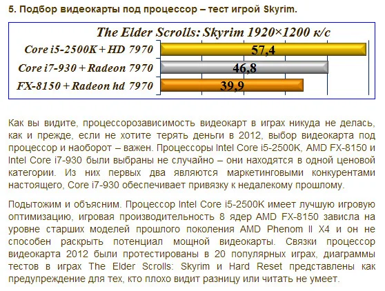

Тут у нас на форуме один чувак пишет, что i7 хуже чем i5 в играх. Это правда?
На одном форуме чувак прдоставил вот такую картинку:
Что скажите?
    69.8 KB · Просмотры: 138
Разные поколения процессоров сравниваются.

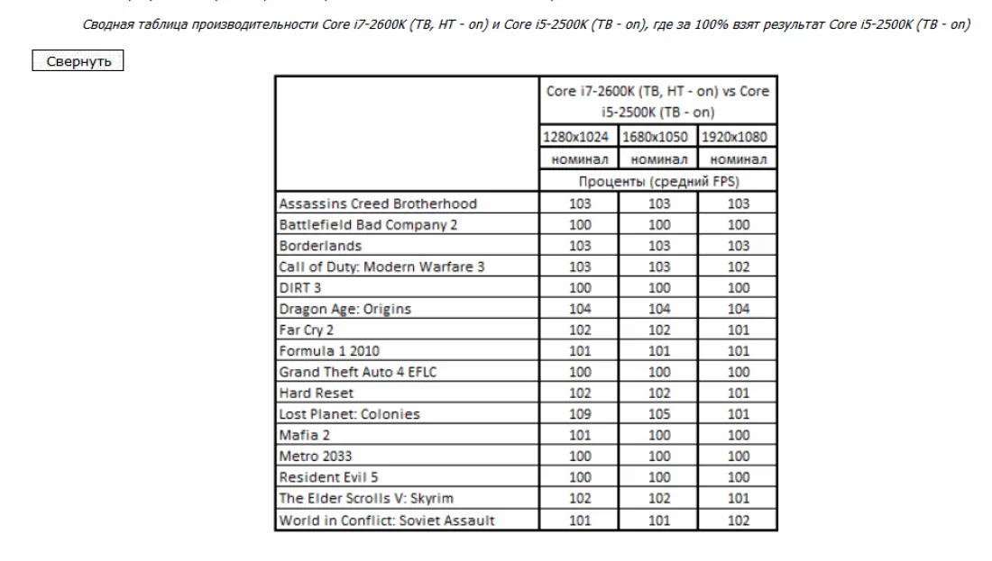

Дело не в поколениях. Частоты у процессоров разные. У игр как правило (за редким исключением) очень плохо с масштабируемостью в частотности, да и с многопоточностью в общем тоже плохо. Многие игры и два то ядра освоить не могут. Так что здесь в большинстве игр на первый план выходит частота ядра, а не их количество. Если взять i7 и i5 с сравнимыми частотами, то мы увидем, что результаты практически равны, т.е. большинству игр как то безразлично наличие 4-х ядер, они с ними просто не знают что делать.
    47.5 KB · Просмотры: 91
Я и дал ссылку на сравнительную таблицу для того, что-бы видно было, что там разное.

Да, так и есть, но только в пределах одной архитектуры т. е. одного поколения процесоров.
2."У i7кэш 8 метров, у i5 6 метров, так что снижение производительности может быть только из-за НT на i7,который надо отключить для игр".
Я же говорил, что на вашем скрине сравниваются разные поколения процессоров - у i7 930 ядро Bloomfield, а у i5 2500K Sandy Bridge, и даже на одной частоте i5 2500K в играх будет быстрее чем i7 930, тем более в номинале где у i5 2500K частота на 500Mhz выше.
