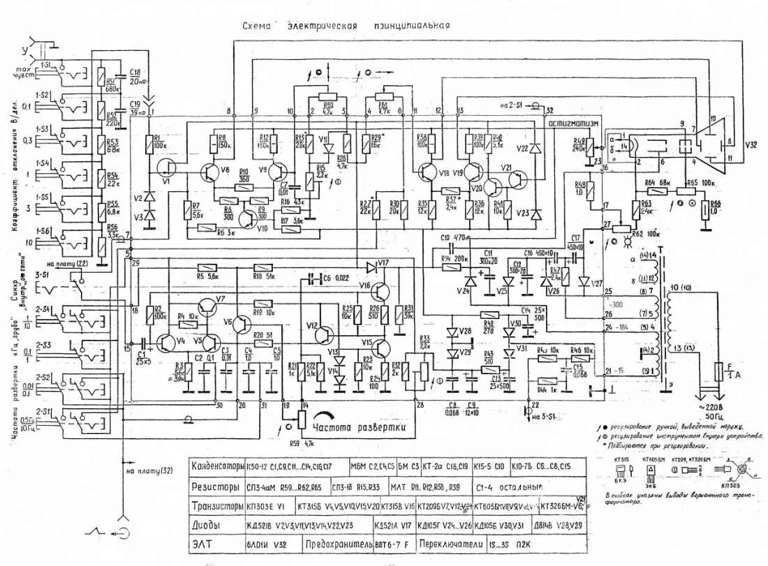

Сие устройство, по сути, низкочастотный осциллограф.
Дело вот в чем: не отображает сигнал выше 15кГц. Максимальная частота развертки - 10кГц, я полагаю, что можно видеть несколько периодов сигнала с частотой, ну, по крайней мере, до кГц 30. Однако, на 15.000 Гц есть изображение, на 15.001 Гц уже нет. В качестве генератора - компьютер, причем сигнал 100% выдается звуковухой.
В схеме прибора никаких хитрых фильтров не замечено. Не думаю, что дело в транзисторах, не может быть такой низкой fгр.
Подскажите, в чем может быть дело?
Вот схема
Какая у этого прибора развертка, ждущая или автоматическая? Если ждущая, можно предположить, что генератор развертки не запускается при частоте наблюдаемого сигнала выше 15 килогерц.
Развертка автоматическая, из-за чего и приходится регулятором частоты "ловить" картинку.
Если приходится "ловить", то это значит, что не работает синхронизация.
Честно говоря, не думаю, что из-за неработающей синхронизации может быть эффект, описанный выше.
Поражает, что ровно на 15.000Гц режет, ладно бы ±500Гц, но так точно, странно для прибора такого класса.
Чтобы аналоговый осциллограф без кварца мог с такой точностью отсекать сигнал - быть такого не может! Проверяй наличие сигнала на выходе звуковой карты, хотя бы с помощью наушников или через акустику.
