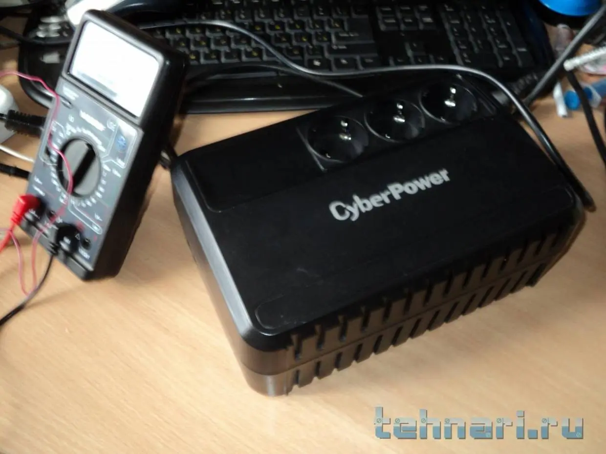

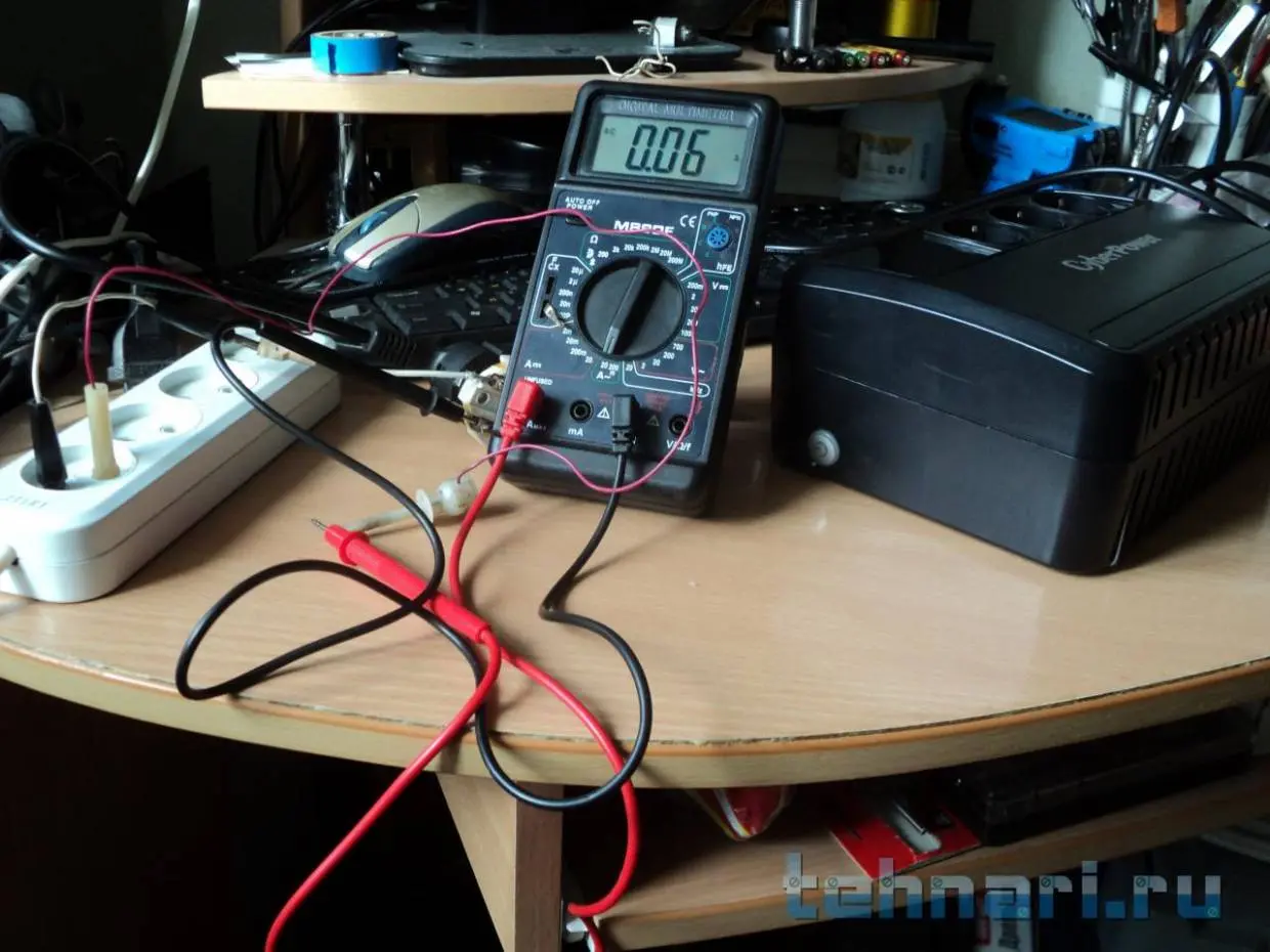

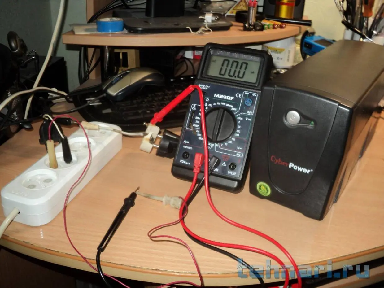

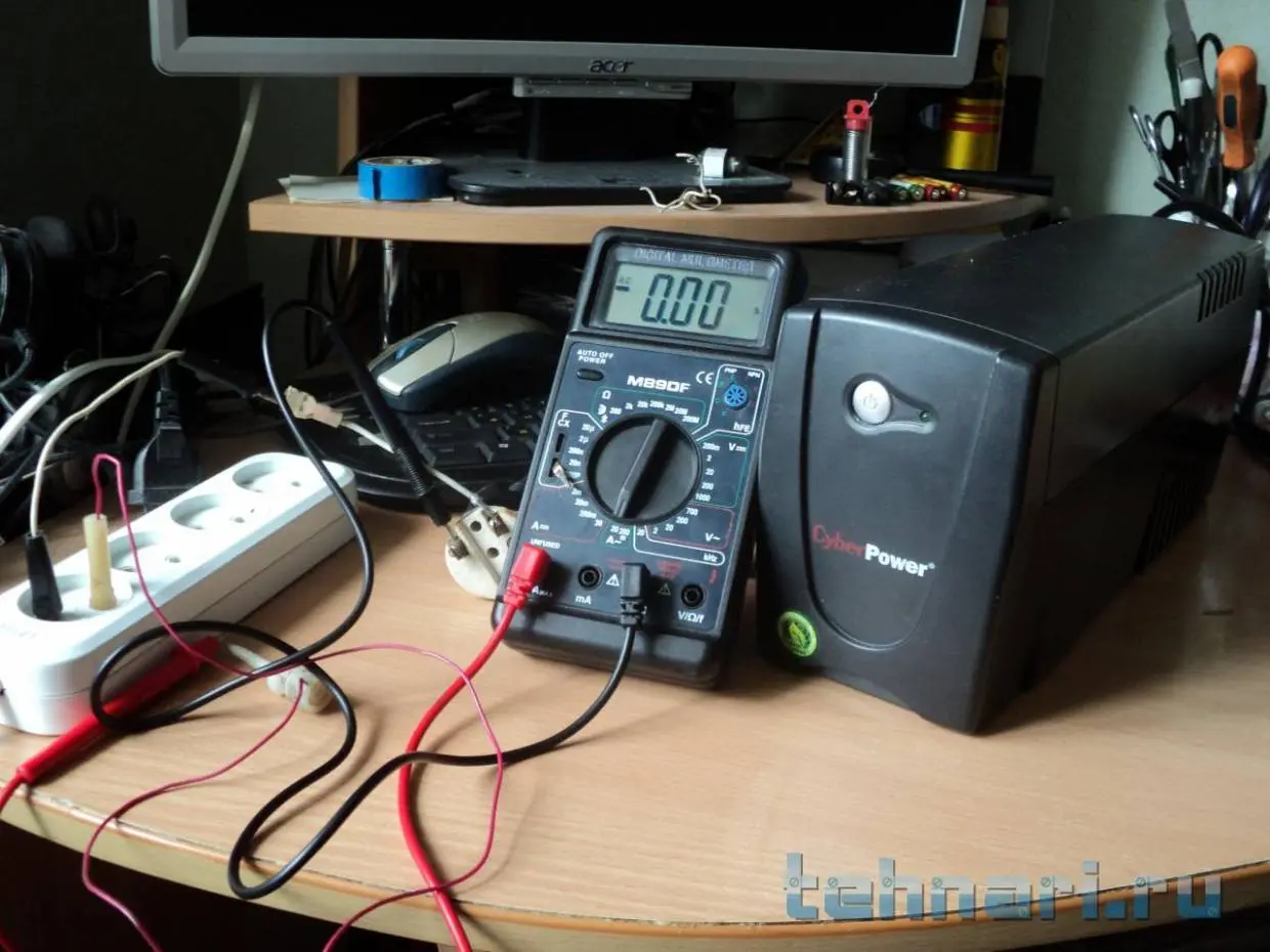

Чтобы не казалось, проведём небольшие измерения при помощи амперметра.
Берём 2 блока одной фирмы.
1 Блок 10 летней давности, работает 10-12 часов в сутки, отличный, при включении в сеть амперметр показывает 0 значит о зарядке не может быть и речи.
2 Блок 2015 года выпуска, при включении в сеть амперметр показывает ток, слышно небольшое гудение трансформатора, зарядка идёт хоть и небольшая.
Можно взять ещё несколько блоков и продолжить опыты, но думаю этого будет достаточно, хотя любителям спорить ничего не докажешь.

Что касается Ваших "опытов" - потребление ЗУ при полностью заряженном АКБ минимально. В другом диапазоне (а не 10A и при условии исправного предохранителя в мультиметре) - не пробовали?
Попробовал в диапазоне ma результат аналогичный, как и в диапазоне 20А тока нет, и не может быть, тк в блоках этой фирмы выключатель отключает блок от сети, в отличие от современных блоков, где сеть не отключается.
Почему и зачем китайские ребята изменили схему писать не буду, надоело переливать из пустого в порожнее.
