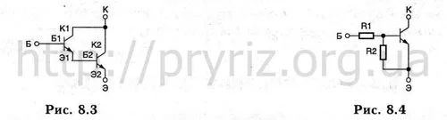

Столкнулся с таким транзистором, SRA2201 pdf, SRA2201 description, SRA2201 datasheets, SRA2201 view ::: ALLDATASHEET ::: при прозвонке мультиметром между базой и коллектором сопротивление "~" в обеих направлениях., базой и эмиттером 10k ну это понятно, там встроенные резисторы.
Собственно вопрос: как его проверить, действительно ли он неисправен и чем заменить?
поиском ничего не нашел, может кто подскажет.
Всё нашёл на одном сайте-
"Другими необычными транзисторами являются цифровые транзисторы (транзисторы с внутренними цепями смещения). На рис. 8.4 изображена схема такого цифрового транзистора. Номиналы резисторов R 1 и R 2 одинаковы и могут составлять либо 10 кОм, либо 22 кОм, либо 47 кОм, либо иметь смешанные номиналы.
Тестирование цифровых транзисторов затруднено. И если с помощью АММ можно наблюдать отличия в прямом и обратном сопротивлениях переходов, то проверка с помощью ЦММ результатов не дает. В этом случае лучший вариант при сомнениях в работоспособности — замена на заведомо исправный транзистор. "
Под АММ ЦММ понимается аналоговый и цифровой мультиметр.
