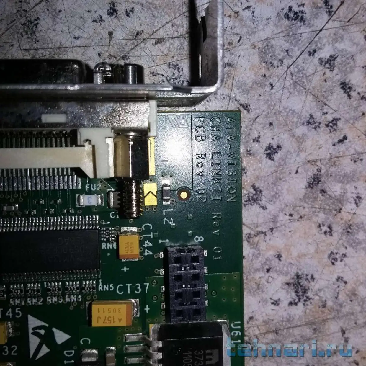

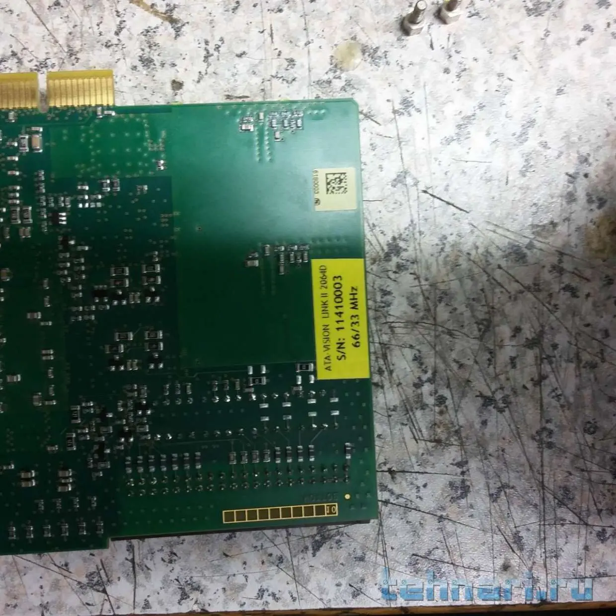

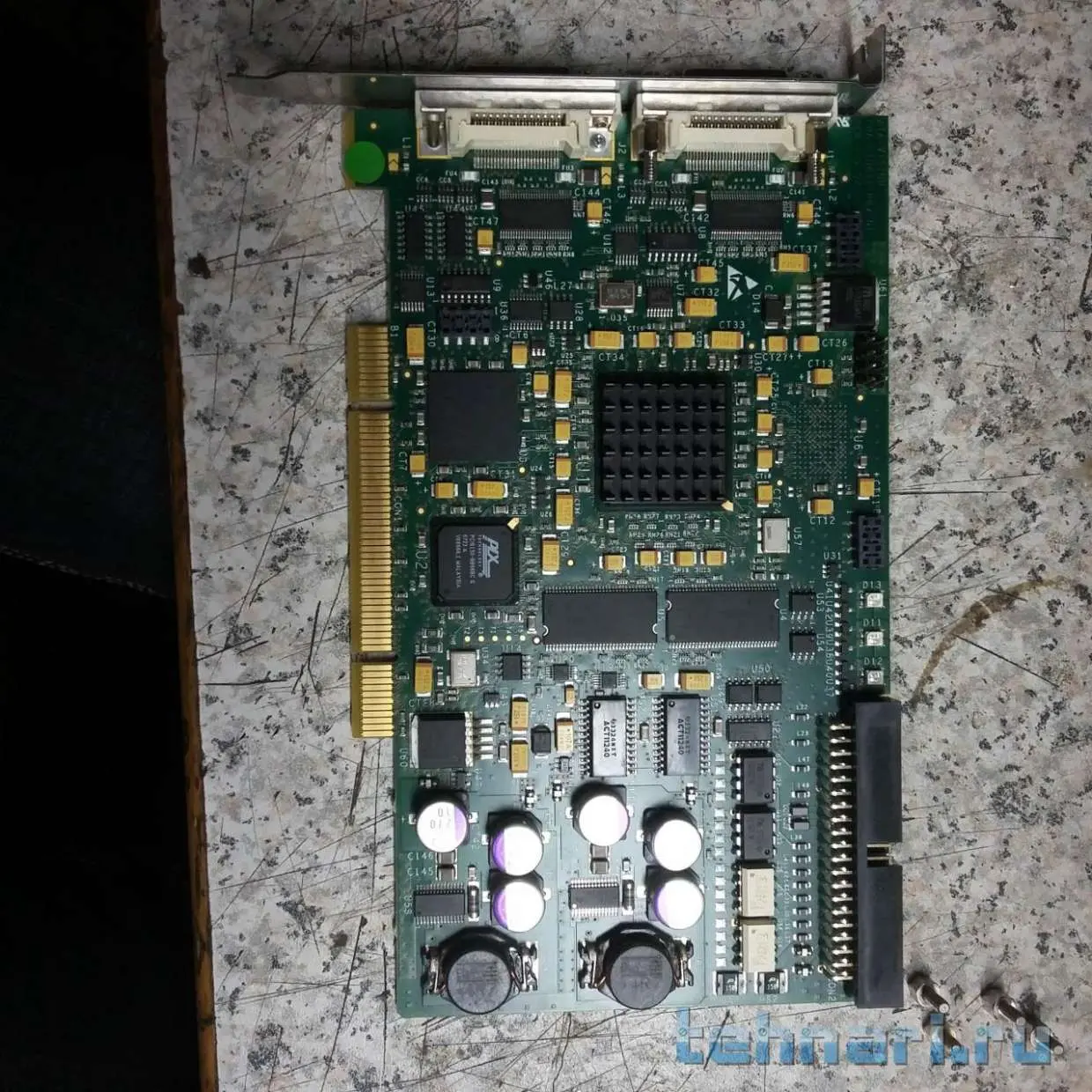

Непонятная плата
Стояла на сервере, который обслуживает линию сканирования пиломатериалов. Там четыре сервера и методом замены деталей определили, что "накрылась" именно эта плата. А как ее звать - никто не в курсе...
Похоже на контроллер scsi...
Думается мне, это что-то из этой области.
Ссылка 1.
Ссылка 2.
Интерфейсные платы для высокоскоростной обработки видеоввода.
