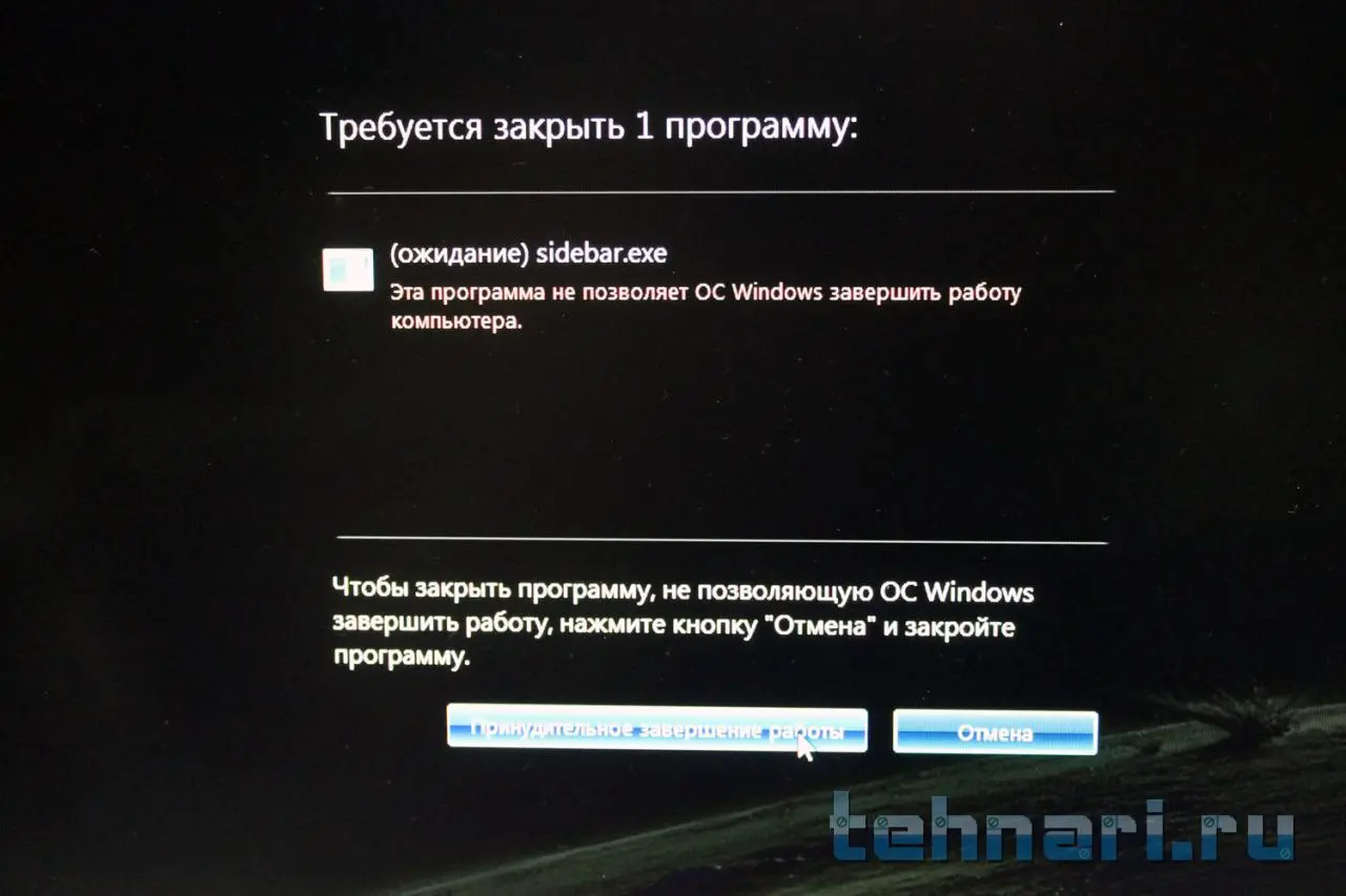

C некоторых пор при выходе из Windows стало появляться вот такое сообщение:
Оно появляется не каждый раз, но очень часто. Что это такое и как избавиться?
У тебя этото процесс в задачах висит. Узнать к какой программе относится и переустановить программу, автовыход хромает.
Это программа боковой панели Windows.
Во, на боковой панели выйди из нее и переустанови или вообще удали если не пользуешься ей.
Пользуюсь, это часы и календарь.
Благодарю, попробую.
Я бы не стал париться по этому поводу.
Это сообщение возникает когда ОС пытается завершить процесс, который установил флаг busy или по каким-то причинам не отвечает на системные запросы. Узнать это можно в менеджере задач (taskmgr.exe). Там же можно остановить этот процесс вручную.
И каждый раз останавливать вручную?
Конечно же нет. Через несколько секунд система сама завершит процесс и выключит комп.
Да, но при следующем выходе всё повторится.
Тоже мне проблема. В окошккх есть проблемы и похуже.
Но если хочется устранить, то методом отключения находим глюкнутый гаджет и идем ему замену.
