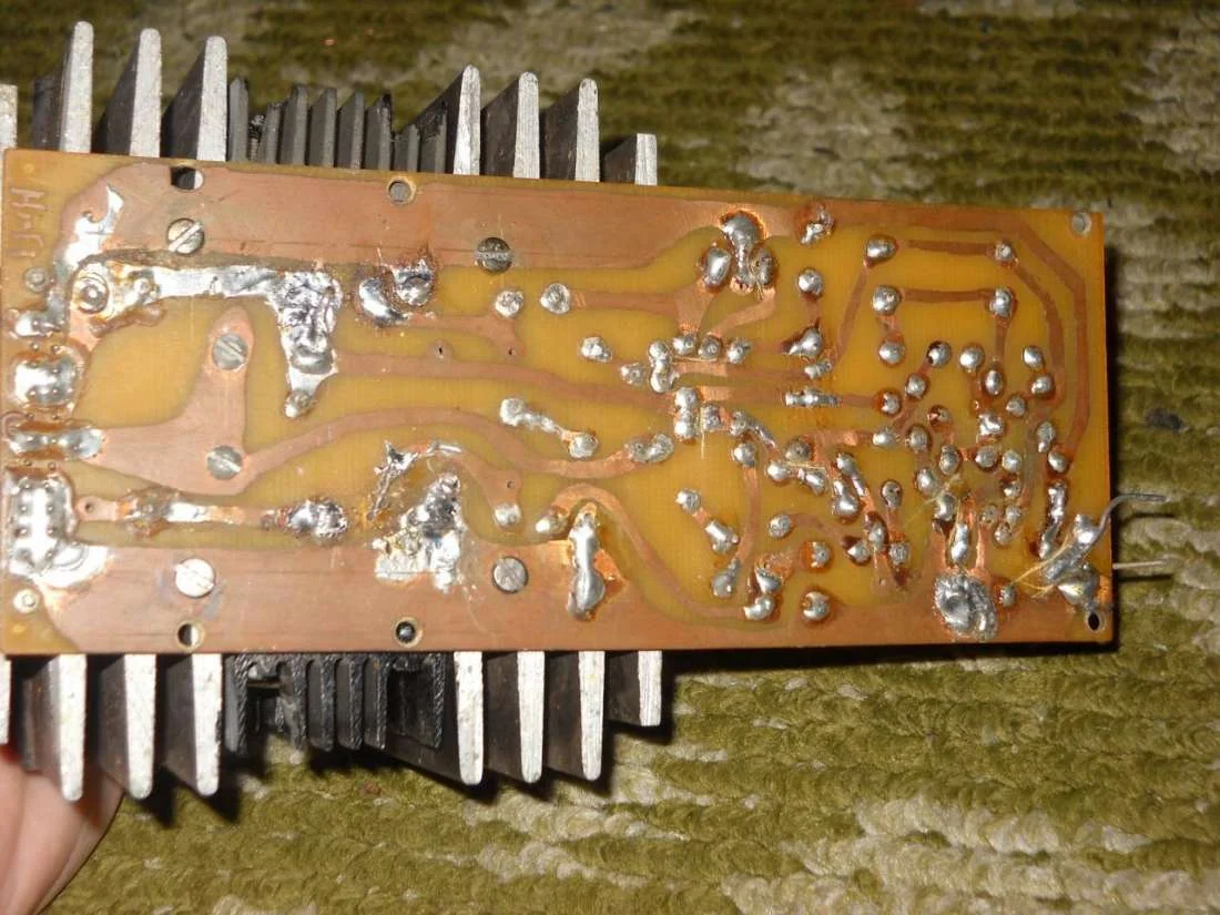

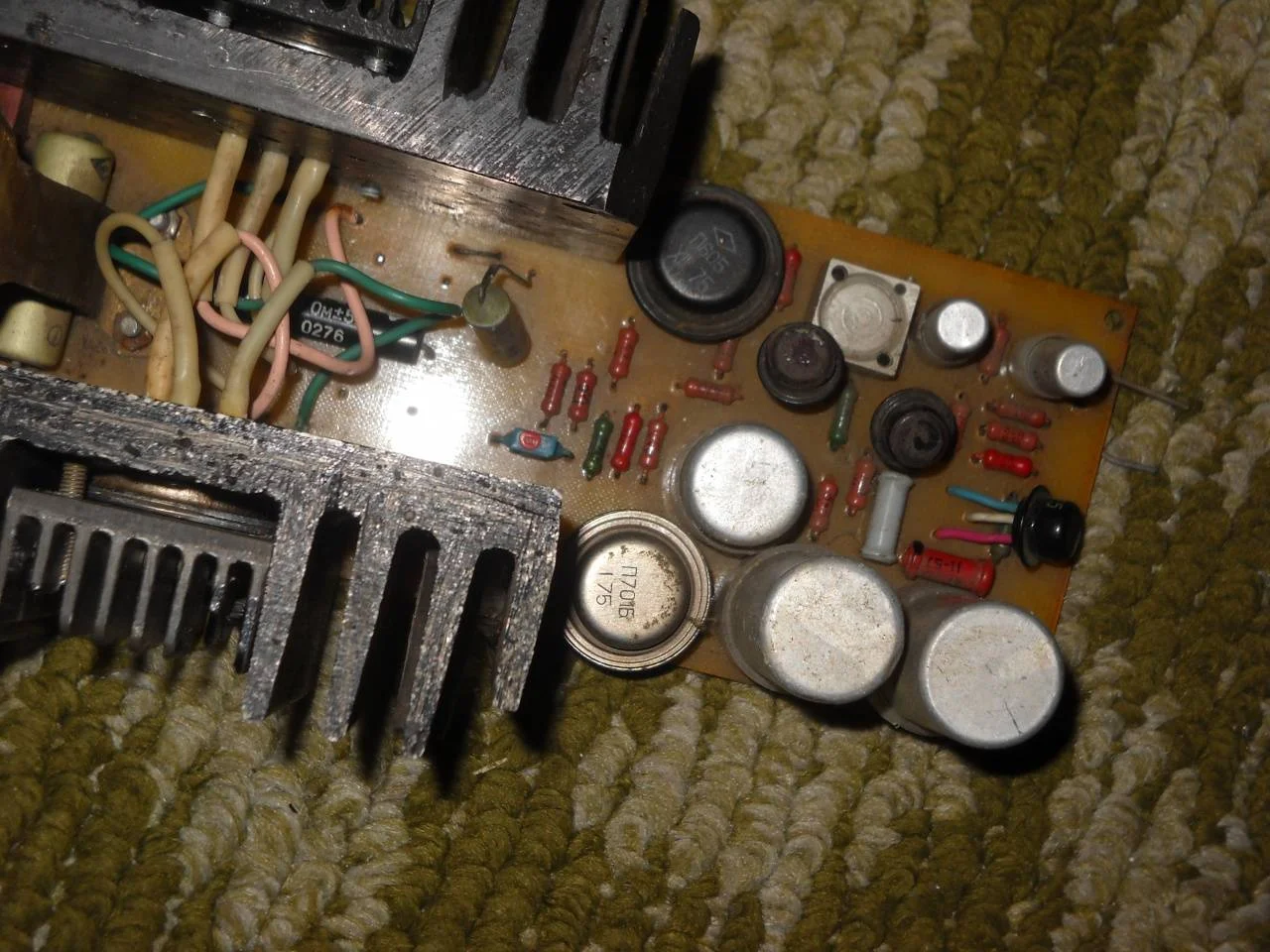

Есть у меня усилитель делал мой родственник еще в 80х. Осталась всего то него 1 плата оконечника, хотелось бы узнать что это за усилитель и как его подключить. В усилители 2 транзистора 2Т809А, П701Б, П605, МП26Б, 2Т608Б И 2Т603А, и того 7 транзисторов. Если кто знает пожалуйста скинте схемку.
фото платы в студию
Ошибаешься и не такие уже мощные, ток коллектора 3А (max) ...
ну если у него повторители стоят либо транзисторы в мосту может это и не плохой результат для Общего Коллектора.
Он был на 50 ватт. Вот фото

Осталась схема иль нет?

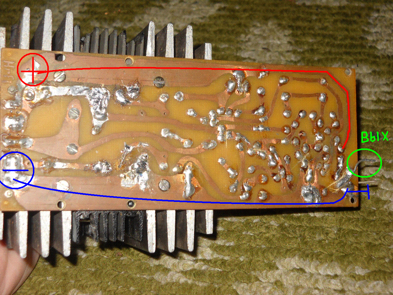

Блин, как раз таки выход это вход! А выход я получается не нашёл!

Ну что походу схему придется рисовать самому и смотреть где входы, выходы и питание
блин на твоей схеме две шины, одна общая с откушенным проводом от входа соответственно она минус, другая значит плюс, отряда питание определено! вход противоположен силовым транзисторам и имеет общее соед. с минусом значит вход это обрубок справа!
такое расположение силовых транзисторов на плате говорит о том что выходной каскад дифференциальный, следовательно выход на соединении эмиторов транзисторов (т. к. это самый распространенный тип дифференциального каскада)
