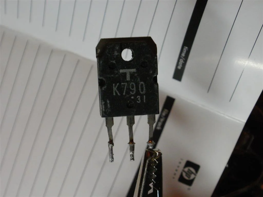

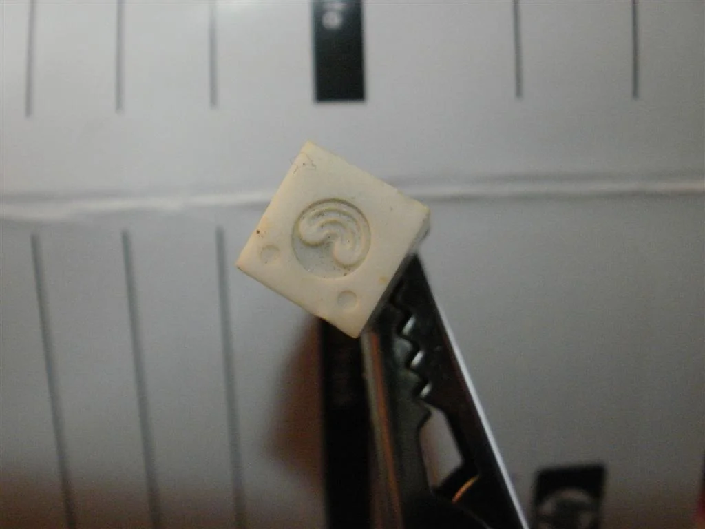

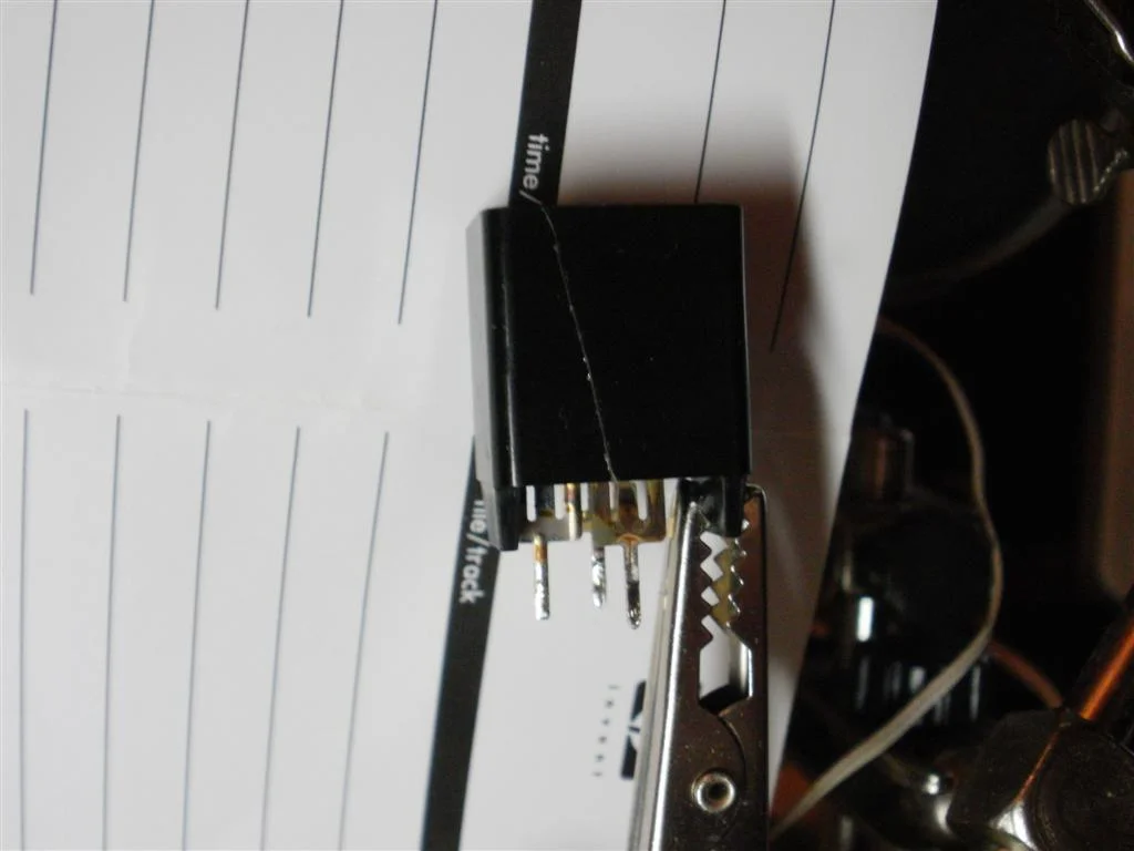

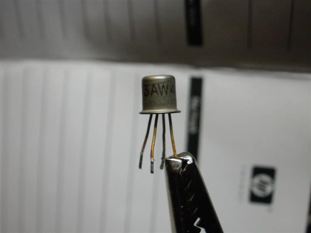

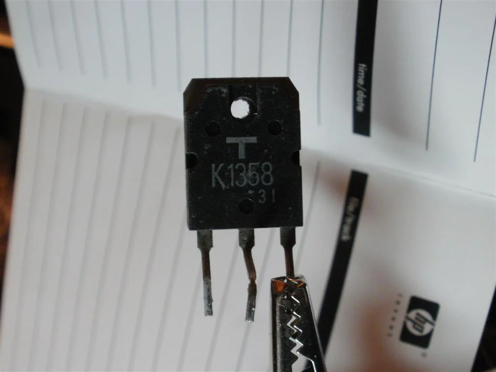

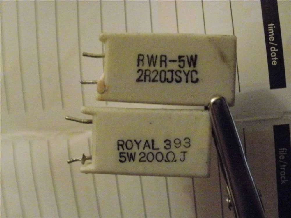

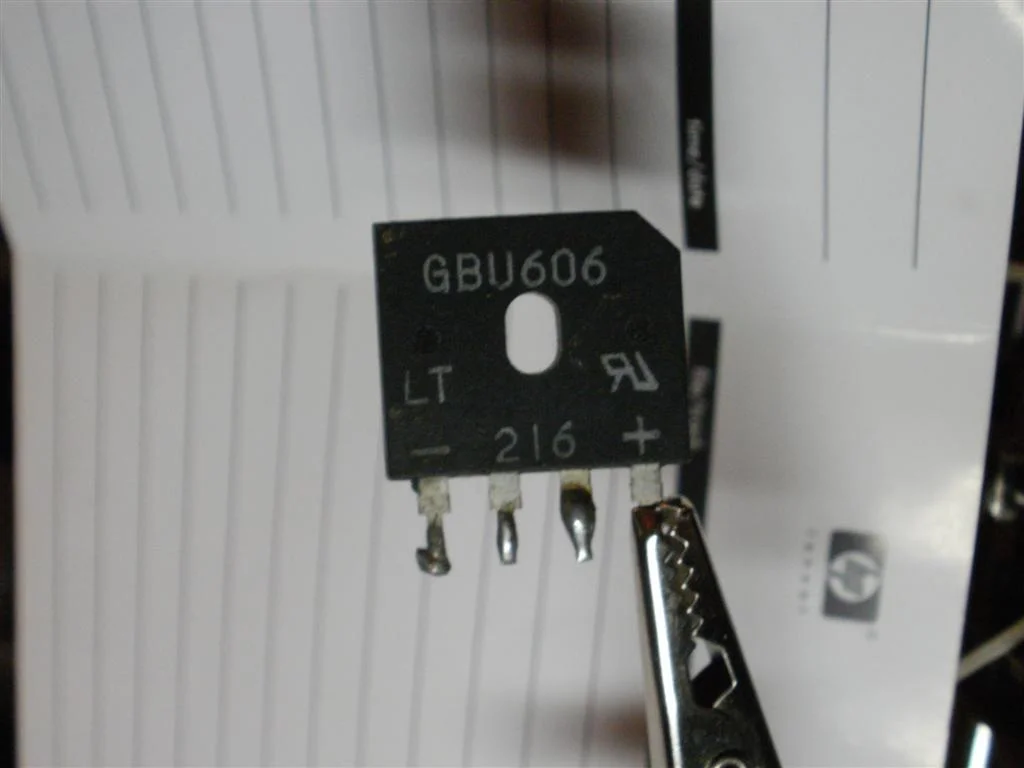

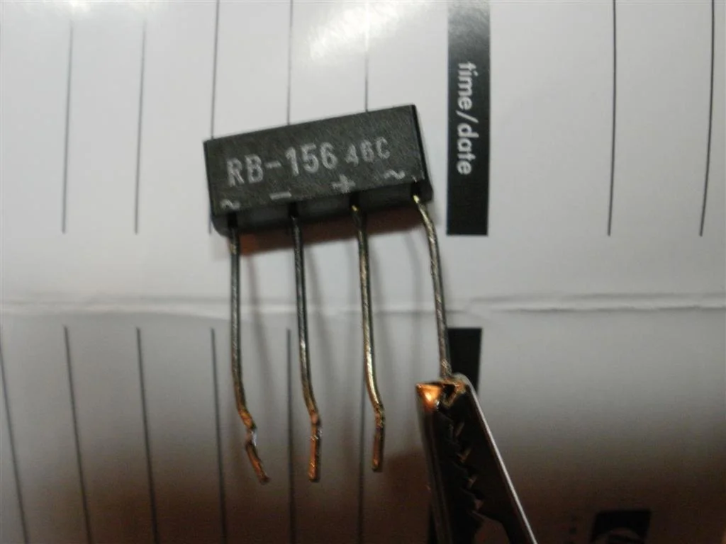

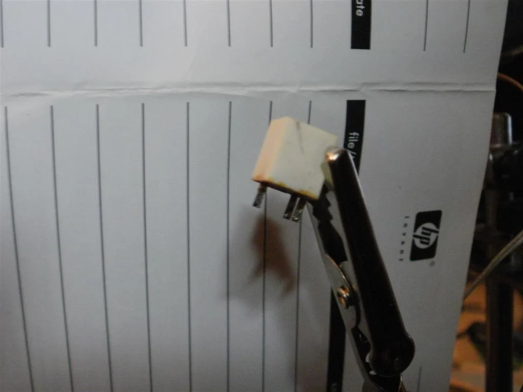

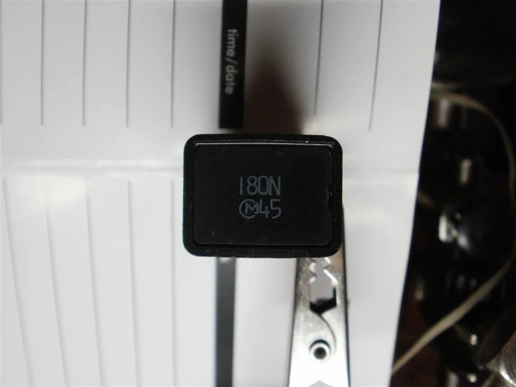

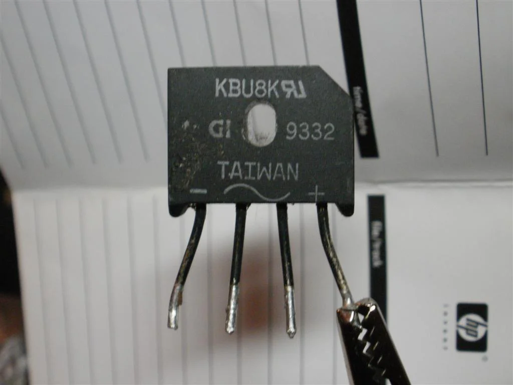

Здравствуйте. Вот почти закончил разбираться в горах накопившихся радиодеталей и нашёл несколько непонятных для меня, объясните пожалуйста что это за детали и для чего они могут пригодиться? предполагаю что первое это резисторы, только если на нижнем написано 200ом то маркировка верхнего мне непонятна. Шестое это видимо какой то выпрямитель или может диодный мост?

Ещё несколько. Здесь первое и второе видимо тоже какие то выпрямители, третье, четвёртое и пятое думаю что транзисторы? А последнее - видимо какой то странный древний диод:D

Первый пост:
1.Резисторы
6.Диодный мост
Второй пост:
1.Диодный мост
5.Похоже что транзистор полевой.
1 - резистор
6, 7 - диодная сборка
9, 10 - транзистор (?)
Второй пост:
2 - тоже похоже на диодный мост, но не уверен.
3,4 На транзисторы похоже.
Ну впринципе как я и думал:D Правда транзисторы вот эти какие то здоровенные и непонятные:D и если 5(во 2 посте) это полевик то можно ли его померять чтоль:D чтоб определить что это и чегой то у него 4 ноги:D А вот 2 вообще не пойму сначала думал какое нибудь реле, но чтото ног маловато, пробовал крышечку отколупнуть никак.
А не скажете как можно определить где у транзистора база, коллектор и эмиттер(вроде так) не прибегая к помощи компьютера или книг? Тоесть можно ли с помощью тестера как нибудь прозвонить?
Биполярный (коллектор, база, эмиттер) можно определить,принцип двух диодов.
А вот полевой (сток, исток, затвор) по моему нет.
Спсибо всем!!!
Да не за что.
