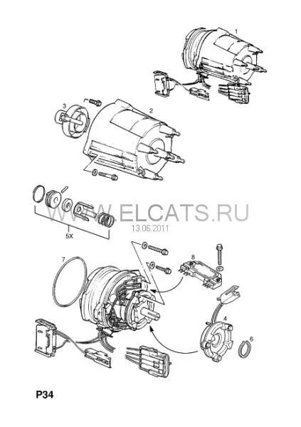

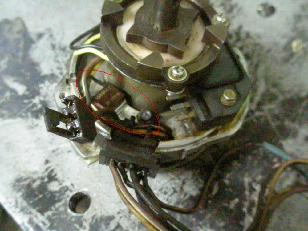

Автомобиль Опель Аскона 1988г. Пробовал от 0,1 до 0,5 мкф 600 вольт, не помогло. Был в магазине радиодетальном мне сказали, что это чип конденсатор, а какой не смогли сказать и в наличие их нет. Даже полгорода обзвонил, тоже нет. И где только этот чип искать?
    80.8 KB · Просмотры: 1,196

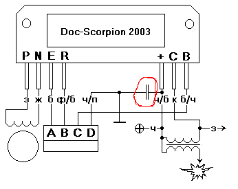

    4.2 KB · Просмотры: 1,299
Да боли знакомый трамблёр, а в чём проблема?
без этого кондёра всё и так должно работать.

Безконтактный трамблер фирмы ДЭЛКО.
Без этого кондера, как выясняется у нас нет искры с катушки.
А поставили кондер от 0,1 до 0,5 мкф 600 вольт, искра появляется (когда трамблер не на месте), но когда на месте трамблер и пытаемся запустить движок, захлебывается даже не схватывается.

Искра пропала и не появлялась, при этом заменены индуктивная катушка и коммутатор. Провода прозвонив в норме.
Остался этот конденсатор, т.к. этого кондера, как выясняется у нас нет искры с катушки. А поставили кондер 0,5 мкф 600 вольт, искра появляется, но когда пытаюсь запустить движок, захлебывается даже не схватывается.
А когда с другого трамблера подсоединили кондер искра появилась и завелась машина.
Вот возникает вопрос, что за конденсаторы????
1). мой - ASC 8732 1986853, выглядит плиткой размером 1*1 см, два вывода с одной стороны,
2). рабочий с другой машины - 446*9110 10468930 (маркировка на верхней стенке), 285К100 х678 9102(на боковой стенке), выглядит аналогично моему.
