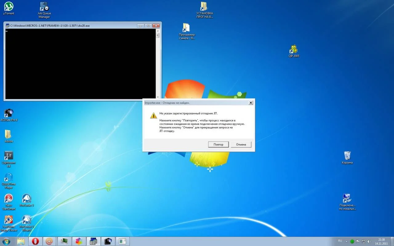

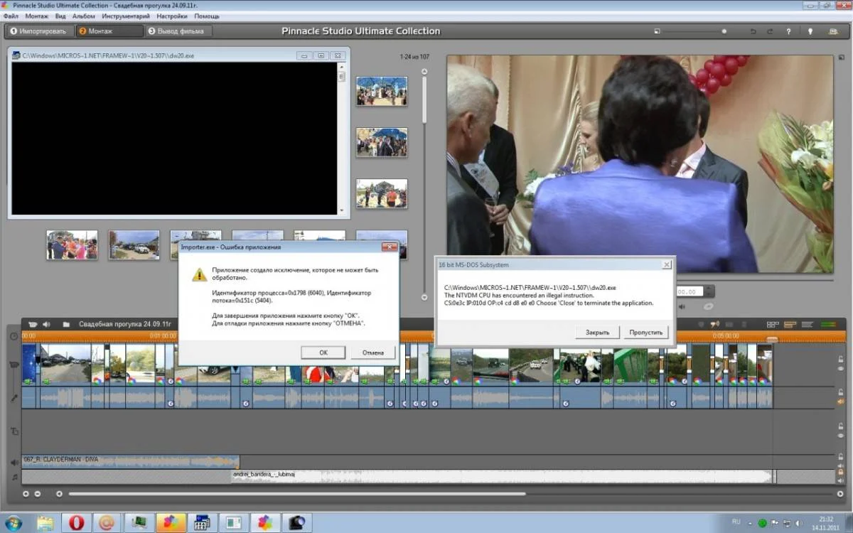

Подскажите что это за беда и как с этим бороться. Выскакивают вот такие сообщения системы.
Мой комп: AMD Phenom(tm) II X6 1090T Processor 3.20 GHz, Мат. плата SocketAM3 GIGABYTE "GA-890GPA-UD3H rev.2.1, ASUS EAH5670 512M GDDR5, ОЗУ 2х2 гб, HD 1тб; 1,5 тб. 2. windows 7 sp1 86

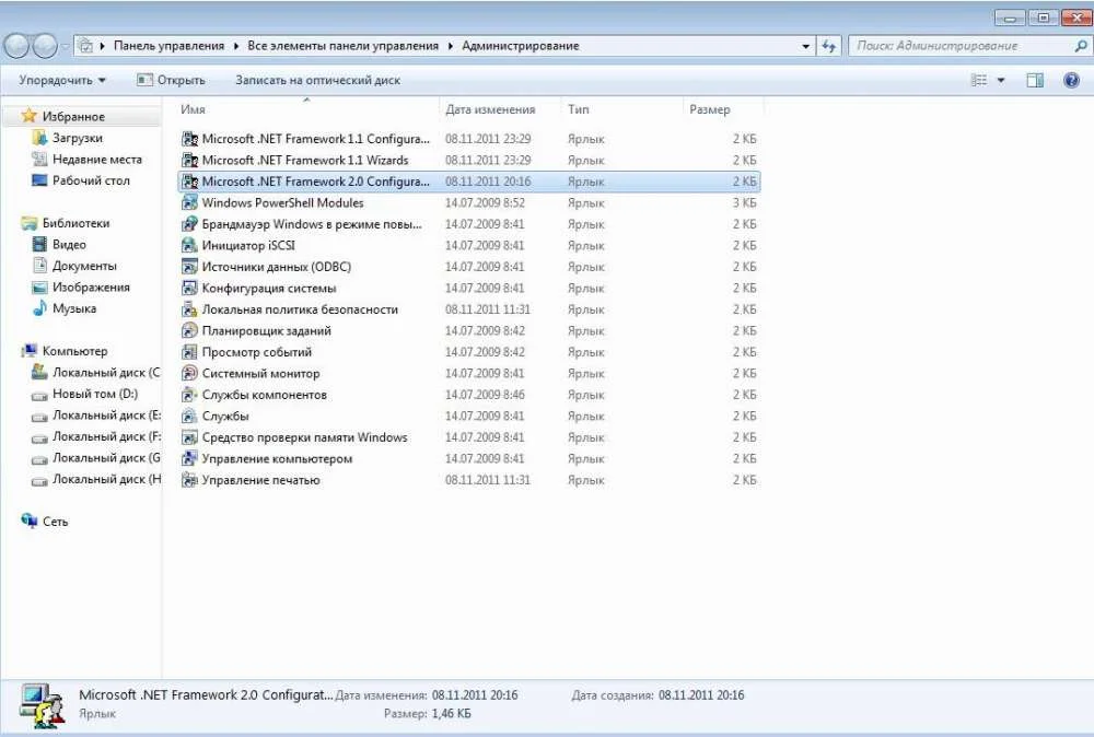

Как спервой фото удалить это ясно удали что нужно и всё, но его там нет второго, нашёл здесь( фото 2), но как удалить отсюда незнаю.

Как спервой фото удалить это ясно удали что нужно и всё, но его там нет второго, нашёл здесь ( фото 2), но как удалить отсюда незнаю.
Это управлялка фреймовком. Посмотри в панели управления - установка удаление программ, только поставь галку: показывать установленные обновления. Там ищи свой фреймворк и удаляй. Но его там может и не оказаться.

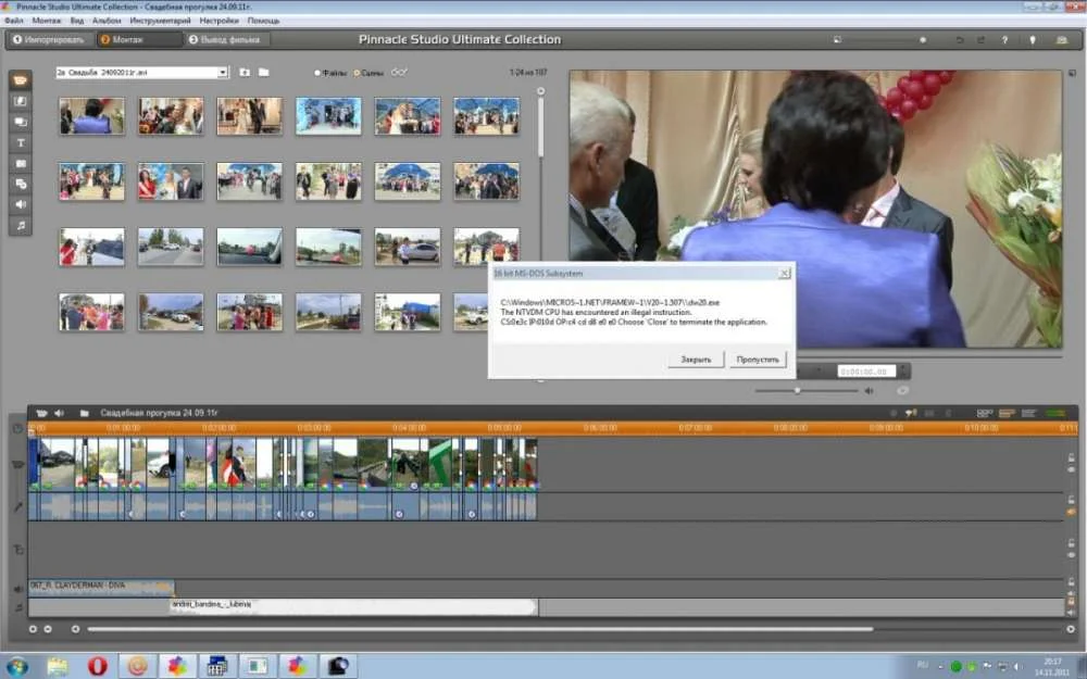

Ошибка говорит, что некая 16 битная программа dw20 пытается выполнить действия, которые этой программе выполнять нельзя. В общем защита стабильности системы.
гугл про этот dw20.exe показывает вот что: dw20.exe is the Application Error Reporting client included with Microsoft Office 2003. Так что оно с офисом 2003 скорее всего к тебе присосалось. Могу посоветовать офис переустановить, т.е. удалить его из панели управления - установка удаление программ, перегрузить комп и установить офис снова. Возможно поможет.
Можно еще права deny на этот файл dw20.exe назначить, чтобы оно тупо не запускалось.
