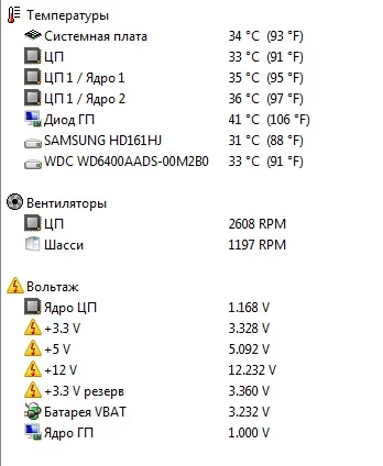

в программе эверест посмотрите какая температура железа ( всего что установлено - особено жесткого диска) и проверьте так же в эвересте - какие данные выдает по питанию блока питания.

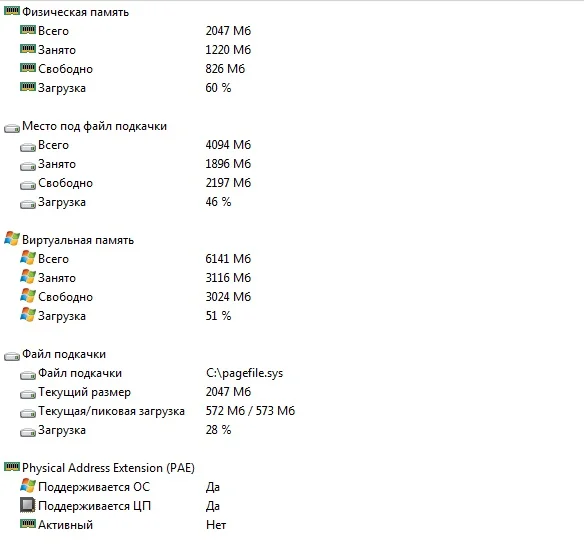

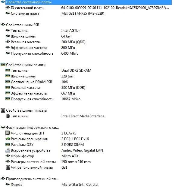

Остальное вложил в это сообщение :tehnari_ru_203:
Я точно не разобрался где там смотреть энергию, но вроде вот.

Всмысле? Вам нужны точные данные какая видеокарта, материнка и т.д.?
Мне это тоже через AIDA64 посмотреть?

Ну, да... у нас принято писать в теме что за железо установлено что бы не гадать ... 2 года это 1 дело , но какой диск? Сата? или ide? сколько ГБ?

Про материнку и память я изображения вложил.
