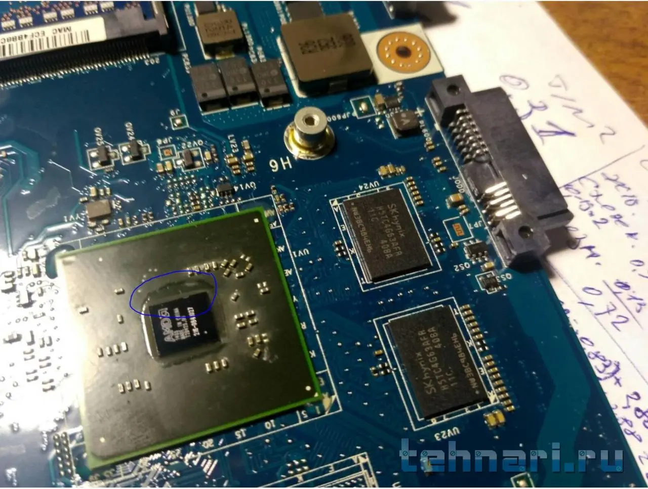

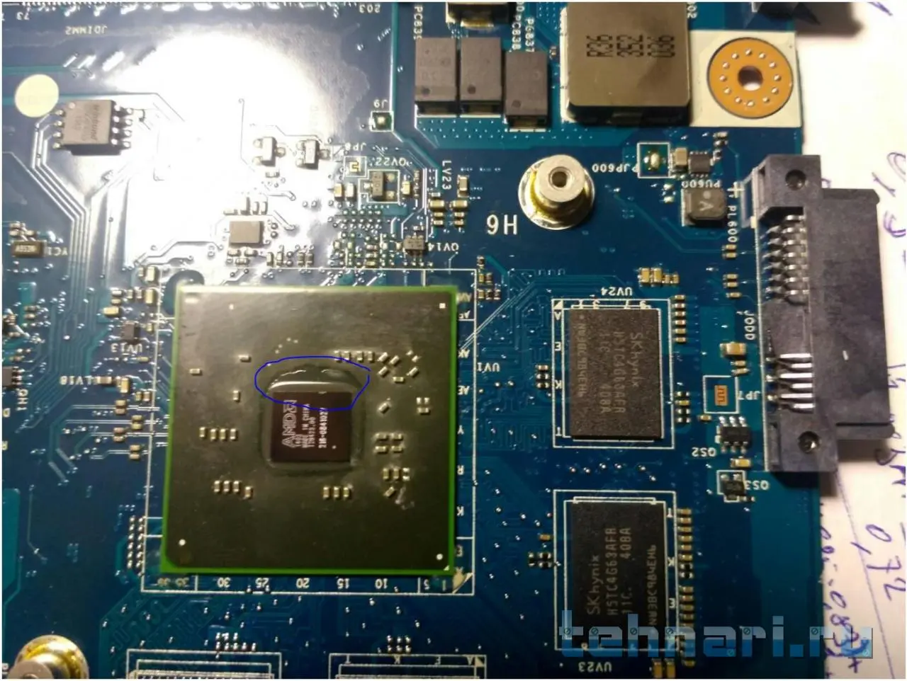

При чистке и замене термопасты заметил непонятные "вздутости" или "шероховатости" на процессоре и видео чипе, расположены они непосредственно рядом с кристаллом ЦП и видеочипа, возле видеочипа немного меньше. На материнке никаких потемнений не видно ни рядом, ни с обратной стороны. Может ли это означать, что был перегрев данных элементов. Особых тормозов и внезапных отключений не было, но в последнее время в особенности когда качал с торрента (взаимосвязь мне непонятна) выскакивал синий экран и ноут перезагружался, не сразу а спустя минут 30-40, а иногда и часа два работы.

...в последнее время в особенности когда качал с торрента (взаимосвязь мне непонятна) выскакивал синий экран и ноут перезагружался...
Это хаб дохнет. Вон тот с двумя кристаллами на борту. Типовая неисправность для бюджетных Dell-ов.
Перегревался хаб. Просто пусть доживает своё.
