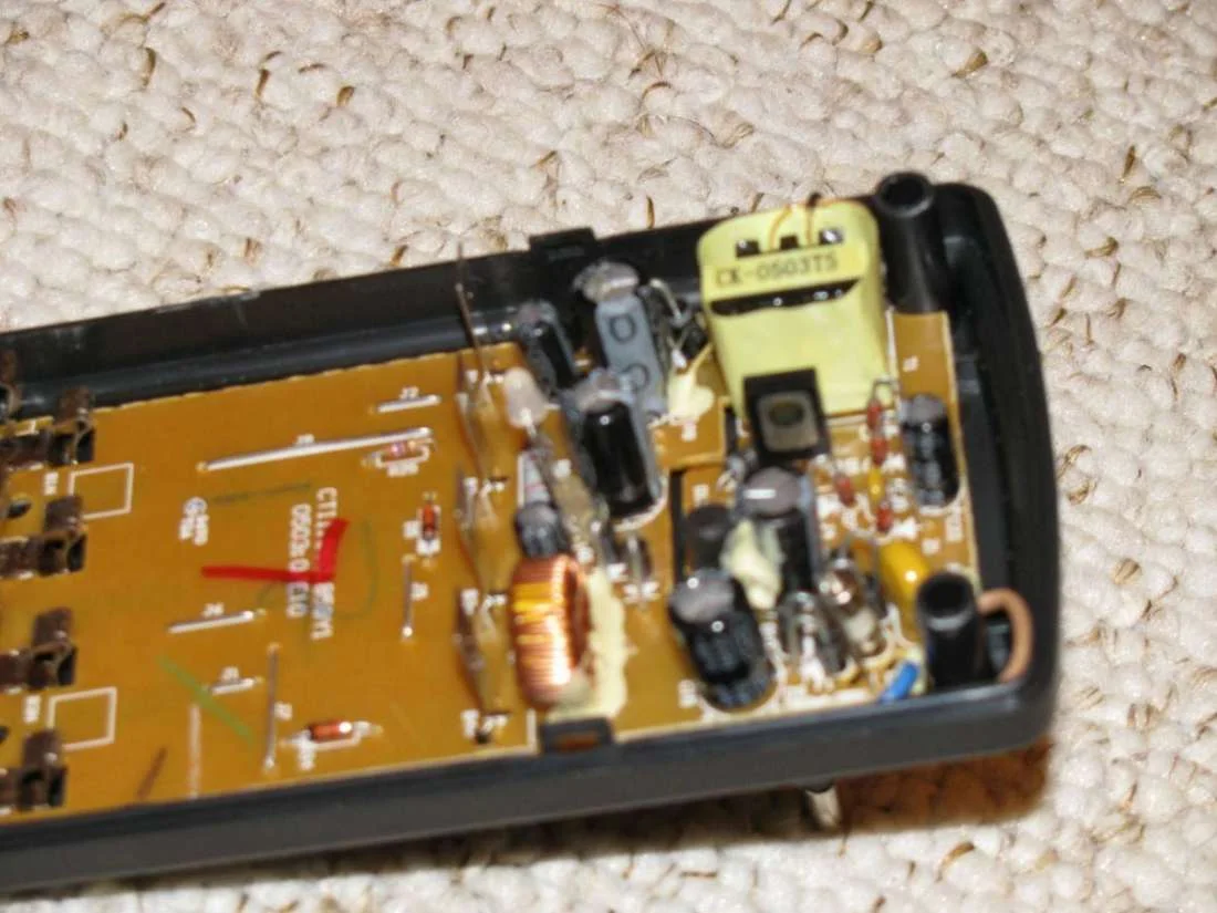

всем привет!
у меня недавно полетел зарядник для акумуляторов photocam 3 :(
не светится светодиод при включении ну а я учусь на радиотехническом и решила разобрать, интересно же :tehnari_ru_088:
моему взору предстало такое зрелище
сорри не смогла лучше сфоткать
все детальки выглядят как новые, дорожки и чипы не горелые ,конденсаторы не вздутые вроде
подозрительно выглядит только какая-то вязкая фигня светлосветложелтая у основания некоторых деталек
сначала подумала что это вытекли конденсаторы но потом увидела и под катушкой то же самое и как-то не напоминает по консистенции то что из конденсаторов вытекает - слишком однородная
еще катушка странно намотана может быть из-за кривых витков чтонибудь?
еще у меня есть мультиметр может кто- нибудь подсказать приблизительно по шагам как прозвонить схемку и найти что сломалось?
пажаалуста :tehnari_ru_088:
Такое в многих китайских вещицах, типа клей чтоли :D
Транзистор внимательнее осмотрите. Стабилитроны (которые красные) внутри не потемнели? А так больше не видно ничего :)
ко всему перечисленному проверить также все провода, там обычно они висят на соплях, и могут просто отвалится..
проводочки первым делом посмотрела они на удивление хорошо припаяны даже неболтаюцца ))
мм.. потемнений нигде нет. даже странно много лет ему уже но выглядит схемка как новенькая
а зарядка идет? )))
может просто пробить какой нибудь транзистор, предохранитель не перегорел ли?
а чорт его знает :) там диодик светит красненьким пока заряжается и зелененьким когда закончил. когда совсем не светит непонять заряжаеться или нет надо щупы куда-нть воткнуть и померить. вопрос только куда тыкать и что мерить? :tehnari_ru_088:
Янежная, хотелось бы узнать, каковы Ваши познания в деле измерений :)
И ещё, фотку не могли бы сделать в той-же пропорции, только со стороны монтажа деталей (где дорожки) :)
А может он заряжает, просто светодиод перегорел?
Я почемуто не врублюсь, что там делает советский транзистор по середите)))))
Проверь Транзисторы которые входят в генератор, ну конечно детали, на контакт! А если не поможет то стукни по нему с дури, я так много что наладил))
А ещё послушай: Когда включишь в сеть, прислушайся, там болжен быть тооонинький писк (пищит котушка от генератора) Если нет писка, значит накрылась схема до катушки, если есть то после! Если до, то посмотри на исправность диодный мост, транзисторы и контакт проводов с платой, а если же после то выкидывай!!!
Сталкер, ты умничка!! :tehnari_ru_889:
помер один диодик в мосте! друга попросила перепаять и теперь все работает!!! пасибки всем за помощь!
