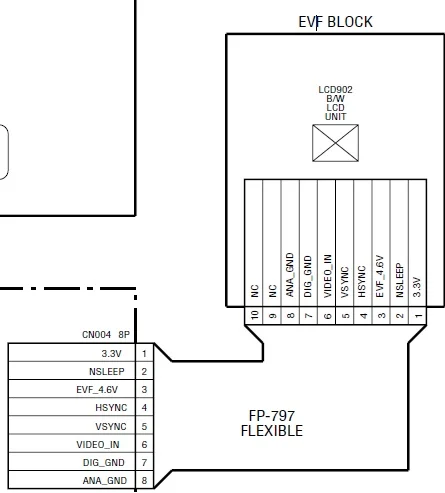

Всем здрасти! Камера sony имеет глазок, распиновку нашел. при включеной камере подаю видео сигнал, изображение есть, автономно без камеры питаю +5в, подаю сигнал видео, но не реагирует. Кто может подскажите, может дело в nsleep ?
