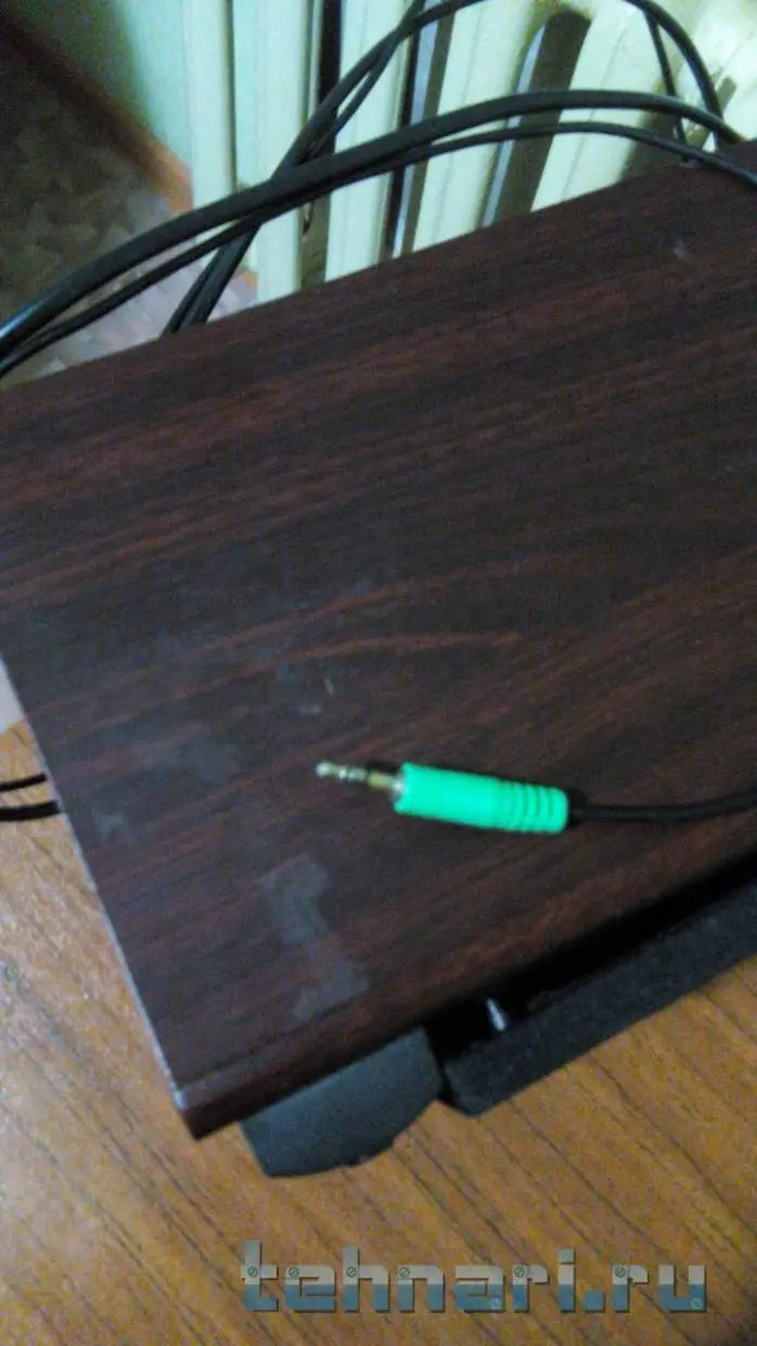

Привет всем. Братиша подрядился какой то подружке исправить проблемы с акустикой, весь вечер промучали колонки, выявили несколько проблем, но обо всем по порядку, фоты прилагаются.
Вобщем есть акустика вот такая
Первая проблема это фон, как типа рация, ну не знаю как описать, типа как транс когда гудит, причем гудит достаточно сильно.
Еще сосок вдавленый, как его обратно выдавить? Пылесос не предлагать, не помогает, губы тоже, нос мешает туда подлезть tehno015
Потом

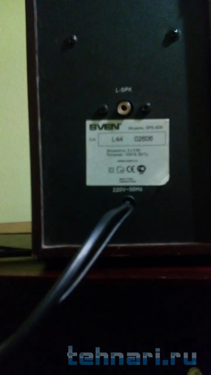

еще вот этот штекер отломаный точнее не этот, а тюльпан, который вторую колонку соединяет.
Как проверить он в гнезде или нет? И заменить можно простым отрезанием и посадкой другого тюльпана?
Ну и на посошок, он пока их нес вмочил угол об лестницу весело махая пакетом с колонками и теперь двп немного деформировано и отстает, чем можно приклеить и вернуть форму? tehno015

Дима, ну ёшкин кот, чего такие мутные фотки?
Шильдик разглядеть невозможно. Видно что SVEN, а какой?
Разрушения колонок небольшие, можно попытаться исправить.
Проблема с фоном решается методом локализации его источника. Для этого нужно закоротить проводом все контакты разъема jack 3,5 (тот что на фото). Если фон исчез, значит проблема в.источнике сигнала. Если нет, то надо закоротить на корпус этот же провод, но внутори колонок. Если фон остался, нужно проверять ESR конденсаторов.
Если "тюльпан" литой, то его надо срезать и напаять новый или заменить весь повод целиком.
Отколотый угол можно реставрировать шпаклёвкой, приготовленной из эпоксидки и древесных опилок.

Спасибо всем за советы :wo: Колонки 609, да конечно можно подарить, но ведь приятней когда своими руками! Хенд мейд это вообще самый лучший подарок, выполненный с душой!

Просунь в гнездо, например спицу диаметром 2-2,5мм (спичку). Если зашла спокойно на 10мм, значит там в гнезде ничего нет. Сломанный тюлбпан отрезай, и припаивай новый.
Еще сосок вдавленый
Сосок- это бумажный колпак, приклеенный к диффузору напротив магнита и катушки? Если да, то проколи отверстие по центру. Потом возьми скрепку, разогни ее. Придай форму серпа. И, вставив в отверстие, потихоньку тяни на себя и покручивай, чтоб выровнять Сосок.
