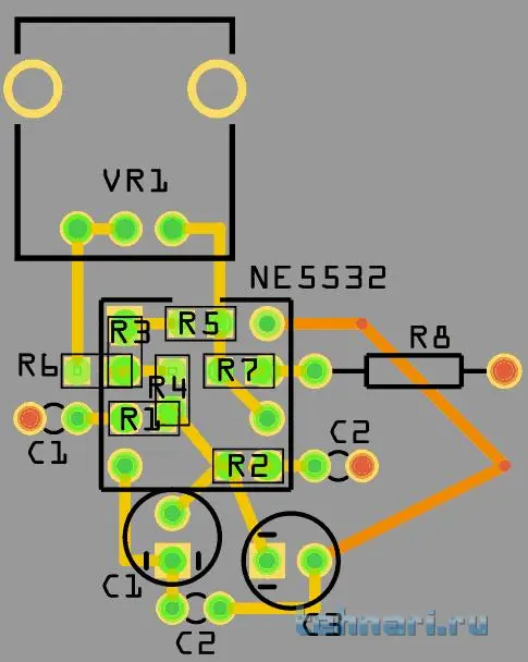

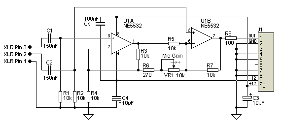

Несложный и недорогой предусилитель с фантомным питанием

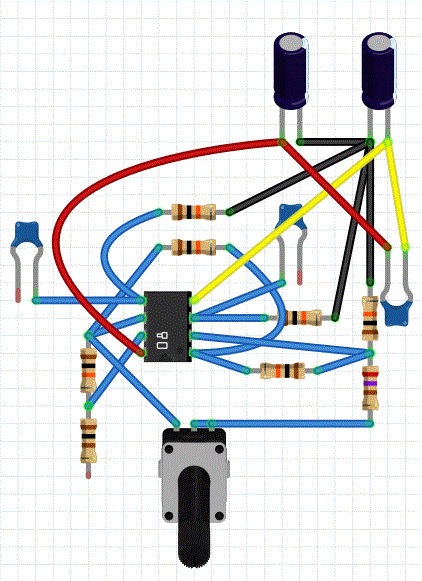

Собрал схему во Fritzing (красный проводник - "+" питания, жёлтый - "-" питания, чёрный - "-" сигналов)
и прикинул, как она может смотреться на макетной плате, резисторы - SMD 0805.
Получилось на удивление миниатюрно!

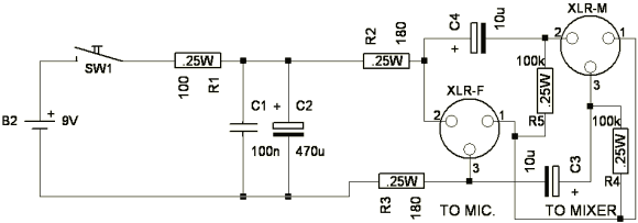

Вопрос: C2 и C2 в этой схеме обязательно должны быть, при условии её подключение к вышеспаянной развязке от фантомного питания?
