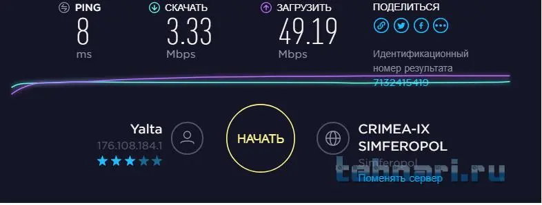

Всем доброго времени суток!
Долгое время борюсь с проблемой работы данного адаптера.
Проблема в следующем: При замере скорости интернета, на прием идет около 4 меабит, причем скорость как-будто чем-то явно ограничена (не скачет вообще), а вот на передачу выдаёт около 55 мегабит.
Замеряю на сайте Спидтест.
При всём этом, проверка скорости через телефон выдает примерно по 55 мегабит в 2х направлениях.
Переустановка драйверов влияет очень странно: буквально на 30 секунд интернет замеряется отлично (в обе стороны по 0-65 мегабит), затем всё возвращается на круги своя. Причем подкючение не разрывается.
Винда 8.1 установленная на чистую неделю назад. Роутер был поменян и проблема не исчезла. Пинг в норме.
Прошу помощи.

Роутер был asus rt-n12, сейчас поменял на tplink tl-wr841n (ничего не изменилось). Мобила xiaomi. Ноутбук Acer e5-551g.
Вот скрины из программ:
    41.7 KB · Просмотры: 252
    49.5 KB · Просмотры: 212
С каких пор квалком вдруг стал сырым производятлом? их чипы в половине мобилок стоят.
Переустановка? или вы ставите свежие допустим отсюда?
драйвера ставил именно отсюда
Это результаты сразу после переустановки драйверов и через полторы минуты посл этого...tehno015
