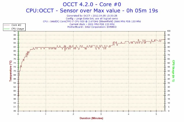

Добрый день!
Обращаюсь к Вам за помощью.
Два года назад купили компьютер в компьютерном центре "КЕЙ" в сборе (гарантия прошла).
Его параметры
MB Intel DX58 SO iX58 LGA1366 ATX
Intel Core i7 920 2.66G LGA1366
DDR3 3072Mb 1333 MHz Kingston Kit of 3
1024M Palit GeForce GTS 250 Green PCI-E
Сейчас он работает крайне не стабильно. Компьютер очень медленно грузится, папки может открывать целую вечность. Были случаи когда при полной загрузки компьютера мышка двигается, но вызвать какую либо программу не дает, как будто висит. Жесткий диск забит информацией максимум на 10%. Далее было сделано следующее:
Проверка на вирусы ничего не решила
Переустановка операционной системы ничего не решила
Был проведен тест программой S&M 1.9.1 ошибок в работе не обнаружено (Планки памяти тестировались как вместе, так и по одной)
Тест памяти программой Memory Tester.

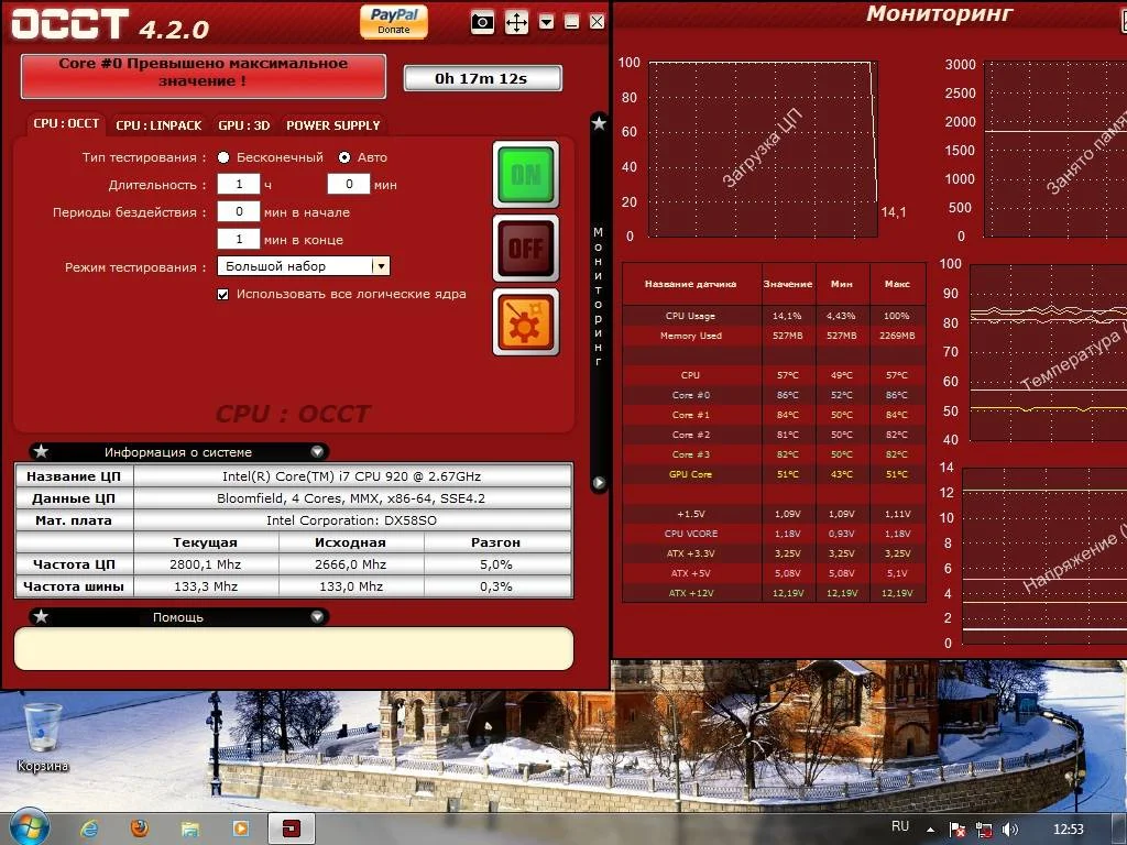

Был проведен тест программой OCCT - выпал с ошибкой на 6 минуте ( core # 0 превышено максимальное значение). Не могу понять в чем беда.
После этого отнесли компьютер в КЕЙ в надежде выявить причину. Они крутили его 2 дня и выдали, что агрегаты работают нормально и нужно поставить родную ОС (родную мы снесли, предпочитая XP).
В данный момент установлена родная ОС (Windows 7) , изменений нет. Тесты от ОССТ не проходит выпадая с той же ошибкой, но уже не на 16 минуте, а на 18.
Выяснилось. что в КЕЙ компьютер тестировали тоже программой S&M
По совету на одном из форумов поменяли БП с другого (работающего) компьютера, большей мощности. Первые минут 8 летал как ласточка без сбоев после этого тест не прошел, но работал нормально. Через минут 10 начал притормаживать. На действия отвечал с задержкой (притормаживал, пропадали и снова появлялись ярлыки), чередуя с нормальной работой.
Дополняю информацию скриншотом и графиками с тестов
Программа OCCT 4.2.0
CPU: OCCT
тип тестирования Авто
Длительность 1 ч
Режим : Большой набор
Использовать все логические ядра
<Ссылки на Радикал удалены!>

Насколько я разбираюсь в медицине, у Вас просто-напросто быстро нагревается, а затем и перегревается процессор, в первую очередь - ядро Core #0, т.е. первое. Конечно, можно было бы грешить на железо (охлаждение, термопаста), но настораживает практически мгновенное возрастание загрузки ядра до 100%. Вирус?

Думается, что менять термо пасту нужно на процессоре, северном, южном мостах материнки, а за одно и на видео карте!
почисть комп
смажь кулера замени термопасту
сделай дефрагментацию и проверку на ошибки

дык может уже поздняк метаться. старт с 57 градусов до 90. обычно после таких температур процессор труп ходячий.
Intel Core i7 920 2.66G LGA1366 это но - то труп ходячий? Да не верю! Смотрите на даты постов!
да не про это я. приезжали на ремонт несколько компов с похожими симптомами (но не с Intel Core i7 920 2.66G LGA1366) - жестокие тормоза виндоуса, заоблачная температура процессора на уровне 90 градусов. по словам юзверей такая эксплуатация длилась в течении недели (это были упертые ребята, думали что сам починится) и закончилось слетевшим виндоусом. Чистка кулера процессора, замена термопасты, скинули температуру где-то до 70 градусов точно не помню( в простое вин). 100% рабочий процессор, который потом ушел к этим милым людям выдавал всего в районе 40 с этой же системой охлаждения. получается, что длительный перегрев процессора приводит к его необратимому повреждению. он работает и в тоже время работать на нем не получится.

так у него же процессор с 2.66 Ghz а на первом скрине текущая 2.80 и исходная 2.66
в биос нужно поменять частота шины на 100Mhz:tehnari_ru_509::tehnari_ru_509:
