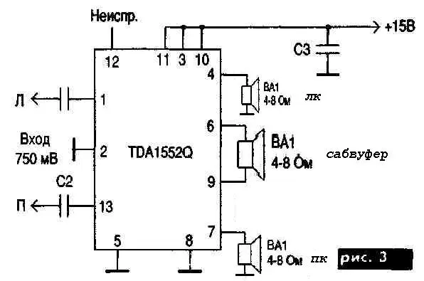

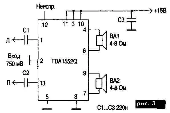

Вот решил завести свой дневник....
И первая моя запись о TDA1552Q. как то раз я разглядывал внутреннюю схему TDA1558 и TDA1552 и заметил что схемы почти одинаковые, только что расположение выводов разные. И взбрело в мою голову создать на одной только TDA1552(!) систему 2.1(2х10 ватт и 1х20 ватт). Первая схема это стандартное включение, а на второй немного усовершенствованная схема Проверил, работает! Здесь не нужно использовать сумматор сигнала, только что на выход можно поставить фильтр низкой частоты или же использовать бандпасс 6 порядка (если я не ошибаюсь)
